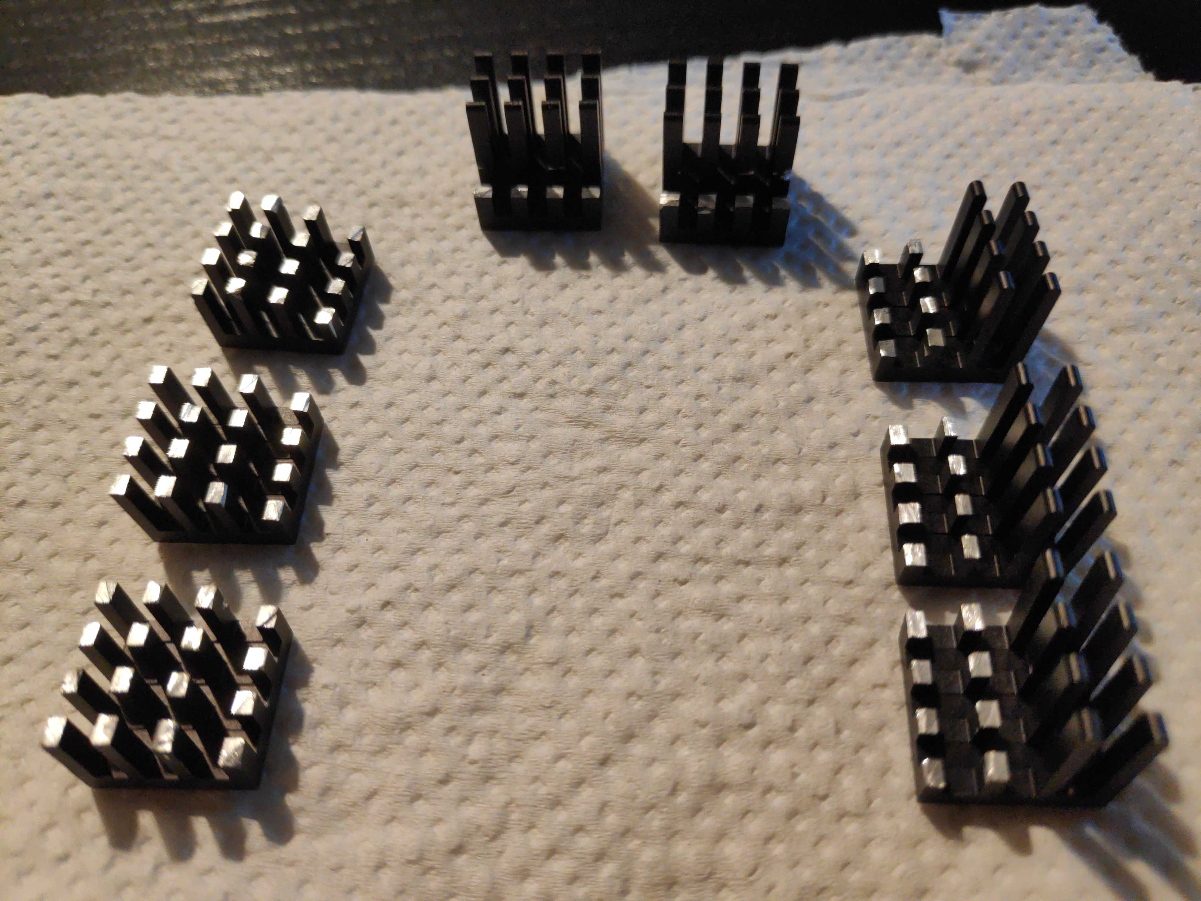

Als Kühlkörperalternative würde ich vlt. den nehmen und etwas Stutzen.
Die Kühler kollidieren vor allem mit den Mintagewinkeln, wenn sie höher als 5mm sind. Ich hab auch gelesen, dass Alu teils besser gehen soll. Bloß wie soll ich die fest machen?
Ich hab mir jetzt 10 solcher Kühler bestellt und diesen Silikonwärmeleitkleber. Über den Punkt, wo man das ganze wirtschaftlich noch rechtfertigen kann, bin ich eh schon längst hinweg :rolleyes2:.
Ich denke, die Kühler kommen am Donnerstag. Da kann ich dann ein bisschen Dremeln, bis das alles passt.

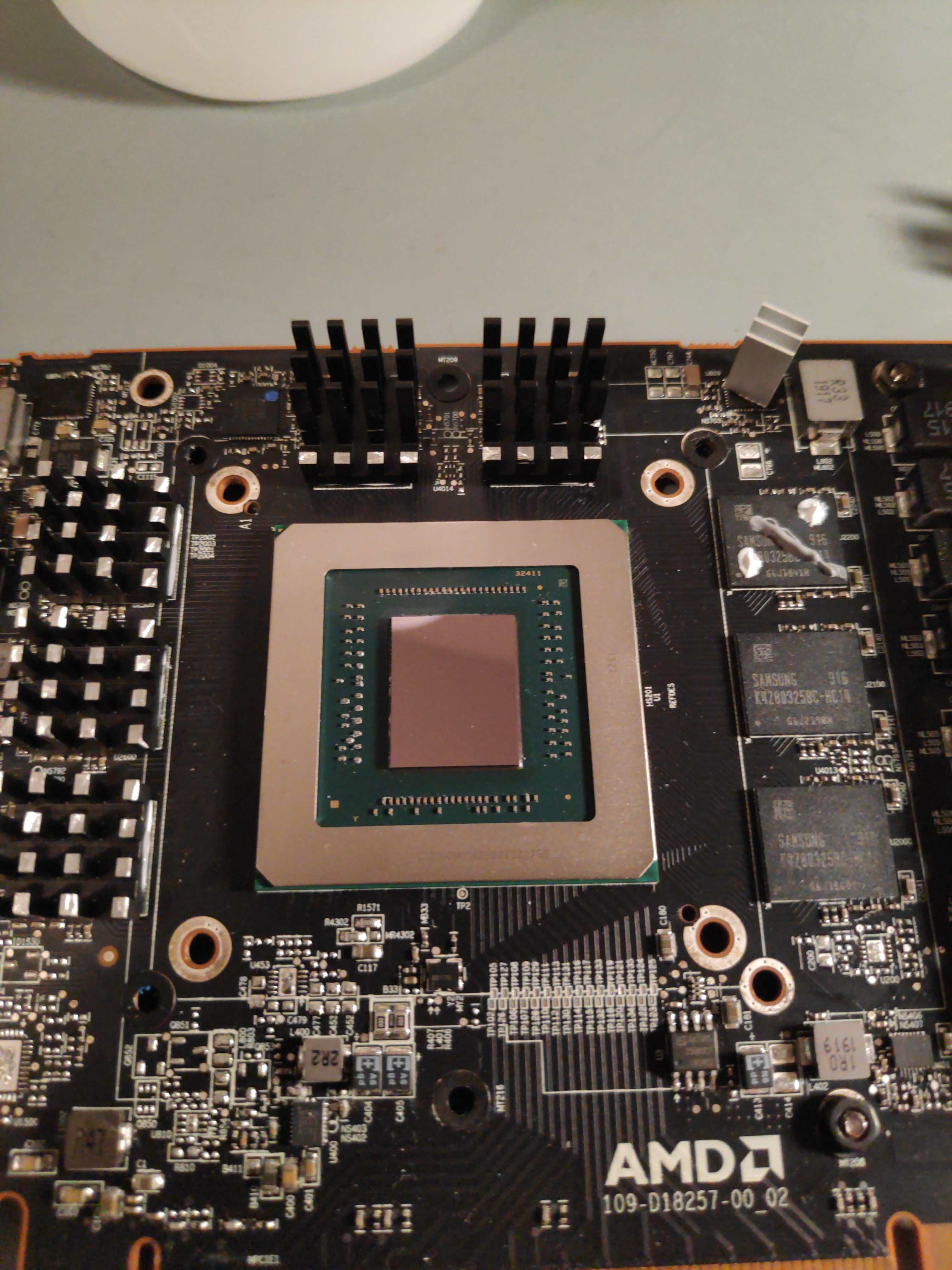

Wenn dann der Kleber da ist, mach ich einfach einen Minikleks in eine oder zwei Ecken und einen größeren Kleks WLP in die Mitte. Dann kann die WLP leiten und der Kleber halten.

Die von Conrad. Ich denke, da dass Alu ist, lassen die sich gut bearbeiten
Plus Alu soll besser sein, wenn der Luftstrom vlt. nicht perfekt ist.
Gestern schon mal mit dem Proxxon "gedremelt". Die links und oben sind vom Höhenprofil sehr gut geworden. Die rechts hätten ein bisschen höher sein können.
Jetzt fehlt nur noch der Kleber und die hoffentlich funktionierende Anwendung.
Das ganze ist jetzt fertig.
Im Furmark bin ich mit der Klebe WLP Kombi nur noch auf 90°C nach 15 Minuten CPU bei 65, Hotspot bei 83. Im Timespy Stresstest sind es nur 86°C. Besser geht es vermutlich mit dem Morpheus und Stock Settings nicht.
Hier noch ein Bild vom auftragen.
Das einzig richtig blöde ist, dass die Schrauben vom original Kreuz vorne leicht ausgebrochen sind. Musste jetzt die Spacer weg lassen. Dann ging es. Vlt. kann man die ja ersetzen.
