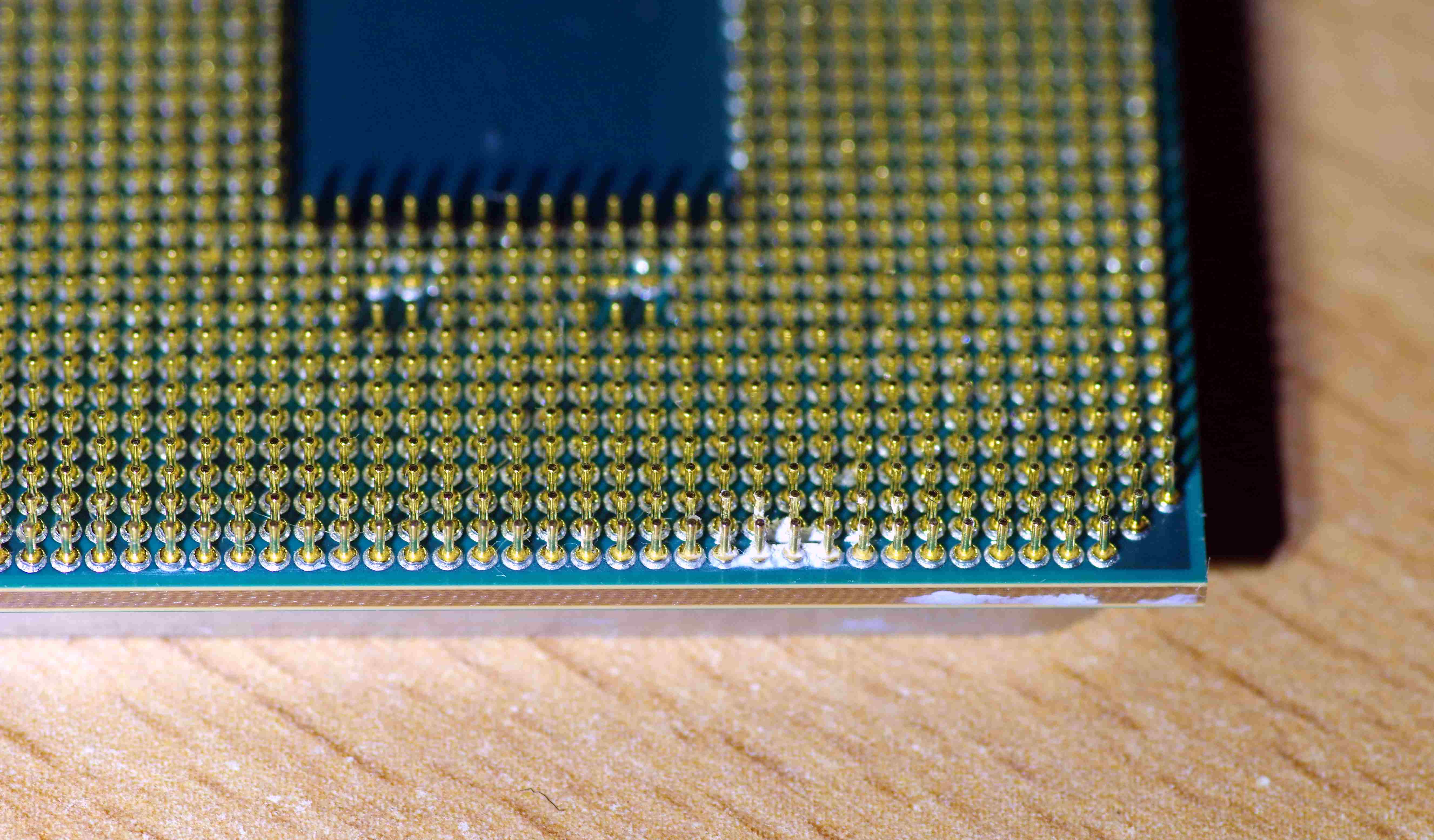

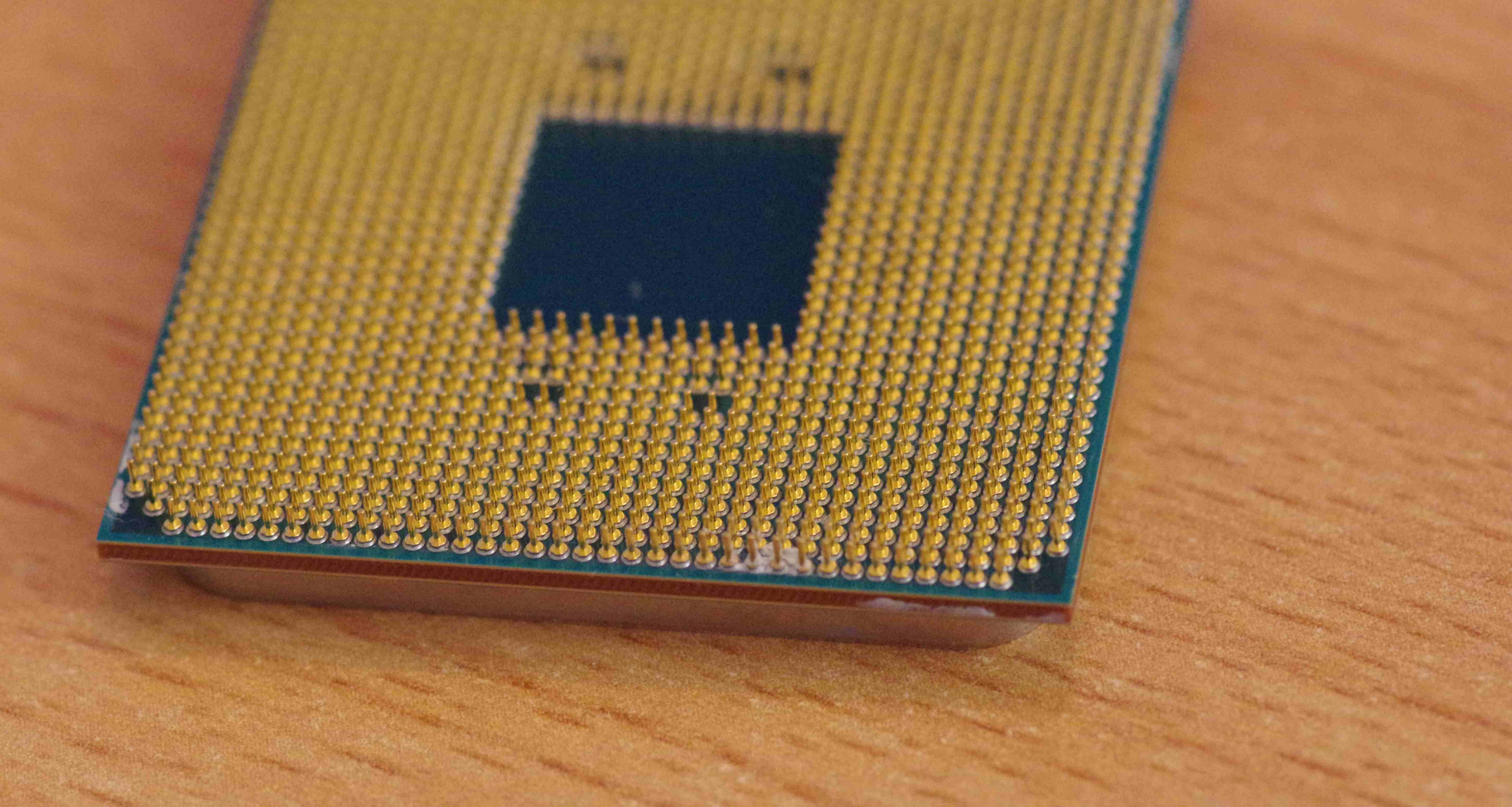

ich habe einen AMD Ryzen 3 1200 und ein passendes Board gebraucht gekauft. Leider stelle ich nun fest, dass der Prozessor Wärmeleitpaste zwischen den Pins hat. Siehe Fotos. Folgende Fragen dazu:
  • Ist das noch tolerabel, kann ich die CPU so einbauen und verwenden?
  • (vor allem falls oben "Nein" geantwortet) wie reinige ich die Pins am besten, ohne sie zu verbiegen oder abzubrechen?

Ist mein erster Ryzen-Prozi, für Tipps wäre ich dankbar. Kann die Pins auf CPU-Seite noch nicht so gut einschätzen.

WLP ist nicht schlimm an den Pins. Solange die WLP nicht elektrisch leitfähig ist sollte es keine Probleme geben.
Damals zu meinen wilden Zeiten als ich noch eine Vapochill LS als CPU Kühler hatte, habe ich sogar den Sockel mit WLP angefüllt um Kondenswasserbildung zu verhindern. Die Sockel 939 CPUs liefen schwimmend in WLP immer problemlos.

Entweder so einbauen, falls sie wlp nicht leitet. Alternativ ne dose bremsenreiniger und abgespült.
Das man früher den gsnzen sockel mit silikonbasierter wlp gefüllt hat kann ich bestätigen, stand in der anleitung zur vapochill mit drin :d
