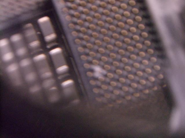

Hab ein kleines problem und zwar hab ich heut meine cpu austauschen wollen.
Beim abwischen der cpu und dem rausnehmen ist etwas wärmleitpaste an einem pin hängen geblieben,hab natürlich sofort versucht sie rauszubekommen,
mit nem tuch versucht rauszuwischen,hat leider nix genützt.jetzt hab ich schiss die neue cpu einzubauen.event.kurzschluss etc.
hab nachgeschaut es ist eine nicht leitende paste von akasa.kann ich unbesorgt die neue cpu einbauen oder sollt ich dran rum putzen ?
link zur paste http://www.aquatuning.de/product_in...a-AK-460-High-Performance-W-rmeleitpaste.html

ich würd wie schon gesagt in Richtung des Pins wischen. Ohne das die WLP weg ist, würde ich das Board definitiv nicht in Betrieb nehmen.

eine Pinzette hast Du auch nicht um wenigstens das Gröbste weg zu bekommen? Bei der Methode hättest Du ja nicht unbedingt Kontakt zu den Pins
Doch ne pinzette hab ich,werd versuchen mit nem taschentuch
etwas zu erwischen.Aber der pin is ja oben wo er kontakt zur cpu hat ,frei.
Und wenn nix leitet dürft alles ok sein,hat schon mal jemand das selbe problem gehabt ?

Habs mit ner feinen pinzette probiert,aber die paste hängt ganz unten am pin.
Danke erstmal für die ganzen tipps.werds nochmal mit der nadel versuchen.
und sonst einfach augen zu und durch ,vielleichts siehts am bild schlimmer aus als es is.
zumindest hat der pin an der oberfläche keine WLP nur am unteren ende.
ich glaub schlimmer wärs noch wenn ich einen oder mehrere pins beschädigen würde.
aja das problem bei wattestäbchen is,das die fasern an den pins hängen bleiben.

so siehts auf dem Bild tatsächlich nicht aus. Damit relativiert sich das ganze wieder etwas. Mir persönlich wär trotzdem wohler, wenn so gut wie keine WLP mehr dran wäre.

Danke für die ganzen tipps,habs jetzt mit ner nadel und nem feinen pinsel versucht es is etwas besser geworden.
Meint ihr so (foto) kann ichs mal riskieren ? schärfer krieg ichs net hin.
Hab für alle fälle mal meine alte cpu eingebaut ,falls was schief läuft :shot:

So wollte nur bescheid geben das er wieder läuft.
Pc sofort gestartet kein kurzschluss etc.sollte wieder normal laufen.
Danke an alle für die hilfe :hail:
Einen teil mit nadel und feinen pinsel entfernt,den rest drin gelassen.
wie man am foto seite 1 erkennt.
