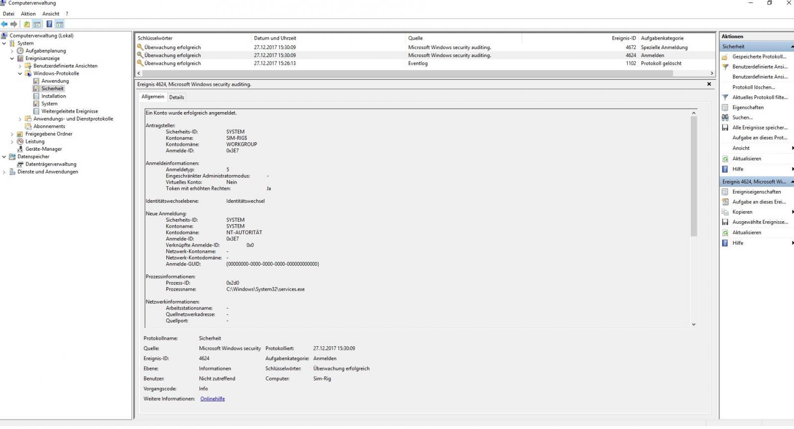

Hallo zusammen,
ich habe seit einer Woche circa das Problem das sich mitten im Spiel ein schwarzer screen zeigt und ich auf dem Desktop lande als hätte ich "ALT-TAB" gedrückt.
Ich konnte das jetzt ein wenig eingrenzen anhand der ereignisanzeige aber so richtig schlau werde ich da auch nicht draus bzw habe ich keinen Plan was ich machen könnte damit das nicht mehr so ist.
das dumme an dieser meldung ist auch das es erst ungefähr eine halbe stunde nach rechnerstart auftritt (PC ist immer komplett heruntergefahren).
hat da jemand eine Idee oder hat sowas auch?
anbei ein Bild vom Fenster der Ereignisanzeige (Google hat mir leider nicht weitergeholfen...)

Bist du sicher, dass der Screen der ist, den du uns zeigen wolltest?

ja ich bin mir sicher das das der screen ist...
ich habe mir die zeit gemerkt als das problem auftrat und hatte vorher die ereignisliste saubergemacht. da bleiben nicht viele möglichkeiten an denen man ansetzen könnte.
