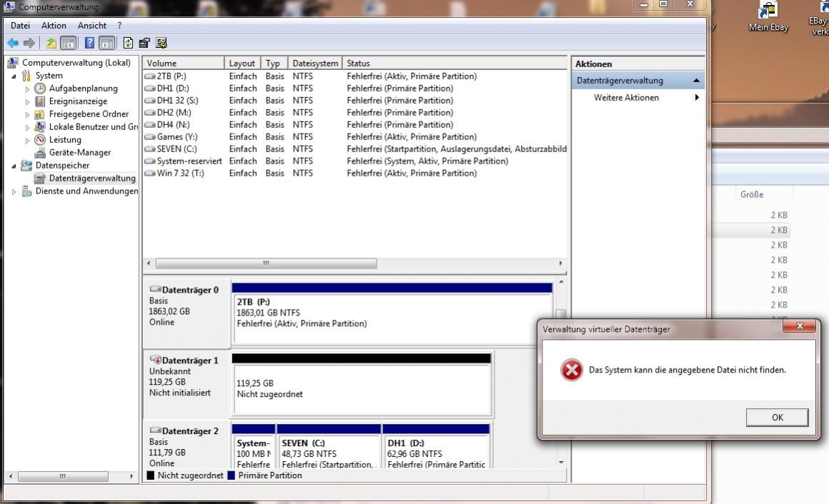

Ich also ab in die Datenträgerverwaltung.
Dann tauchte als erstes ein Fenster auf,
wo ein Datenträger (wohl die SSD) initialisiert werden sollte.
Habs bei der Option MBR (anstatt GPT) gelassen und OK geklickt.
Nun steht da, dass das System die angegebene Datei nicht finden kann.
Versuche, die Platten neu einzulesen oder zu aktualisieren blieben erfolglos.
Die Platte ist schon in der Verwaltung gelistet
(als nicht initialisiert und ohne zugeordnetes Volume),aber anstatt mit 59GB mit 119GB!
Sie wird auch nicht als ADATA Premier Pro SP900 erkannt sondern nur als Volume 0...

Partitionieren und Formatieren muss man jeden neuen Datenträger, nur extrene Datenträger kommen i.d.R. schon entsprechend vorbereitet. Poste doch mal den Screenshot der Datenträgerverwaltung und sage uns etwas über Dein System wie z.b. welches Mainboard Du hast. Eine SSD kann auch mal mit einem Defekt kommen, aber wenn es nicht der Fall ist, dann nutzt auch ein Wechsel des Laufwerks nichts.
Partitioniert und Formatiert ist die SSD schon und wird unter w7-32 einwandfrei eingebunden, aber ums verrecken nicht mit der 64bit version.
Habe ein Asrock Z68 Extreme4 Gen3, mein System startet mit einer Adata S511 120GB - bisher ohne Probleme...
Hast Du da einen virtuellen Datenträger angelegt? Mache einen einfachen Datenträger!
Nee das ging nicht - hatte uberhaupt kein zugriff auf die SSD.
Habe aber das Problem gerade selber behoben -> Intel Rapid Storage-Technologie war der schuldige!
