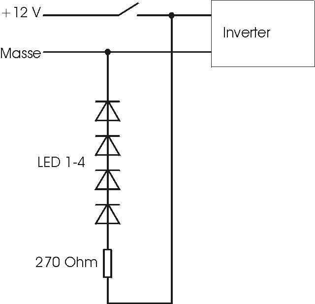

mach das einfach so:
der widerstand ist für 4 rote led's berechnet !

das kommt darauf an, ob du dir das zutraust. eine superhelle led kostet ca. 0.30€, der widerstand 0.02€ - und das fertige ???
noch ein parr cm kabel, ein schrumpfschlauch und fertig. max. 2€.
..... schau dir doch mal das bild an.

wenn dann natürlich nur vor (!!!) den inverter, so daß du beides mit dem schalter für den inverter einschaltest - so wie im bild.
