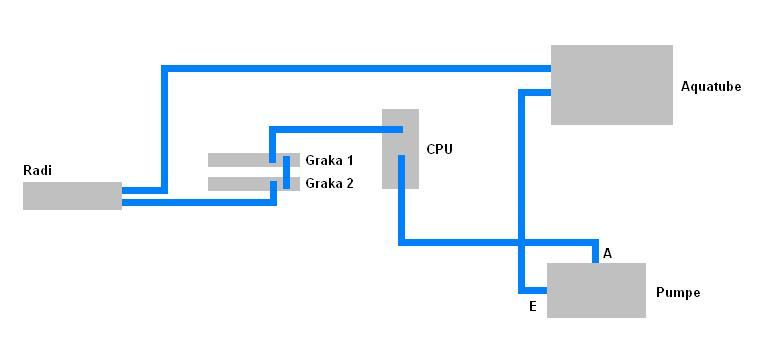

Hi ich möchte nun beide GRAKAS an meine WAKÜ anschließen :)
brauche Euren Rat ob dieser Kreislauf so funzt!
Danke

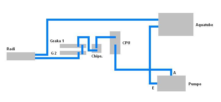

P.S.: bei der zweiten Skitze ist noch ein Chipsatzkühler mit eingebaut

Warum auch nicht? :)
Hätte es nicht anders gemacht.. ggf. eben zuerst die Graka, dann Chipsatz, CPU und Radi.. aber ist völlig egal, würde ich gucken, was besser zu verschlauchen ist.
In Reihe ist die Anordnung völlig egal, der AB sollte nur am besten hinter der Pumpe sein, damit das Befüllen einfacher ist.
Parallel sollte man es gar nicht machen.
mfg :)
@nils: meinst du nicht der ab sollte VOR der pumpe sein? aber ansonsten richtig, in reihe ist die reihenfolge egal.
bei mir isses z.b. so: agb --> pumpe --> graka --> radi --> cpu --> agb.
persönlich würde ich eher immer darauf achten die schlauchlänge kurz zu halten...
Grundsätzlich spielt die Reihenfolge eigentlich keine Rolle, da bis auf marginale Differenzen, die Temperatur im gesamten Kreislauf identisch ist.
Der AB sollte VOR !! der Saugseite der Pumpe sitzen.
