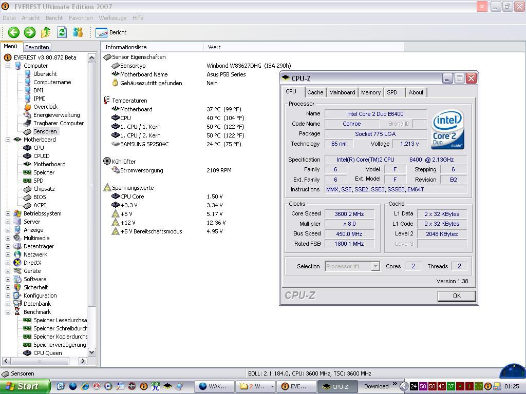

und wieso sind dir den 55°C @ last mit nem 3,6GHz c2d zu hoch? ich hab 50°C im idle mit dem gleichen takt/vcore ;)
ok ... bei mir stimmt aber auch was nicht - denke die wlp.
Habe fast das gleiche setup, nur halt nen 240er black ice gts. Meine hs is auch geschliffen und ich hatte bei gleichem takt/vcore (siehe sig) fast die gleichen temps... so um die 56°C last bei 24°C im zimmer.
Hab nun die liquid pro drauf und die hat echt um die 4-5°C gebracht, hab nun 51°C volllast bei gleichen settings und zimmertemp.
