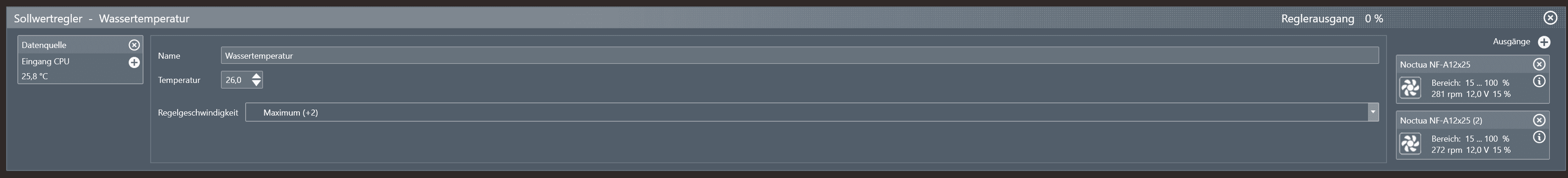

Ich benutze einen Sollwertregler, der die Wassertemperatur auf 26°C festnagelt. Hier ein Bild: Lüfterregler Sollwert.PNG
Standardmäßig sind die Lüfter bei einem Stellwert von 0% aus, aber weil ich bei den erweiterten Lüftereinstellungen "Minimalleistung halten" ausgewählt habe, drehen sie sich weiterhin. Die Lüfter drehen beim Zocken maximal auf 750 U/min hoch, immer noch kaum wahrnehmbar. Meine Zimmertemperatur beträgt 22°C - dank Klimaanlage auch im Sommer! :fresse:
