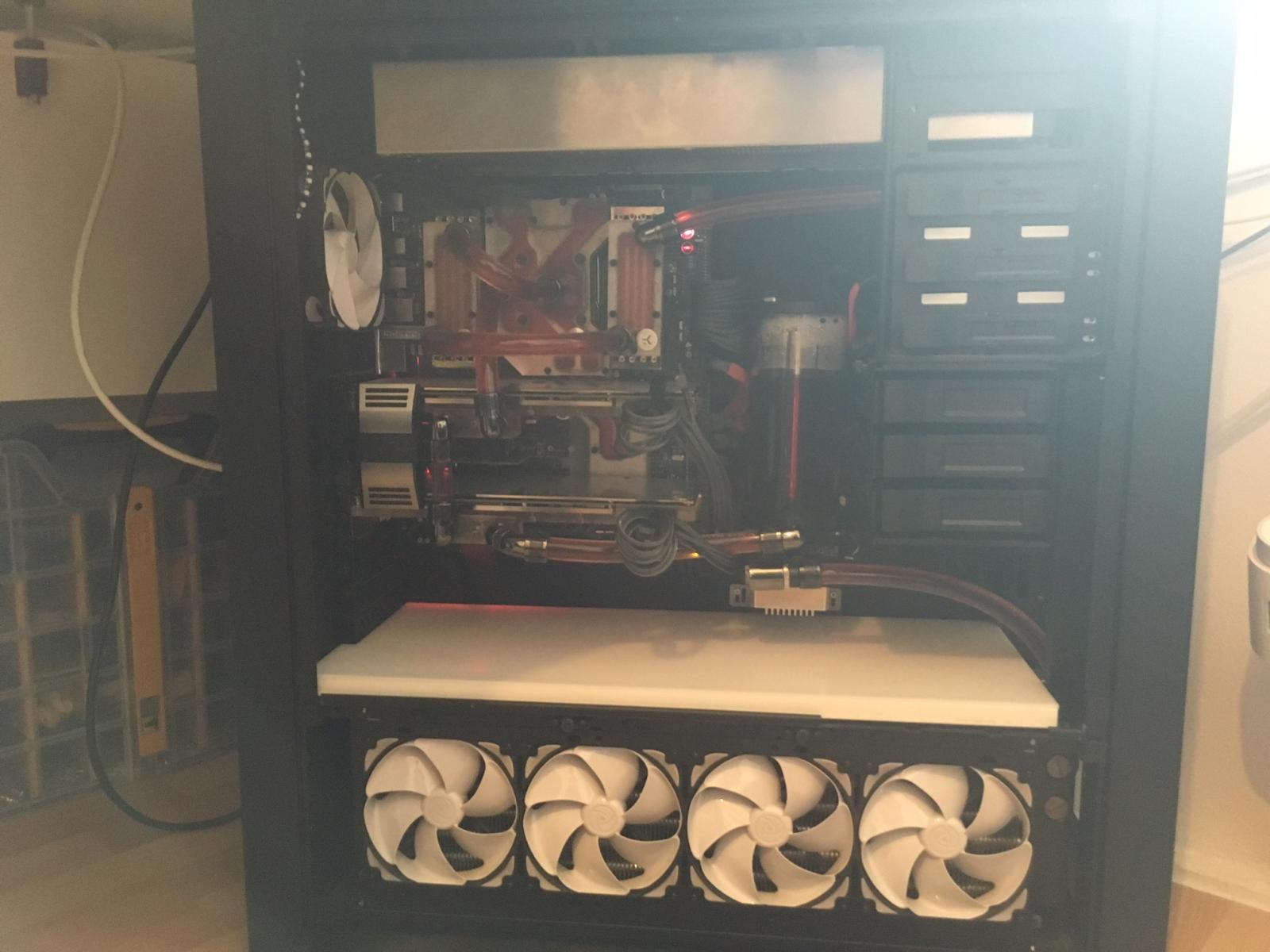

und folgenden Radis sind Verbaut
1 x 480 AC Modularity + 4 x Eloop 12-2
1 x 240 AC Modularity + 2 x Eloop 12-2
1 x 420 AC Modularity + 3 x Bequiet 140

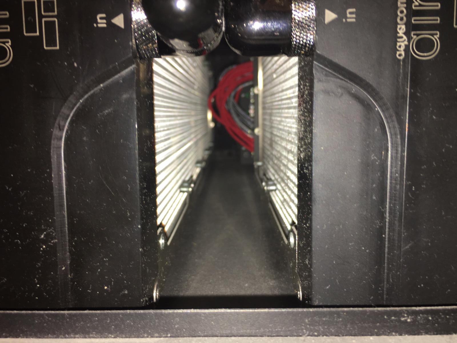

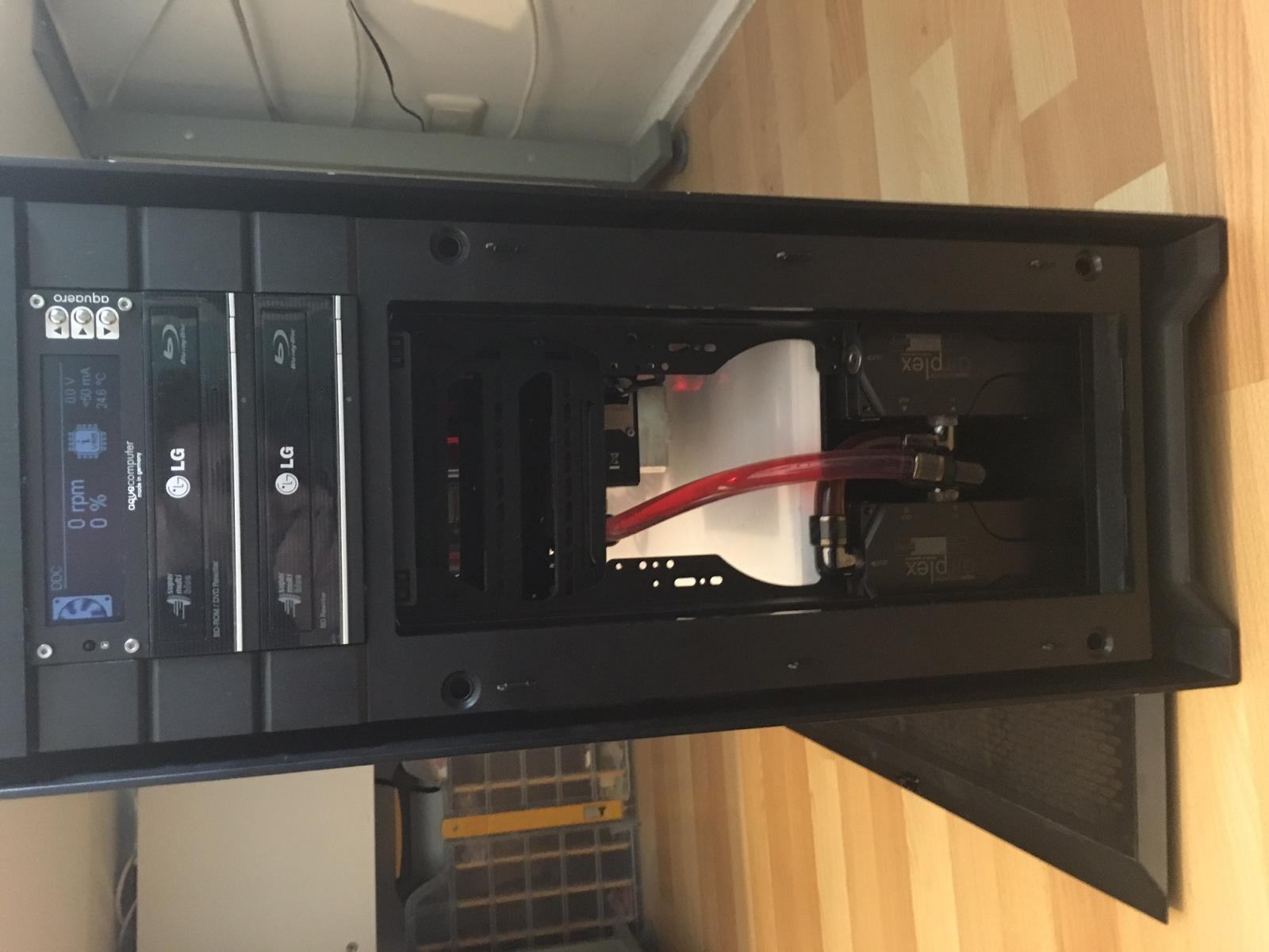

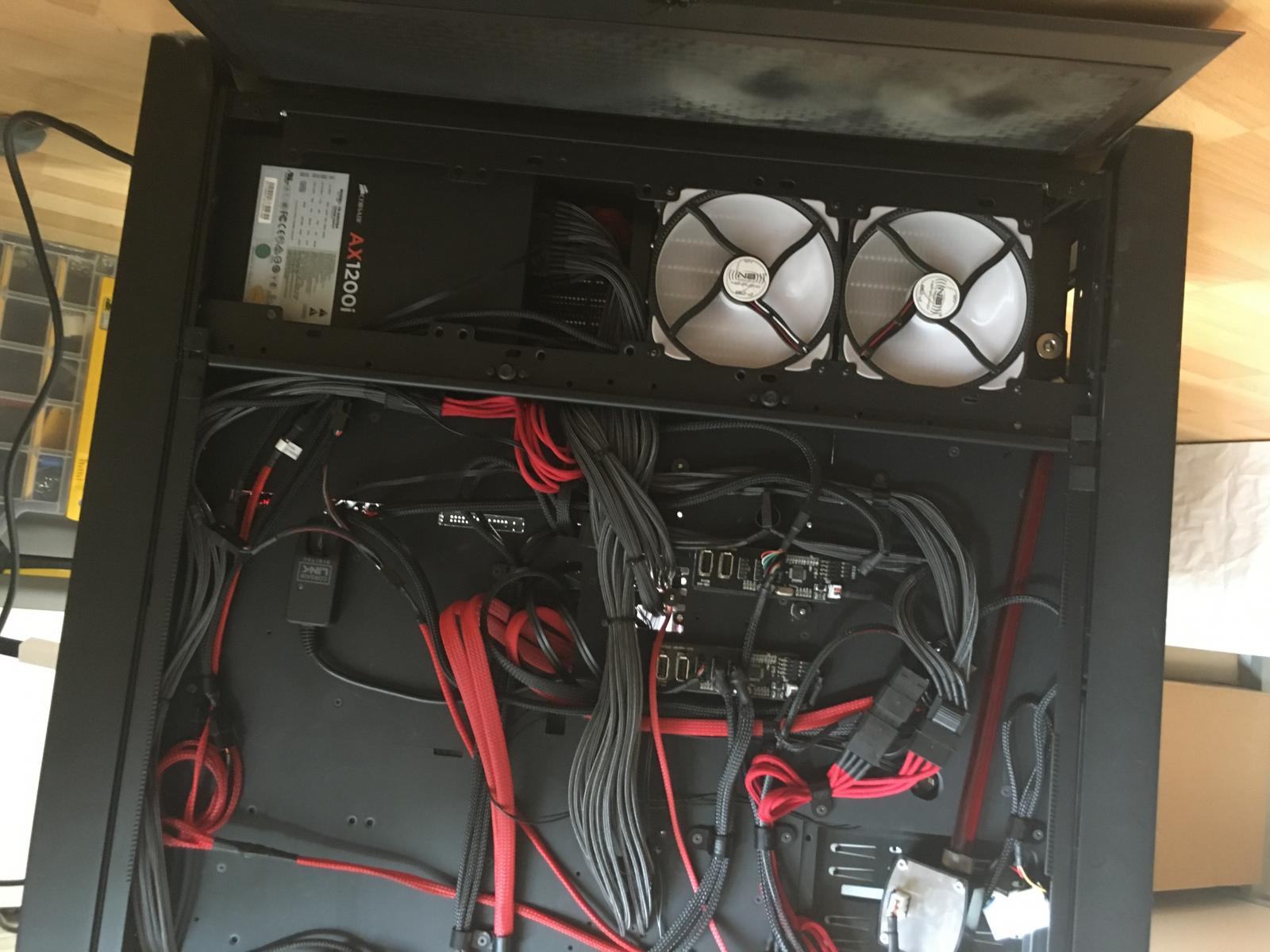

Was haltet ihr eigentlich von den Radis? das Komische an dem System ist das unter Gamelast (LoL) der BluRay Rendering das Wasser bis zu 39C warm wird
Irgendwie läuft die kühlung nicht so rund wie ich das aus der Vergenagenheit kenne und da was nur ein HTF4 und ein Mora 3 dran mit älter Hardware die mehr abwärme machte und solche Temps hatte ich nie.
Anbei noch einpaar Bilder. Vielleicht habt ihr ja eine Idee woran das liegen könnte
Danke und Gruß
Mike

Beim Board solltest Du Dir erst mal Gedanken über einen besseren Luftstrom machen.
Imho sieht der WaKü Aufbau zwar optisch gut aus, ist aber technisch und thermisch suboptimal.
Unten z.B. hast Du vier blasende Lüfter verbaut, aber auf dem anderen Radi nur zwei, die wieder dafür sorgen, dass da die Luft raus kommt.
Jenachdem wie Du das NT verbaut hast, sind es dann vll drei Lüfter. Trotzdem zu wenig. So bildet sich schon mal unten zwischen den Radis ein Wärmestau
und die Radis können einfach nicht ordentlich arbeiten.
Die drei 140mm Lüfter oben im Deckel sind auch blasend montiert, bringen also Luft ins Case.
Warme Luft steigt nach oben!
Warme Luft, welche durch die sonstigen Komponenten entsteht und mittels Lüfter im oberen Hinterbereich nach draußen befördert wird ...
Warme Luft, welche durch Dein unteres Radi Setup und das NT nach draußen befördert wird ...
Warme Luft, die also um Deinen PC herum nach oben steigt, dort von den 3x140mm Lüftern wieder angesaugt und durch den warmen Radi dann noch wärmer wieder IN den PC gedrückt wird?!
Also eigentlich hast Du dort keinen Kühl- sondern einen Heiz-Kreislauf :d :d
ToDo:
Ram-Kühler raus!
Radi/ Lüfter Setup optimieren!
Wenn machbar ( eigentlich ist sowas immer machbar ) leisen Lüfter in der Front unterbringen!
