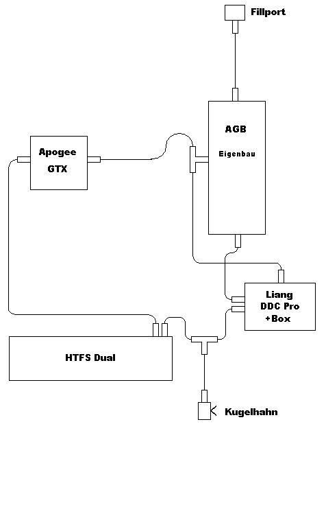

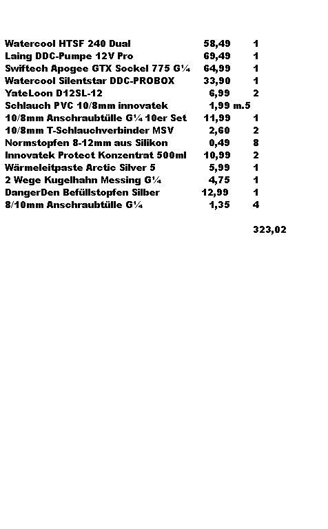

Ich bin jetzt endlich so weit, und hab alle meine Komponenten für meine erste WaKü
zusammengesucht und wollte mir das noch bei den Profis ;) absegnen lassen.
Hab auch noch zwei Bilder angehangen wo ich einmal die Sachen geschrieben hab die ich kaufen
will und eines wo ich mal aufgemalt hab wie ich die WaKü aufbauen möchte.
Das heißt, genau so kommt sie von der Anordnung her auch in den Rechner...
Ich weiß noch nicht so viel darüber und wollte mich vergewissern ob das mit dem Nebenkreislauf so gut funktioniert??
Außerdem möchte ich wissen ob das mit dem Kugelhahn so günstig ist wegen dem
ablassen des Wassers (sollte ja die tiefste Stelle im Kreislauf sein)??
Danke fürs reinschauen und evtuelle Anregungen zum verbessern.
Wobei ich hoffe, ich hab mich jetzt so weit belesen, daß es da nich mehr viele Mängel gibt ;)
MfG Otto Riegel

Wenn der Pltz vorhanden ist, kauf dir unbedingt einen Triple Radi. Als Pumpe die Aquastream XT standard, die ist genauso stark wie die Laing, spart die Pro-Box. Außerdem kann man sie von Haus aus steuern.
Als Schlauch lieber 11/8 Masterkleer mit den entsprechenden Anschlüssen. Bei Verwendung des Fillports brauchst du keinen extra Agb mehr.
Guten Morgen @ Madz
Also Platz für nen Triple hab ich leider nich so richtig.
Hab nen Stacker832 und bau den Radi auf den Boden. Denkst du nicht, daß die
Leistung ausreicht um nur die CPU zu kühlen? War der Ansicht das reicht, vor allem mit DEM Radi....
Zur Aquastream:
Hatten wir schon mal in nem anderen Thread glaub ich ;)
Mir persönlich gefällt die Pumpe nich so, obwohl sie von der Ausstattung her ohne Frage die Laing weit übertrifft...
Will mir die ProBox eben holen weil ich es optisch einfach sehr schön finde und
da mein Rechner eh schon ziemlich vollgestopft ist (Platten, Laufwerke, Lüftersteuerung)
passt die Laing einfach besser ins Bild ;) und ist dazu noch bissl "versteckt"...
Werde die Laing und die Lüfter mit Drehpotis steuern wie den Rest meiner Lüfter auch (die Blenden vom Stacker eignen sich dafür sooo gut zum umbauen :) )
Wenn ich alles verbaut habe mach ich mal Bilder und da kannst du Dir ja angucken wie ich das meine :cool:
Wegen dem Fillport:
Ich dachte mir, das wäre ne gute Idee um den AGB beim neu befüllen nicht ausbauen zu müssen.... oder wie machst du das?
MfG Otto Riegel
Klar reicht die Leistung. Aber das P/L Verhältnis ist mit einem Triple besser und man hat mehr Reserve für später. ;)
Ich habe einen Aquatube im Deckel meines PC70 verbaut. Wurde ganz schön eng, aber trotzdem hat es zusammen mit dem PA 120.3 auf den Zentimeter genau gepasst.
Na mal schauen, muß da noch mal ganz genau nachmessen, aber so grob auf ein zwei Zentimeter
würd ich sagen passt der Triple nich :(
Preis/Leistung ist für nur 15€ mehr natürlich schon ne Ecke besser...
Evtl. lässt sich da was machen wenn ich am Gehäuse bissl rumschneide :)
AB im Deckel ist halt beim Stacker832 halt nich möglich, außer mit sehr viel Blech-Schnippeln, und das will ich vermeiden.
Aber Aqua-Tube oder so ein Plexi AGB kommen eh nich in Frage ;)
Wird schön auf der Drehmaschine aus Edelstahl gemacht (mit Kühlrippen) und dann noch auf Hochglanz poliert... :coolblue:
