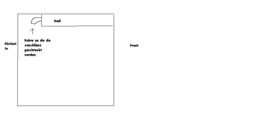

Die geraden P&C Anschlüsse würde ich lassen, weil die Auslässe des Radis eh gewinkelt sind.
Ah okay - soweit hab ich das dann schonmal verstanden!
Allerdings ist es doch so, wenn ich die geraden Anschlüsse für den Radi nehme, das dann ein dritter Laufwerksschacht beim CS-601 benötigt wird, und genau das soll ja nicht der Fall sein.
Alles in allem aber schonmal vielen Dank für deine Hilfe...
So ich hab dir mal ne Skizze gemacht wie du den Radi am Besten einbaust.
Dir gehen auf jeden Fall nur 2 Laufwerksschächte verloren.

Dann kauf, wenn das Geld reicht noch ne cs 901 dazu. Da passt die auf jeden fall rein Radi und AT in den Deckel und gut ist.
Oder er kauft sich die externe Haltergung für den Radi. Kostet auch nicht viel.
Bei AC kann man, wenn man den Aufpreis für die Halterung zahlt auch alles zum Set dazubekommen, statt der internen Halterung.
Der Vorteil gegenüber einer internen Montage ist auch eine spürbar höhere Kühlleistung.
