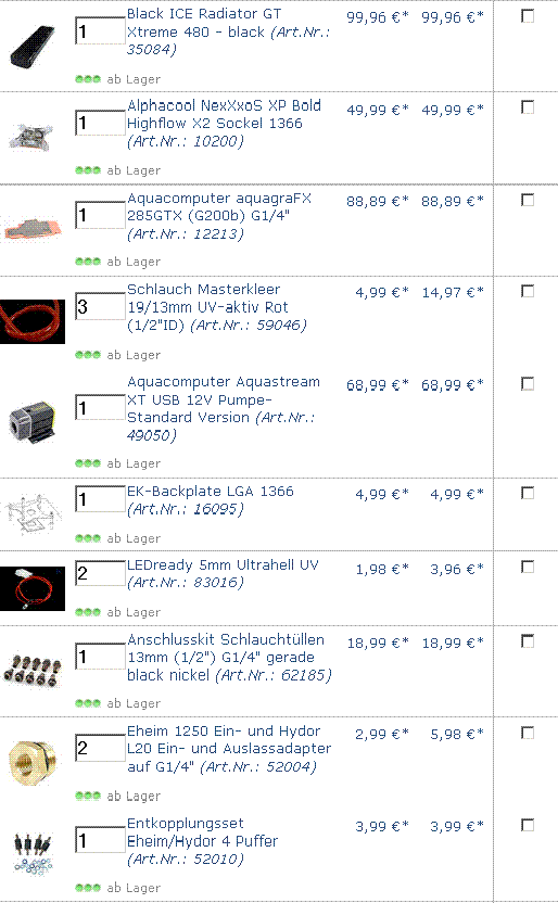

Gebt mal Eure Meinungen ab. Sys sieg Sig.

So langsam kann ich die immer gleichen "Wakü für i7" Threads nicht mehr sehen....
- anderen Radi (Feser TFC X-Changer 480 ausm A-C-Shop)
- Watercool Heatkiller 3.0 LT + passende Backplate
- sicher dass du so riesen Schlauch willst?
- Ein/Auslassadapter passen nicht

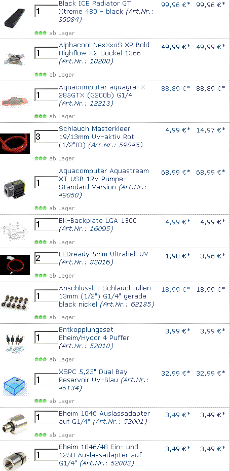

Edit: AGB fehlt...
Ok, hier mit AGB. Der TFC - Radi ist verlockend.

Obiger Post ist editiert. Ist dicker Schlauch unvorteilhaft? Ich dachte: je dicker umso besser ist der Knickschutz?
- Lüfter?
- Das Entkopplungsset kannst du dir sparen
- Das mit dem Watercool HK hast du gelesen?
- Watercool HK ist gebongt
- ich wollte den Original 230er - Lüfter nehmen (evtl. 2 mit Umbau)
- der TFC (steht 1 cm aus dem Gehäuse hinten heraus) wird bestellt, ist derzeit im Angebot mit 13mm Anschlüssen
Radi wird einfach drunter verbaut (intern), oben drüber ist der Original - HAF - Lüfter (Top) 230 mm
Der stärkste CPU-Block für den Ci7 ist der Koolance 350, gefolgt vom EK Supreme und dem Swiftech GTZ. Tests habe ich auf xtemesystems einige dazu gelesen^^ :)
Der Schlauch rockt, den hab ich auch geholt. Pumpe würde ich die Laing DDC+ oder die D5 empfehlen. Feser Radi oder ThermoChill PA120.3, ich persönlich hab den Nexxxos Xtreme III Rev.2 (günstig und Platz 3 bei Dexgo) - mindestens 3er, wenn nicht 4er Radi für den i7, da der mit HT und ner Spannungserhöhung sehr brutzelig wird. Der ThermoChill ist vor allem bei langsam drehenden Lüftern sehr effektiv (glaube der Feser ebenso), bei Verwendung von starken 120ern sollte man eher zum Blackice Xtreme greifen.
Dickerer Schlauch ist zwar ganz gut zu biegen, jedoch ist der Knickschutz mitunter auch nicht besser (Vergleich gleicher Schlauch, verschiedene Durchmesser). Der Durchfluss wird höher und es sieht besser aus mit den dicken "Würsten". Ansonsten macht es kaum einen Unterschied, ob Du 10 oder 13mm Innendurchmesser hast. Bei dickerem Schlauch sind in jedem Fall - je nach Restriktion der verbauten Kühler im Kreis - die Drücke etwas geringer im Kreislauf, ergo schonender für die Pumpe.
Der Watercool spielt in derselben Liga. ;) Bei den genannten Kühler ist's aber einfach: Entscheide frei nach der Optik, welcher für dich ansprechender ist wird gekauft. Die geringen Unterschiede sind mit Sicherheit erstmal völlig egal.^^
