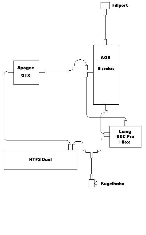

Wegen der T-Stücke: Eines möchte ich vor den AGB hängen und an das zweite soll
nen Kugelhahn zum ablassen des Kühlwassers.
Hab mal nen Bild angehängt.... ( Nur die Komponenten sind nicht mehr aktuell :d)
MfG Otto Riegel

Kann man doch so machen, oder lassen sich aus dem Entwurf heraus grobe
Fehler entdecken?
Vielleicht ist ja auch Bundymania bereit mal etwas zum Aufbau zu schreiben???
Ihr scheint ja beide sehr viel Eerfahrung mit Wasserkühlung zu haben :d
MfG Otto Riegel
Der Aufbau ist gut. (ok die Komponten nicht).
Um Genau zu sein - fast 7 Jahre.
der aufbau sieht sehr gut aus, nur den fillport würde ich mir sparen, wenn der agb gross genug zum entnehmen ist.

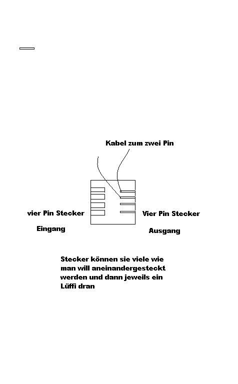

Hätte da gleich noch ne Frage? (Geht zwar um Lüfter, aber ist ja für die WaKü) Da ich meinen Radi extern verbaue in nem
Extra-Case (gebastelt), und ich da einige Lüfter am laufen hab stellt sich mir die Frage,
wie ich die Dinger am besten in Reihe schalten kann. :confused:
Hab früher mal irgendwelche
Lüfter gehabt die hatten so nen zwei zu vier Pin Adapter. Die konnte man dann alle
zusammenstecken und dann an einen Anschluss ans Netzteil. Find so etwas aber nicht mehr.......
Hab auch grad leider kein Bild von dem Adapter den ich noch hab.
MfG Otto Riegel
nein die mein ich nich.....
der Adapter hat zwei mal vier pin (also einmal pins und auf der anderen Seite die runden "Buchsen") und dazwischen sind zwei Kabel rausgelegt mit nem 3 Pin Stecker dran....
Hab ich auch bei Caseking nich gefunden.....
Wie gesagt die waren mal zu Lüftern dazu
Nee Du :)
Der den ich mein sieht so aus....
Wo gibt es denn die ver****** Dinger??? Oder gibt es ne andere Lösung???
Danke schonmal
MfG Otto Riegel
ach so ein teil, kennen tu ich sie, nur ne bezugsquelle hab ich net, mach mich aber mal schnell auf die suche (die waren net zufällig bei aerocool lüftern dabei?)
