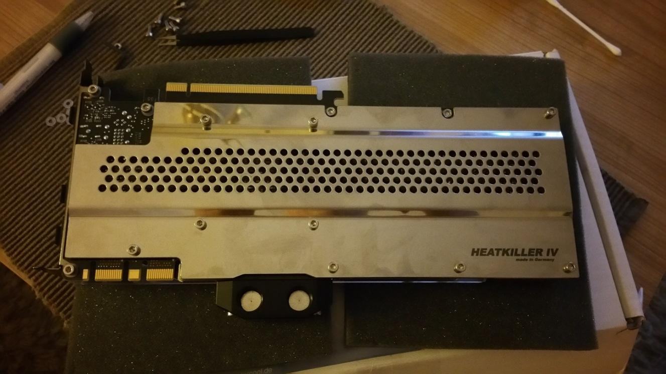

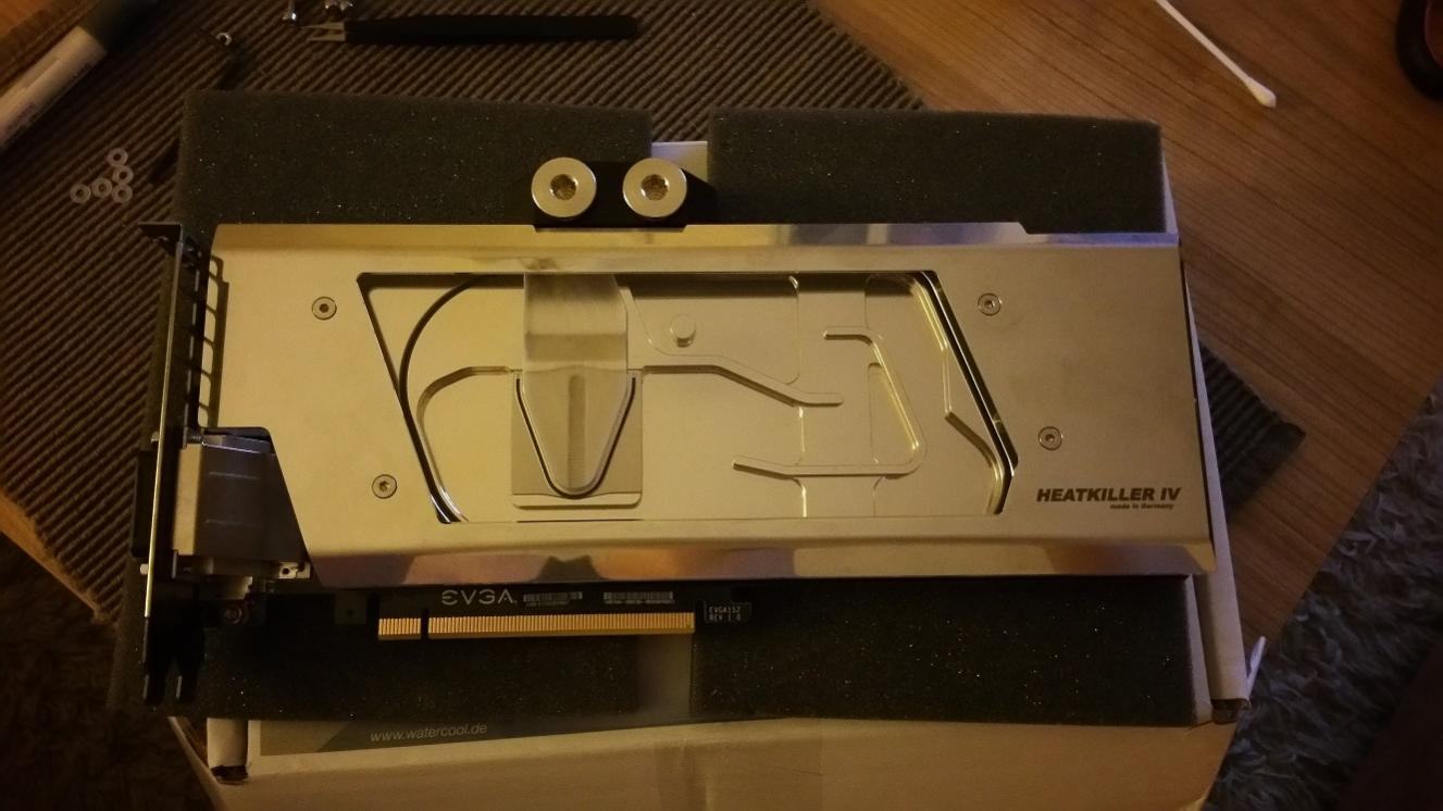

Hej Resident, die backplate mit den löchern passt doch, hab sie gerade mit dem Kühler verbaut :-)
Hatte die schwarze und die gelochte bestellt.
