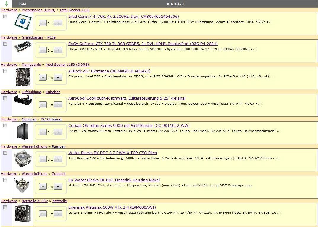

So ich hab mir nochmal ein wenig Gedanken und mir alles nochmal angeschaut, hier eine kleine veränderte AT Warenkorb:
https://www.aquatuning.de/shopping_cart.php/bkey/5bd58e63b13c2e40a578df92c8383285
Und hier eine Übersicht von Geizhals:
Hoffe hab durch die kleinen Veränderungen nichts übersehen.
1.Kein Fertiggemisch kaufen, beim Konzentrat bekommt man mehr raus.
2.Das Pumpenhousingdingsda würde ich mir sparen, ausser du möchtest die Optik
3.Ablasshahn kann man auch gut über nen T-Stück und Verschlusschraube realisieren.
4.Kann die Aerocool Cooltouch was?
ist ok, zu dem AGB könntest noch ne Led dazu bestellen, wenn sowas gefällt und mit 1 Liter Inno kommst nicht aus, hatte dir ja das Konzentrat rein gelegt.
EK Pumpen HS ist sinnvoll, kann das Pumpenleben verlängern !
T-Stück und Verschlußschraube sieht nicht so gut aus
Wollen wir da ernsthaft wg. den paar Euros und der Gesamtsumme anfangen den Rotstift anzusetzen ? :rolleyes: :fresse:

@VDC
Die Lüftersteuerung gefällt mir optisch und von den technischen Details sollte die für das was ich vorhabe ausreichen.
