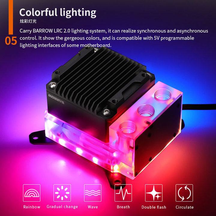

Das Problem ist halt, dass dein AGB sehr klein bauen muss. Da fällt dann schon so manches raus. Eventuell schaust du dir aber mal den Barrow LTPRK-04 an. Der vereint einen (RGB) CPU Block mit DDC Pumpe und AGB - das macht es auch etwas schwerer ihn zu entlüften, aber alles in allem für sehr kleine Builds wohl recht überzeugend. Zudem würde es auch einiges an Geld einsparen, verglichen zu dem Kauf von separatem CPU Block, AGB und Pumpe (125€ vs ~200€).
Das eingesparte Geld könnte man dann zumindest in einen dünnen 240er mit Noctua A12x15 investieren.
Das ist ja ein cooles Teil. Das Ding würde sogar noch viel mehr Geld Sparen:
CPU-Kühler und Pumpe/AGB kosten in der Konfiguration, die ich mir ausgesucht hatte, 280€. Dazu noch mindestens 2 Fittings mehr. Da spart man schlanke 175€.

Sicherlich ein guter Kühler. Der 9900k wird auch mit einem uralten HK gekühlt, das Teil funktioniert top. Aber den scheint es nicht mit aRGB zu geben, sehe ich das richtig?
Stimmt. Da gäbe es z.B. noch den Cuplex Next als Option, oder den TechN
Was spricht denn aus deiner Sicht gegen den Barrow @SushYm4n ?
Nicht nur hat der RGB, er ist zudem mit Abstand die günstigste und kompakteste Lösung.

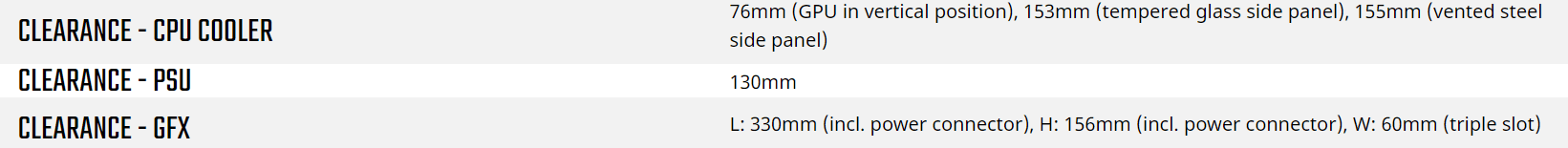

Jetz mal auf blöd gefragt...hast du vorher mal geschaut, ob die FTW3 überhaupt passt? Die hat ohne Wasserblock ja schon 137mm, der Block bringt bestimmt auch nochmal gut 20mm mit.
Coolermaster gibt (für die GPU) folgende Clearances an:
EK schreibt, dass der Kühler 155 MM hoch ist. Könnte also ganz knapp passen, sofern CM die zu Verfügung stehende Höhe ab dem PCI-E Slot auf dem Motherboard gemessen hat.
