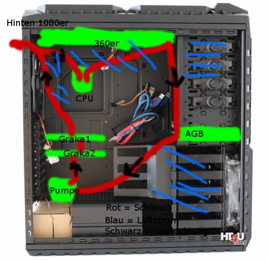

PPS: Habe mal einen Desingvorschlag "gezeichnet", lege ihn hier bei, um verständlich zu machen wie ich das meine. Der Luftstrom vorne oben kommt daher, dass ich momentan zwei 120mm Lüfter an die 5,25" Blenden gebunden habe, hat mir mit Luftkühlung damals 5°C weniger gebracht, und jetzt siehts einfach cool aus. :d
Ist in Zukunft aber nicht nötig. Der Lüfter in der Front und im Top sollte genug Luftstrom liefern für die restlichen Komponenten-
