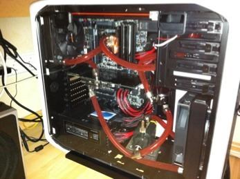

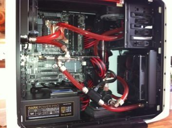

Hi. Habe ebenfalls nen corsair 600 T. Habe im Deckel nen 360 Slim , Rückwand 120 Slim, in der Front 200 er von Phobya.
Komplette Linke Seitenteil aus Plexi.
Gekühlt wird nen i72600K und ne Gtx 570.
Werde aber bald alles verkaufen da ich dabei bin was neues aufzubauen.

Hast du nähere Informationen wie du die Slim in Deckel montiert hast? Alg. ein paar Tips oder Dinger die ich beachten sollte? Bilder evt. Tagebuch ? :)
Gruss und Danke again ! :coolblue:
Devjam
Habe einfach den radi mit den Lüftern befestigt. Quasi unters Mesh. Und den dritten unter den radiImageUploadedByHardwareluxx1339324807.971031.jpg
Wirst aber 2 Schächte verlieren.
Also:
Oben hast hast Du 2 Lüfter unters Mesh montiert ( Orginal Löcher für die Lüfter? ) und den ersten unter dem Radiator sprich Mesch > Radiato > Lüfter ==> hab ich es richtig verstanden ?
Das mit dem Schacht ist mir klar ich könnte dort auch auf den 2 Verzichten und einen 360 Slim in die Front montieren wenns geht... ? Das ist die Frage !?
Danke Dir nochmals !
Gruss
Richtig, 360 in die Front wird nicht gehen meines Wissens , höchstens Dual !
200 er von Phobya passt perfekt...!
Nun ja, nicht unbedingt. Kühlflâche ist doch da, außerdem hatte ich ihn noch...Aber n Dual ist auch vom anschliessen einfacher ...
