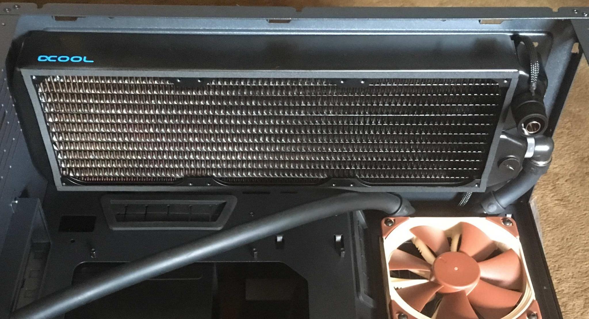

Dass es Radiatoren gibt deren Abmaße zu ausladend für das O11 sind sei unbestritten.
Wollte hier nur nochmal schreiben, dass es nicht pauschal so ist, und es sehr wohl Radiatoren gibt, welche bei Länge und Breite (unabhängig von der Dicke) problemlos passen.
Ich habe 360er Alphacool ST (slim) drin, sowohl Xflow als auch normal. Da wird nix eng 3x360er ist kein Thema, auch ohne Winkel oder was auch immer, das passt locker. Der Seitenradiator würde bei mir sowohl im Rearchamber also auch davor reinpassen. Er ist im Rearchamber aber zwischen Seitenwand und oberen Radi ist locker 7-8cm Platz sprich auch die normalen XT mit 4,5cm Dicke sollten passen, diese gehen auch ins Rearchamber.
Kann ich bestätigen. Habe zwei Alphacool Nexxos XT45, einen oben und einen an der Seite.
