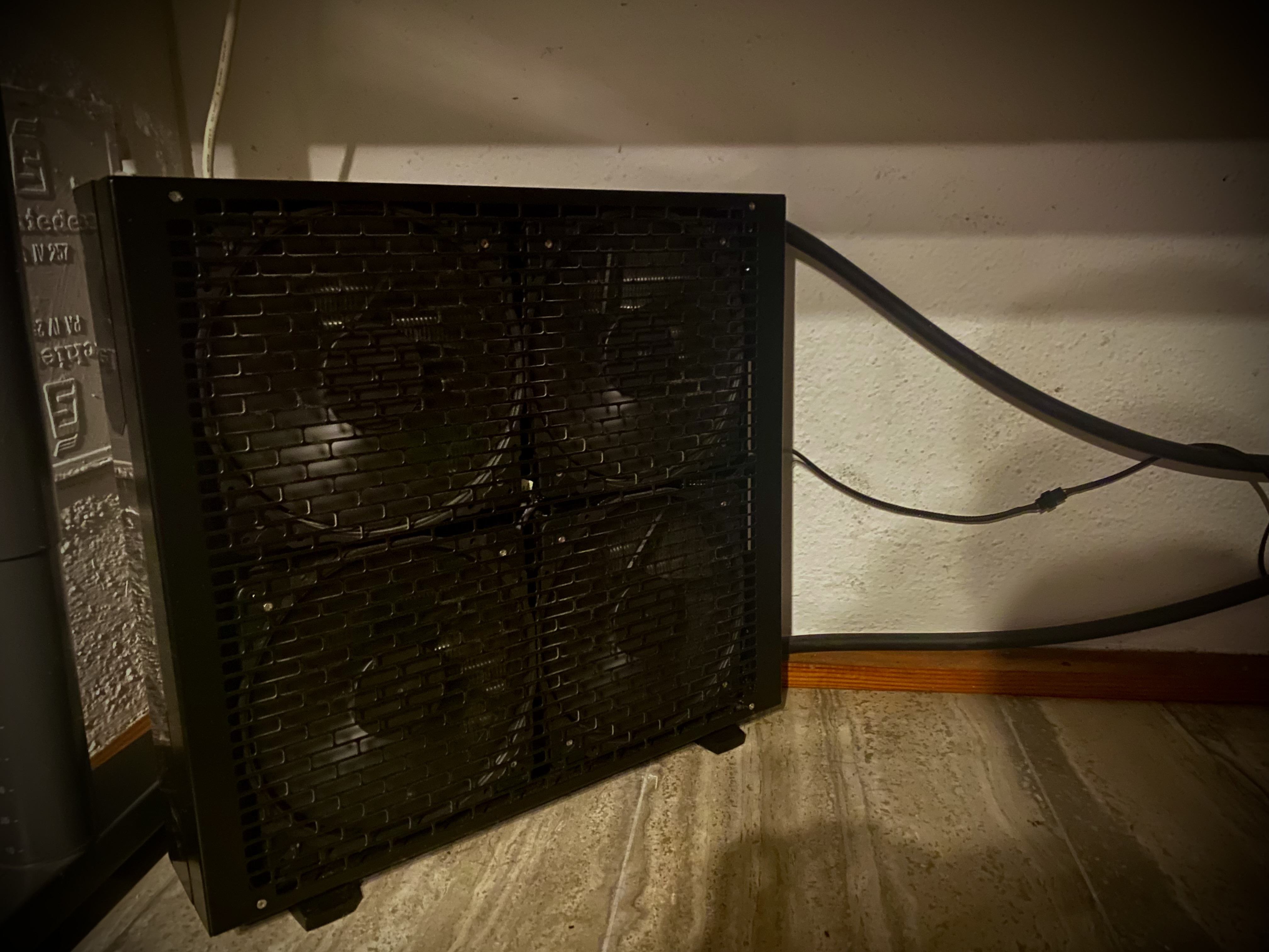

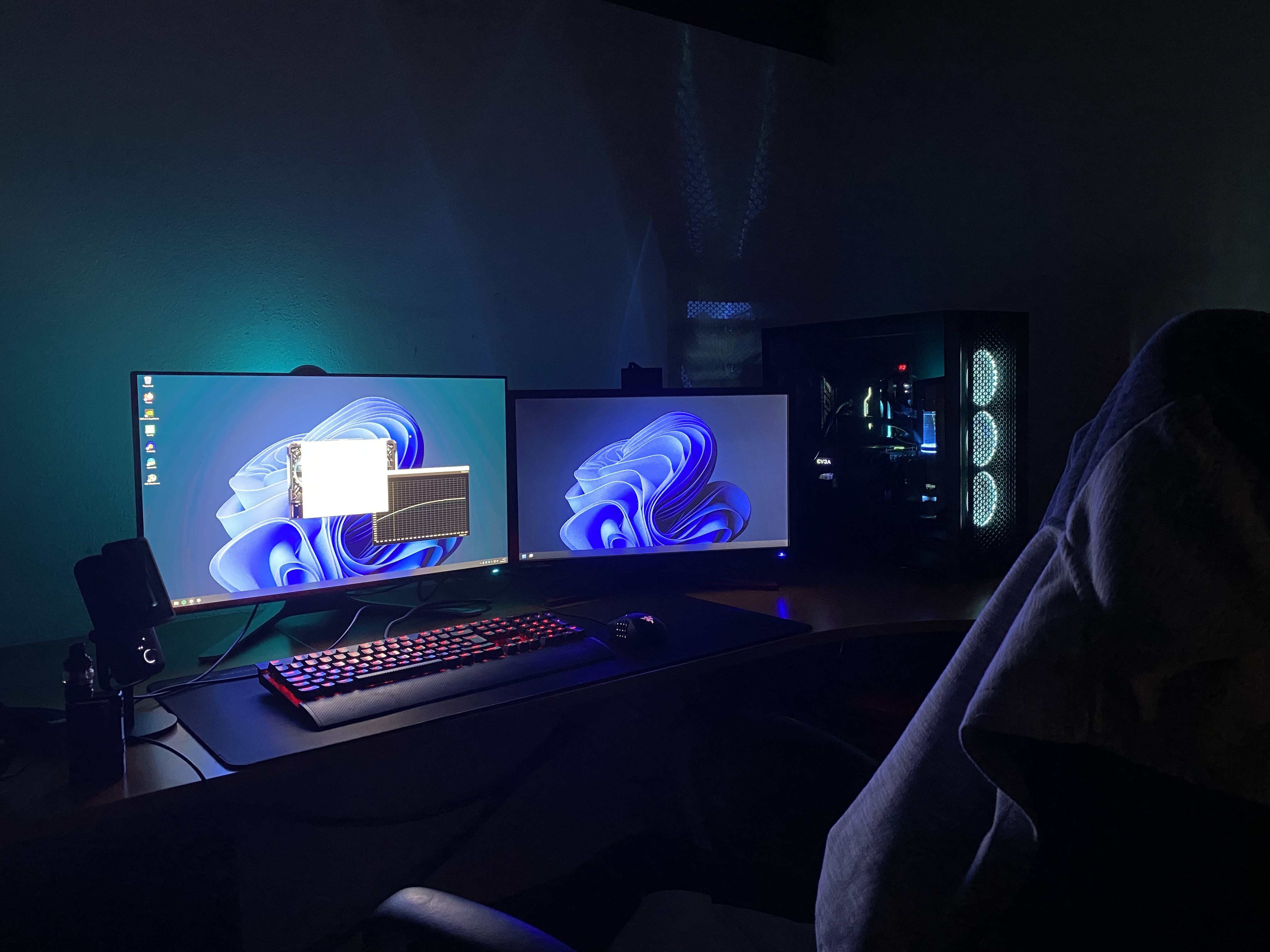

Hier mal mein (nicht ganz aktuelles) Setup. Der Mo-Ra werkelt und kühlt einfach unter dem Tisch (es ist wirklich ein "Monster") vor sich hin ohne Aufmerksamkeit zu erzeugen :d
