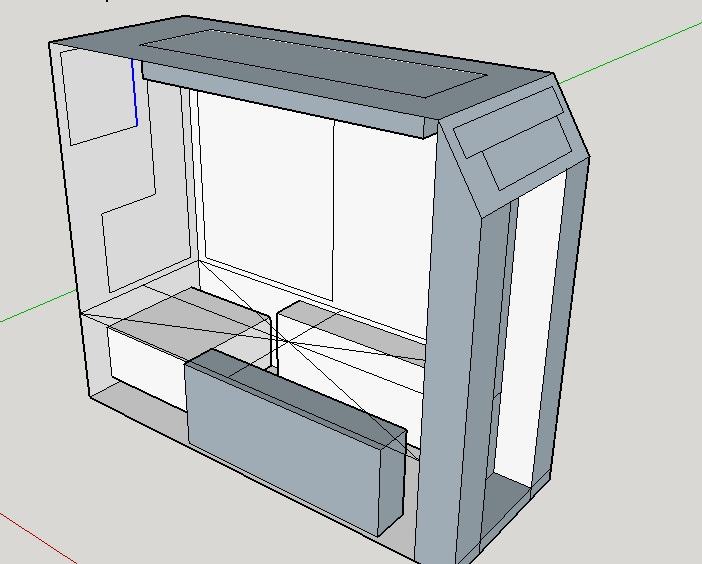

wie die Überschrift schon sagt, will ich mir nun endlich mein eigenes Wakü Gehäuse bauen.
Warum ich das ganze machen will?
Die meisten Gehäuse gefallen mir entweder vom Design nicht oder sind mir einfach viel zu Groß.
Was habe ich denn nun für Vorraussetzungen.
Das Gehäuse darf nicht größer wie mein altes sein. Das war ein InWin707 (BxHxT): 243x532x582mm.
Natürlich muss für die Wakü auch genug Platz sein. Minimum sind 2x 360er und 2x 240er Radiatoren.

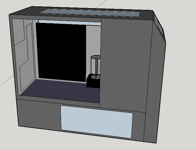

Aktuell habe ich mit SketchUp mal etwas gespielt und mal einen kleinen Entwurf erstellt.
So stelle ich mir das ganze derzeit vor:
Die beiden 360er befinden sich in der Front sowie im Deckel.
Die beiden 240er in der Netzteilkammer. Denn die untere Kammer will ich seperat gestalten.
Derzeit überlege ich, noch 2 weitere 240er einzuplanen. Platz wäre laut Plan im oberen Teil noch dafür.
Im vorderen und oberen bereich sollen sich der Aquereo 5 sowie den Schalter und USB Anschlüsse befinden. Slots für Laufwerke benötige ich nicht. Ich nutze ein USB Laufwerk, wenn ich überhaupt mal eines benötige.
Die aktuellen Maße sind übrigens 60x50x23cm.
Leider bin ich mir mit der Wahl des Materials noch nicht ganz sicher. Ich würde natürlich gerne Holz benutzen, allerdings habe ich die Befürchtung, dass sich alles nach dem Lackieren verziehen könnte.
Aber ich würde das ganze hier ja nicht schreiben, wenn ich mir da keine Tipps erhoffen würde.
Wie gesagt:
Welches Material sollte ich am besten benutzen?
Welche Materialstärke?
Mehr Fragen kommen sicher noch von mir. :d
Ich hoffe auf paar Tipps von eurer Seite.

Holz lässt sich einfach verarbeiten. Wenn es lange genug gelagert und erst dann in Form gesägt wurde verzieht sich es sich auch nach dem Lackieren praktisch nicht mehr. Birke Multiplex z.B. ist sehr Formstabil und lässt sich problemlos schleifen und lackieren.
Aluminium und Hartschaum wären auch eine Alternative. Stellen aber höhere Ansprüche an die Verarbeitung (geeignetes Werkzeug, Maschinen, Geschick und Geduld). Ich stand vor ein paar Jahren vor der selben Frage und habe mir meinen Gehäusewunsch erfüllt, das nach mehreren Evolutionsstufen auch heute noch seinen Dienst verrichtet. In meiner Signatur findest Du den alten Worklog. Mittlwerweile kamen eine Laing, Schnellverschlüsse, noch ein Single Radi und andere Lüfter sowie neue Komponenten dazu. Der kombinierte Tripple Radi kühlt folgende übertaktete Komponenten: CPU 6800k + GPU 1070 GTX + RAM 32 GB 3200 MHz + Spawas + Netzteil. Und das so leise, dass ich die Laing immernoch leicht sirren höre und das Spulenpfeifen der Graka beim Benchen lauter ist. Und das bei einer maximalen kombinierten Stromaufnahme von 420 Watt.
Ich weiß ja nicht was Du alles verbauen willst, aber 2 Tripple Radi reichen eigentlich dicke. Kannst mal auf meine Sig klicken, da findest Du den alten Worklog. Wenn ich mal viel Zeit habe aktualisere ich ihn. Im Moment zocke ich lieber Doom ;).
Viel Spaß beim Basteln!
