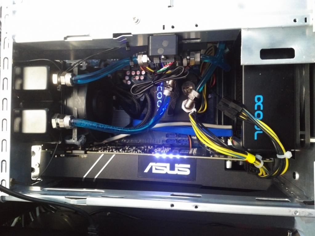

Hier das Ergebnis. Wie gut das zu übertakten geht, muß erst noch getested werden. Ist eine Eisbecher AiO Pumpe/CPU-Kühler/AGB mit 1x92-er und 1x120-er und Durchlauf-/Temp-Sensor geworden.
Ist ja gemütlich da drin. Platz ist halt in der kleinsten Hütte. Wie sind den die Lüfter ausgerichtet? Vorne rein und hinten raus?
Ja, vorne rein und hinten raus. Beide blasend, deswegen sitzt der vordere auch da, wo er ist.
Das ist natürlich eher ungünstig. Der hintere Radi bekommt dann die erwärmte Luft vom vorderen Radi ab. Besser ist es beide Radi mit frischer Luft von außen zu versorgen.
Aber mir fällt eben die Graka auf. Hat die ein "direct heat exhaust" Kühlung? Also wirft die die Warme Luft hinten zur Slotblende raus? In dem Fall wäre es eventuell egal ob der hintere Lüfter Luft von innen oder von außen nimmt, da diese in beiden Fällen erwärmt ist.
Trotzdem würde ich die Temperaturen von Wasser, CPU, Chipsatz und Spannungswandler auf dem MB mal bei der aktuellen Variante (vorne rein - hinten raus) und der 2ten Variante (vorne rein - hinten rein) vergleichen. Somit kannst du die besser Konfiguration finden.
Ein kleines update:
Wegen Hitzeproblemen im Sommer ein weiterer Radiator (die Lüfter sind an der Innenseite und sieht man deswegen auf dem Bild nicht). Die Befüllungsschraube von dem in der Pumpe integriertem AGB hat es gefressen. Deswegen ein seperater AGB.
Alphacool Cape Corp Coolplex HF Metall 10 - Chrome, wenn ich mich jetzt nicht alzu sehr täusche.
