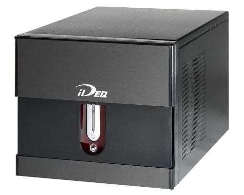

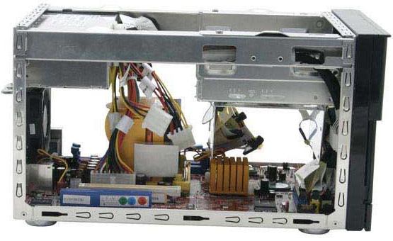

Naja, ich bekomm einen auf S 754, der so aussieht:

Siehst Du, mit etwas mehr Infos kann dir auch geholfen werden.
Wie Du auf folgendem Link sehen kannst ist das Teil von den Platzverhältnissen relativ bescheiden, um einen externen Radiator wirst Du wohl nicht herum kommen.
http://www.tomshw.it/howto.php?guide=20040804&page=barebones-16
Einen Mini AB wirst Du bestimmt intern verbauen können.
Ich würde in diesem Barebone eine komplette Externe Wasserkühlung vorziehen oder nach einem Shuttle Barebone ausschau halten. Darin ist wenigstens soviel Platz das Pumpe samt AB intern passen und nur der Radi extern verbaut werden muss.
