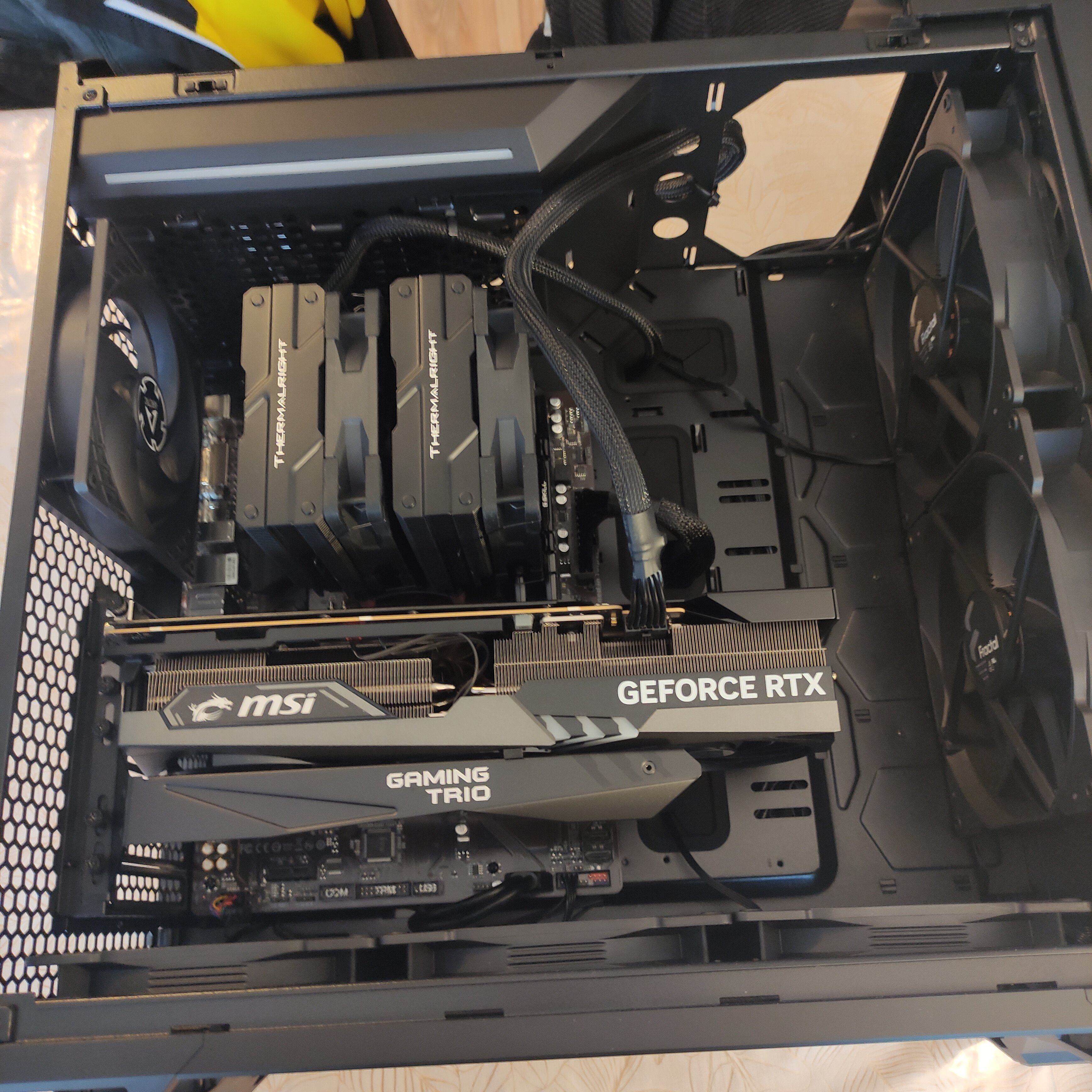

Hallo ich würde gerne mal eine Custom Wakü in meinen Fractal Torrent Design Case verbauen, soll alles im Case Integriert sein.
Hat jemand vielleicht eine Idea was da so Optimal wäre, die Wakü soll schon Leistungsstark sein.
Mein System
Z790 Board Gigabyte
Intel I9-13900KS
2x 16GB G. SKILL PC 7200
RTX 4090 Grafik
Die Cpu soll nur gekühlt werden.
Bitte um Hilfe da eine AIO net so ganz ausreichen wird.
Leider wird meine alte Wakü nicht mehr Reaktiviert werden.

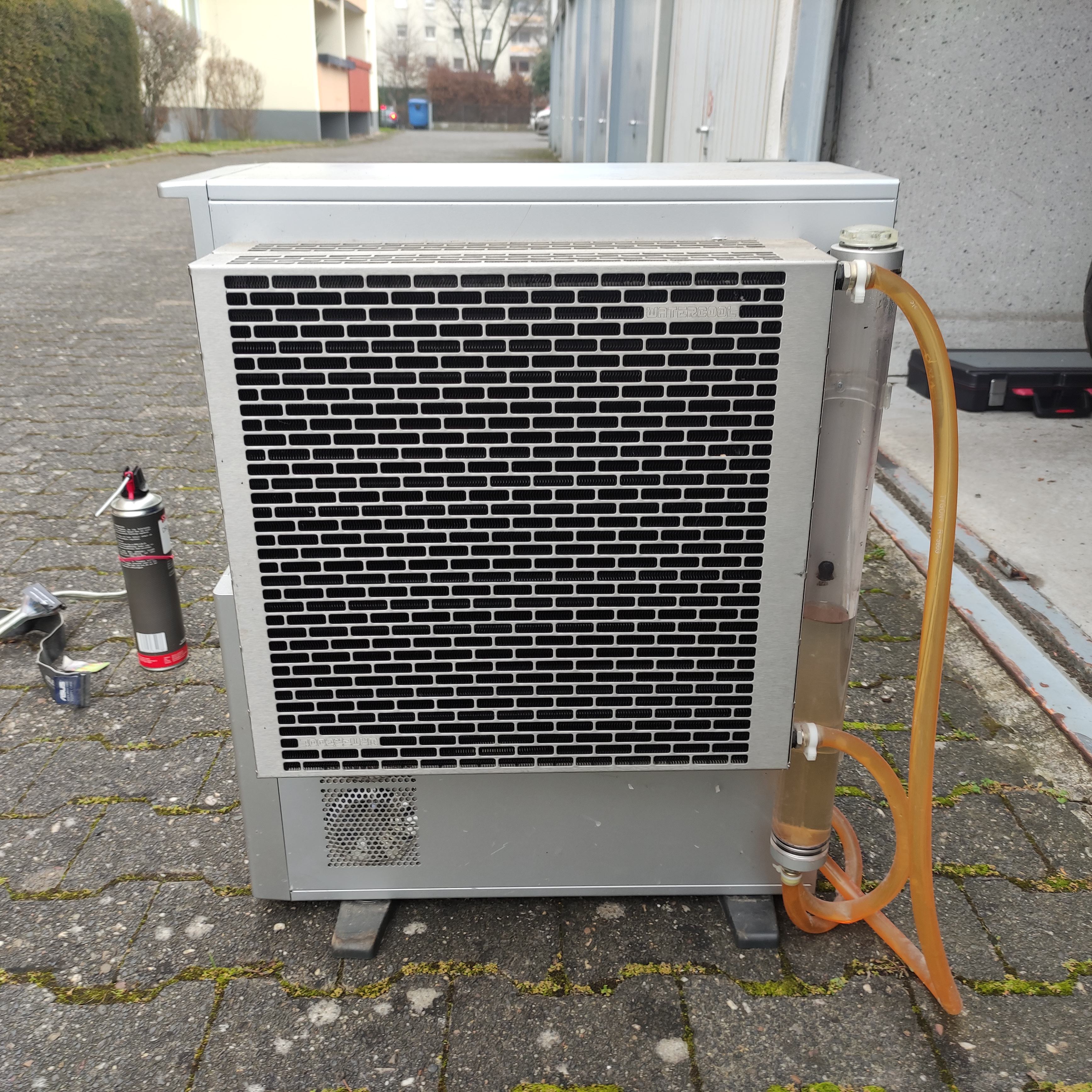

Was spricht dagegen, den Mora weiter zu verwenden? Der bietet mehr Kühlfläche wie 2x normale 360er mit 45mm Dicke oder ein 420er Slim (in der Front) und 360er Slim mit 30mm, welche man verbauen kann. Einzig die Schlauchführung würde ich am Mora mit ein paar Winkeln versehen und kürzen. Damit es ordentlicher ausschaut.
Eine 360er AiO sollte eigentlich auch ohne Probleme deine CPU in Griff halten können
Ja wie soll ich den Mora an den Fractal Torrent befestigen?
Das Torrent ist wie gemacht für eine gute Luftkühlung - es gibt zig cases die besser für WC geeignet sind.
Was man in dem Ding für Probleme bekommt aber was halt auch alles möglich ist hat Techjesus hier ganz gut gezeigt:
Ja das Problem ist noch der Platz wo das Case steht ist noch begrenzt 😤😤 da hatte ich das Case zwischen den Beinen fast.

Ich habe die Alphacool Eisbaer Aurora Pro 420 vorne im Torrent drin und das passt auch ohne irgendwas am Case zu ändern. Ich würde nur empfehlen die Lüfter nicht PWM anzusteuern. Da kann es mit Last doch unangenehm laut werden.
Ja hab mir jetzt den Alphacool Eisbaer Aurora 420 bestellt mit Alphacool Metall Backplatte extra und 3x andere bessere 140mm Lüfter weil die non Pro version schwache Lüfter hat.
Na gucken wir mal jetzt wie es mit den 13900KS laufen wird.
Die Schläuche sind ja lang genug für Torrent wie ich es sehe.

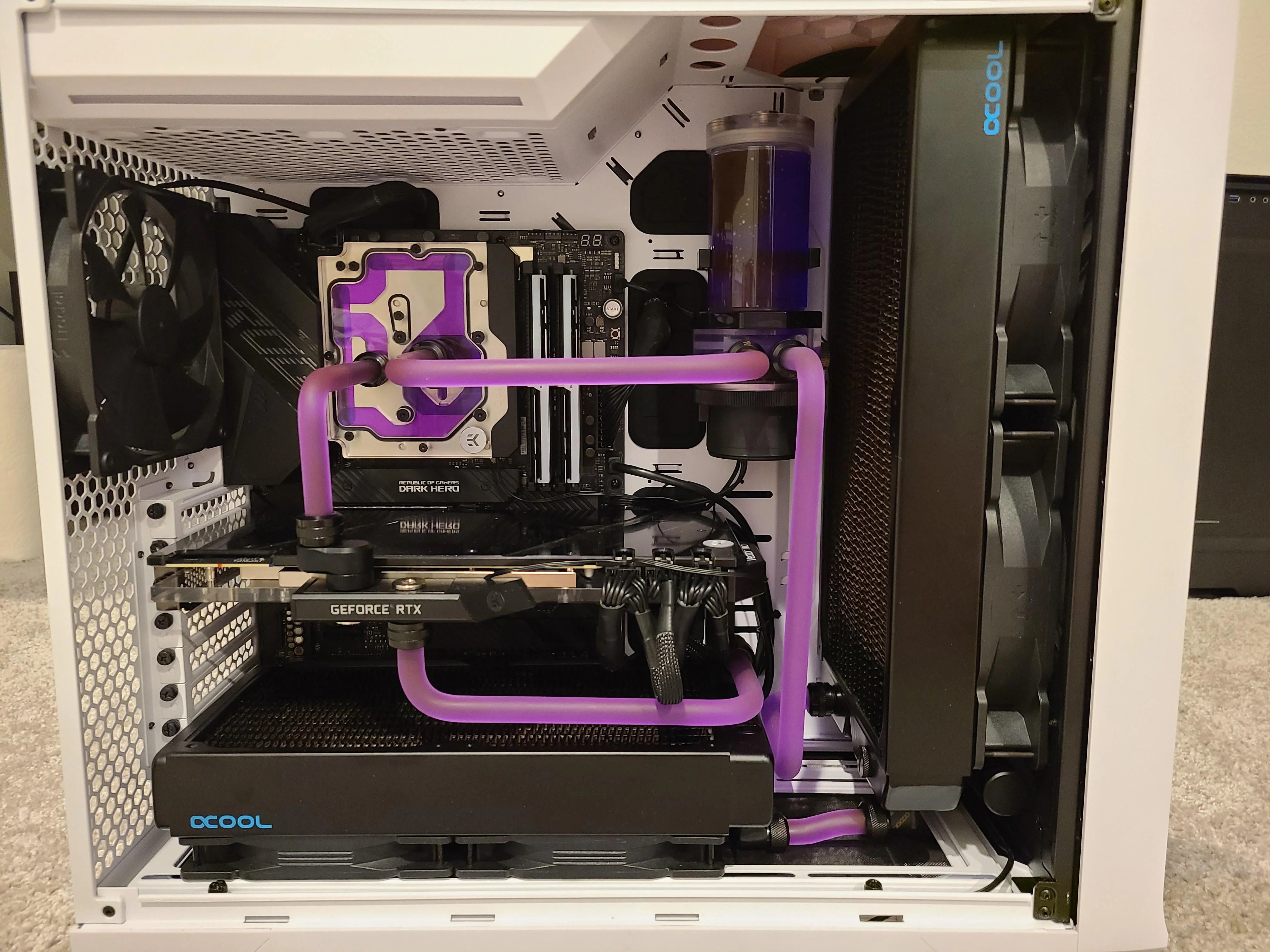

Nur die CPU zu kühlen lohnt sich doch fast kaum...? Die meiste Energie verheizt nun halt mal die GPU. Ich bestelle mir die Tage (sobald wieder verfügbar) ebenfalls das Gehäuse, allerdings kloppe ich mir dann vorne einen EKWB P420M und unten einen EKWB P280M mit ~45mm Dicke rein (haben zusammen mehr Fläche wie 2x 360er!). Nur wo ich die Pumpe unterbringe, weiß ich noch nicht. Und btw., man kann doch kein einzelnes (Stahl-)Seitenteil nachbestellen. Ich hatte bei Fractal angefragt.

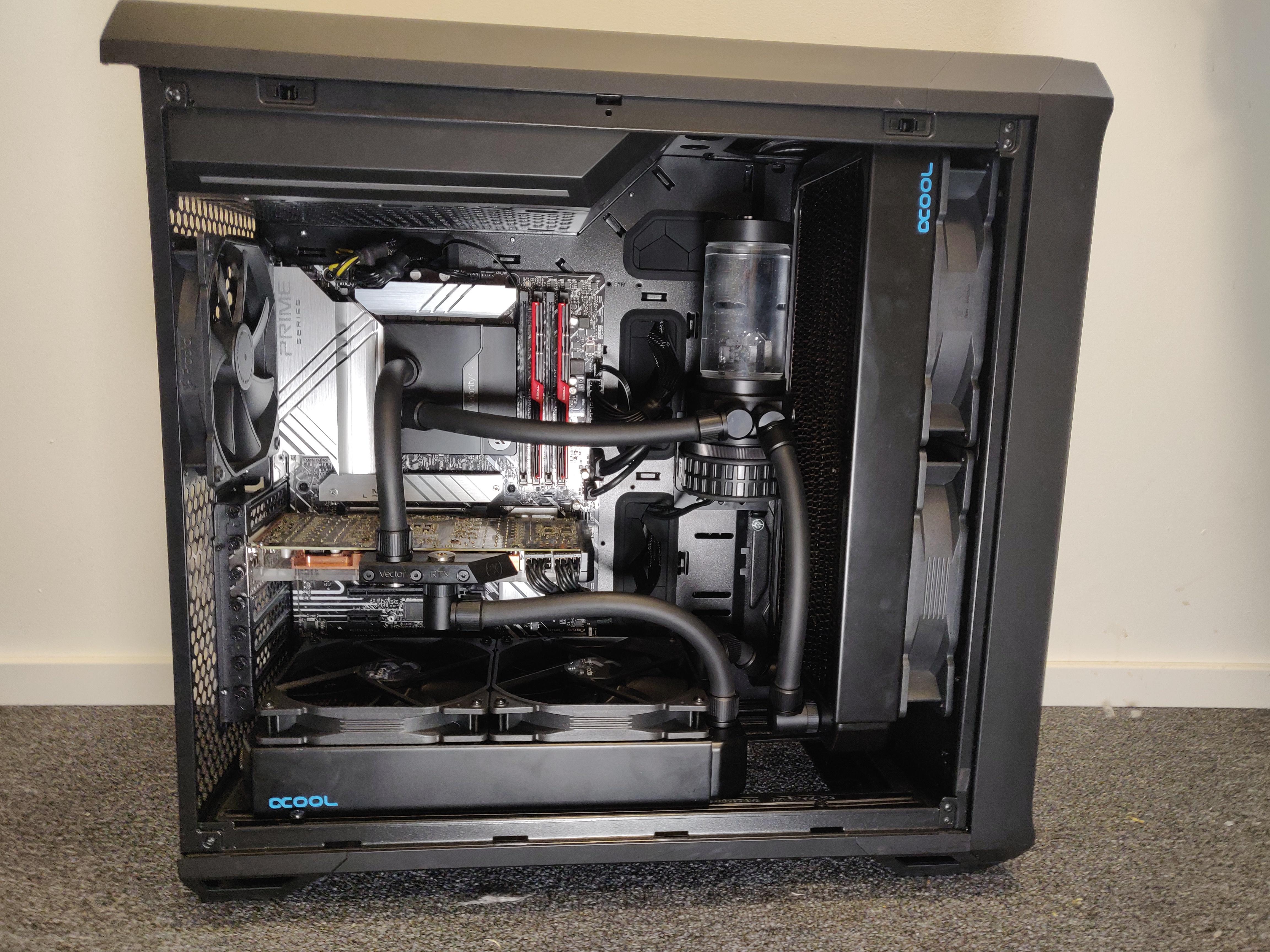

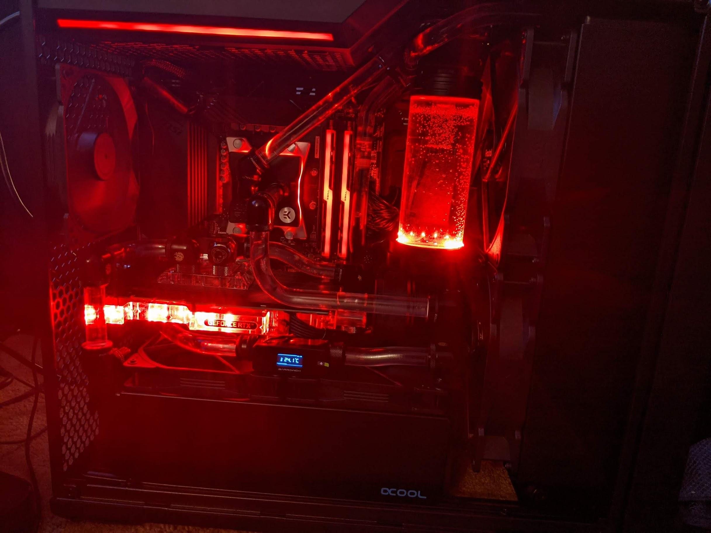

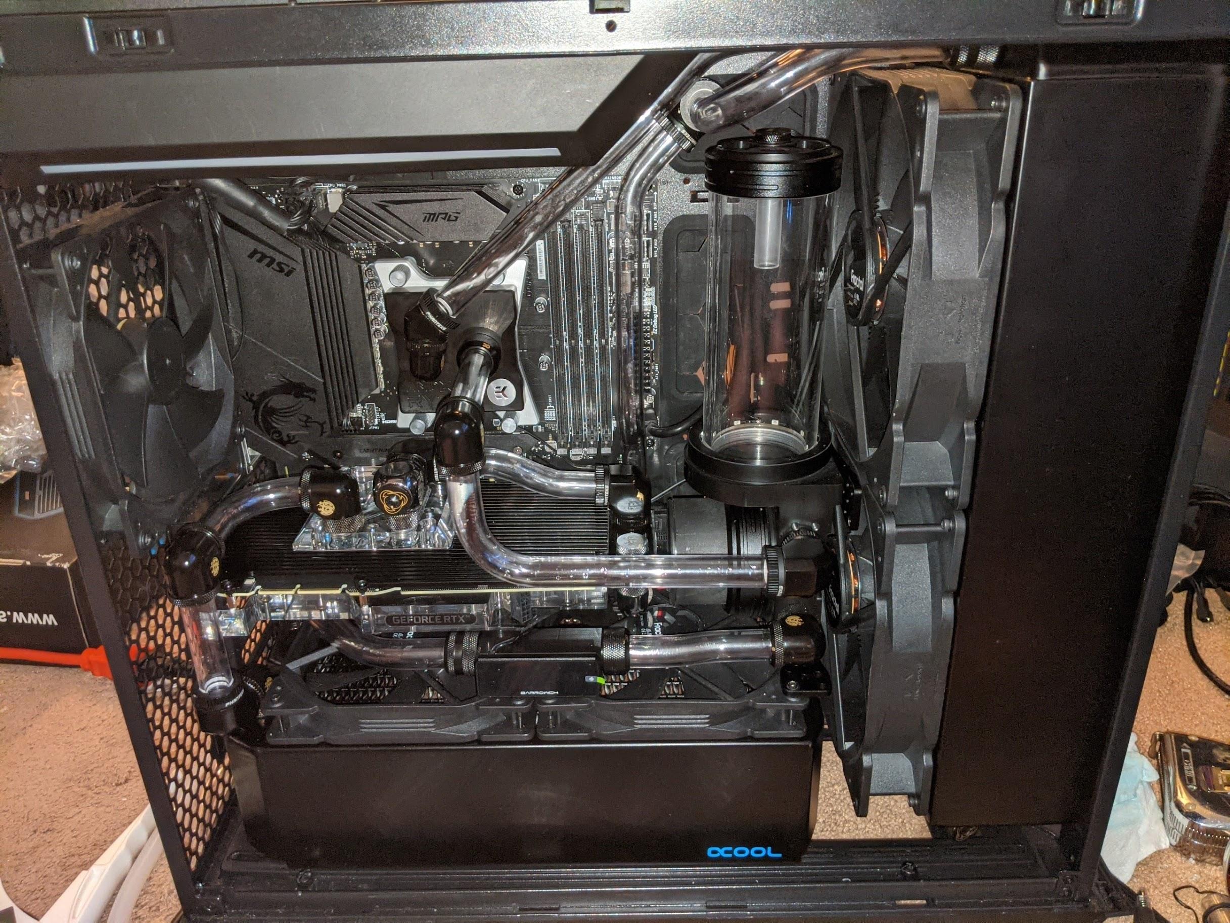

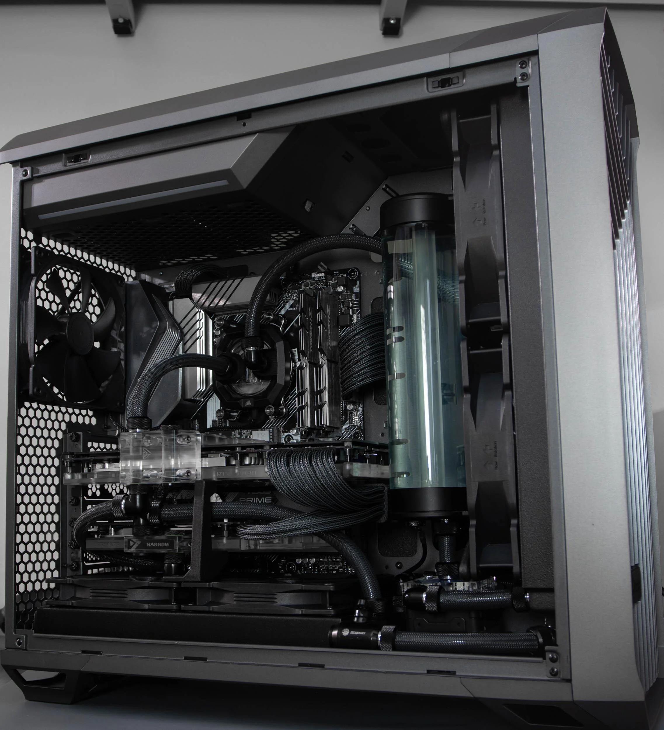

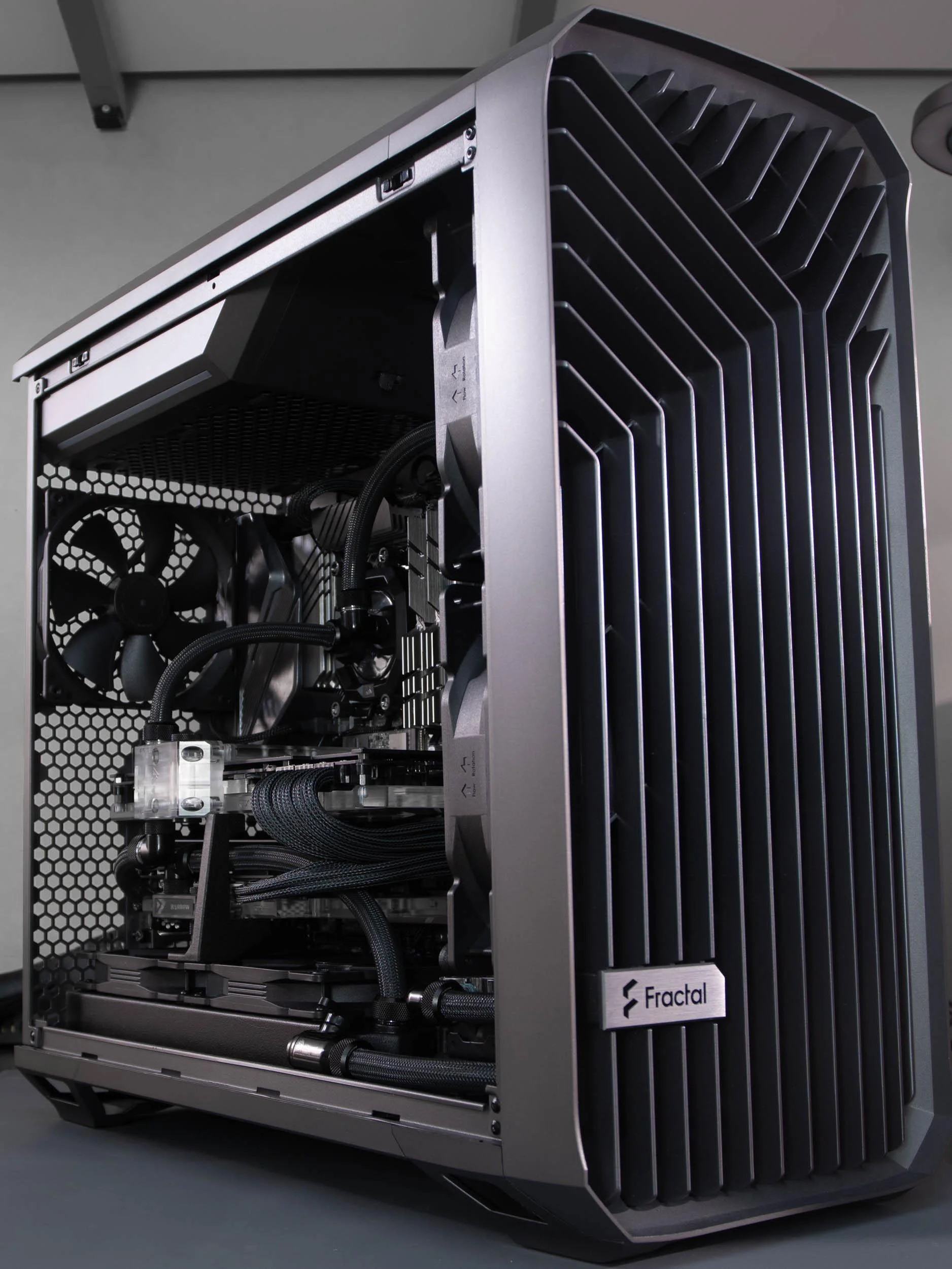

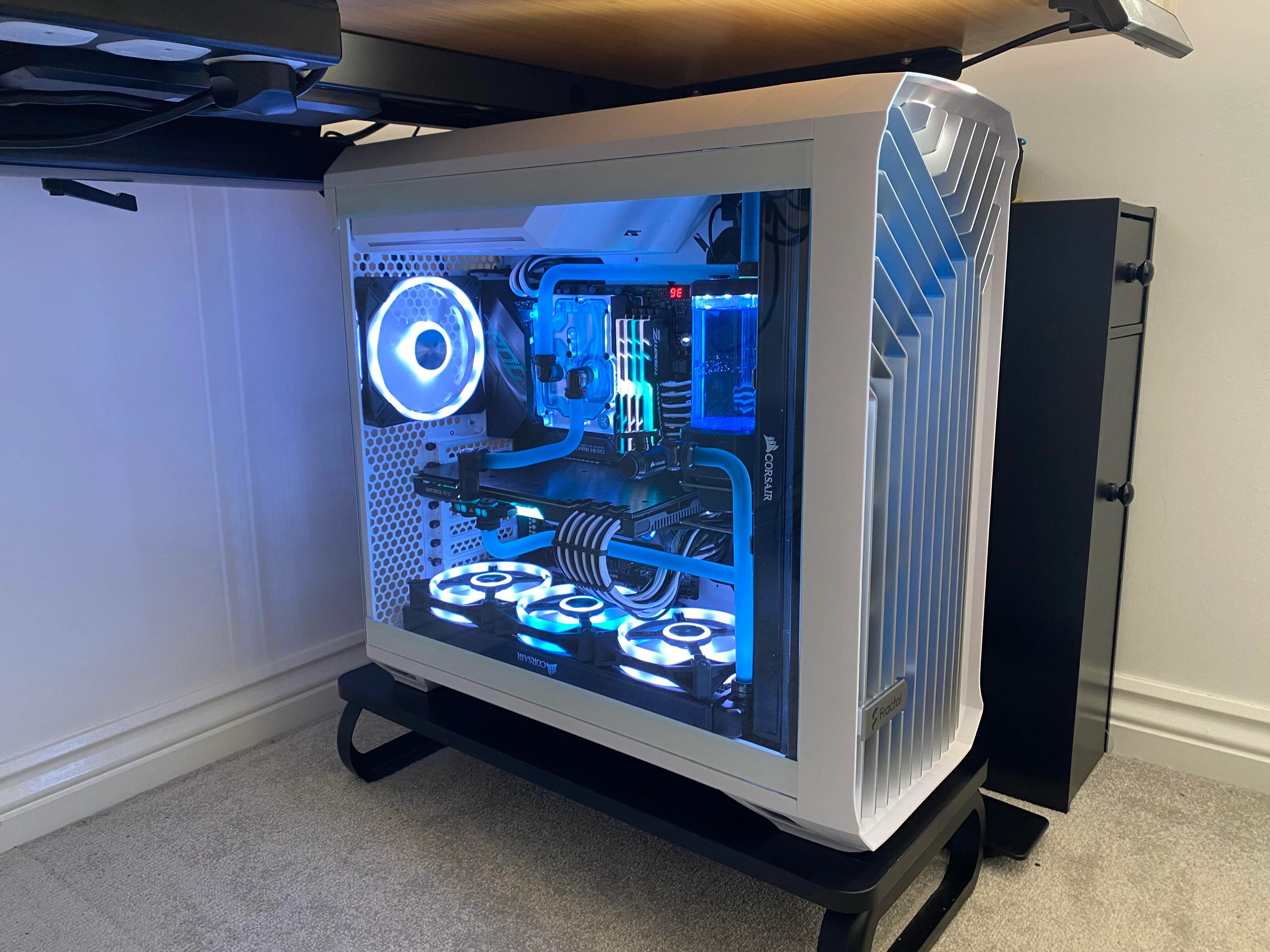

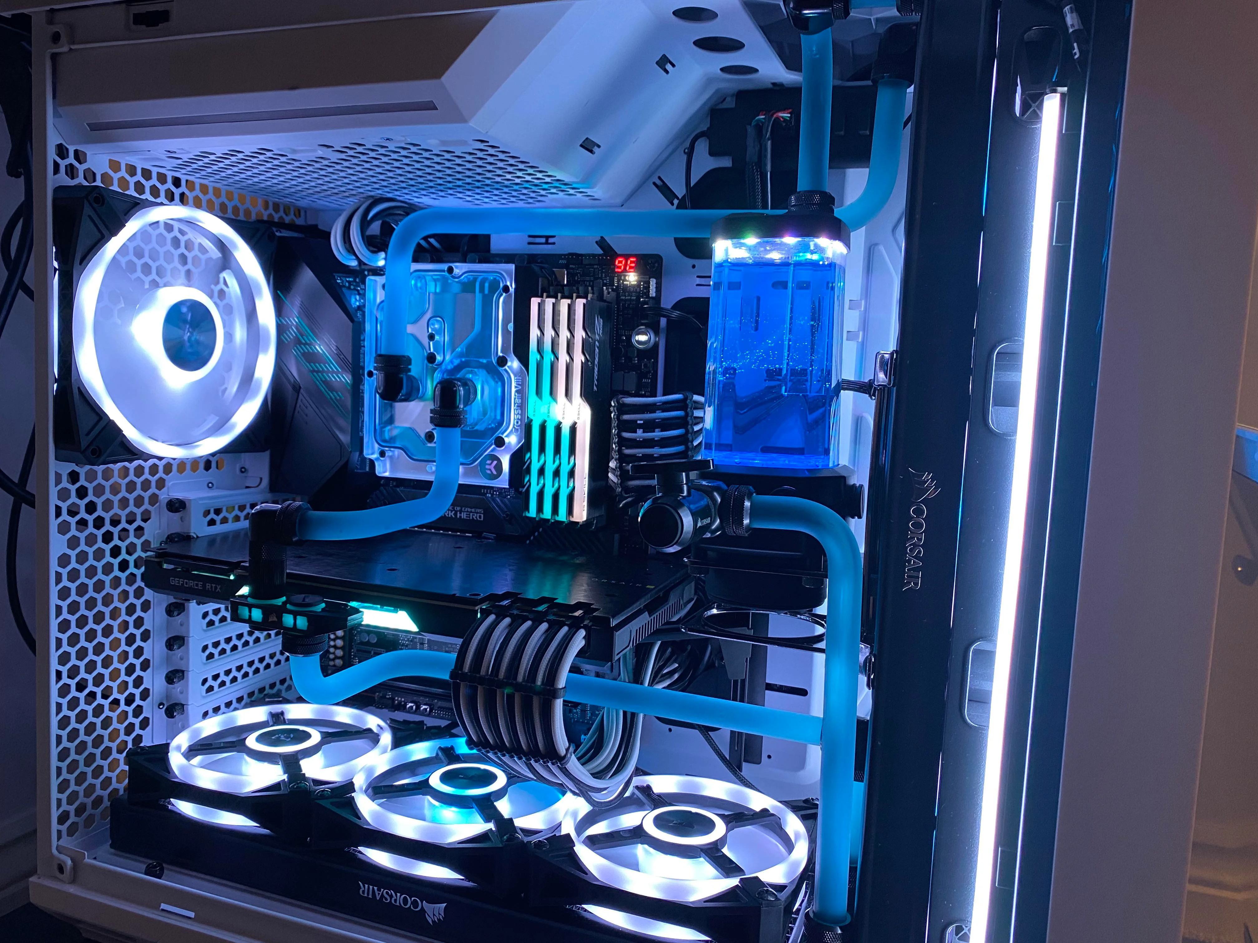

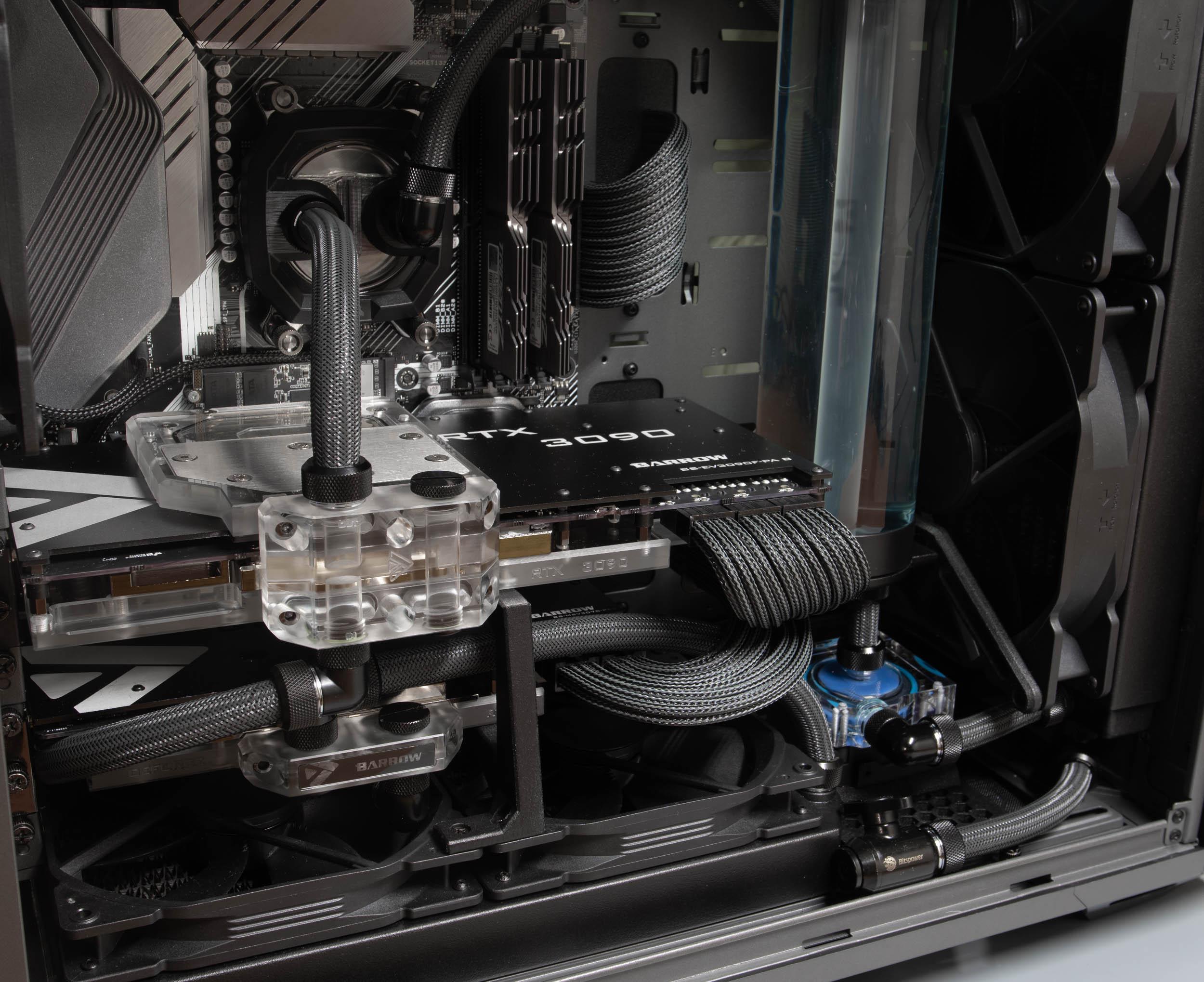

Anbei ein paar Beispiele. Ich finde das Case auch sehr spannend für Wasserkühlung ;) Aber bisher tut es noch mein Meshify
2rwl30n9l5g81.jpg 9rrvwgqsthd81.jpg BO1GdLz.jpg jx2ofn9bl5g81.jpg kud2mpuqi6981.jpg lq6zqbkyk5g81.jpg oW9yfZA.jpg py27squ7l5g81.jpg rwXmepm.jpg w1lhyhqsthd81.jpg WFxcUbc.jpg
