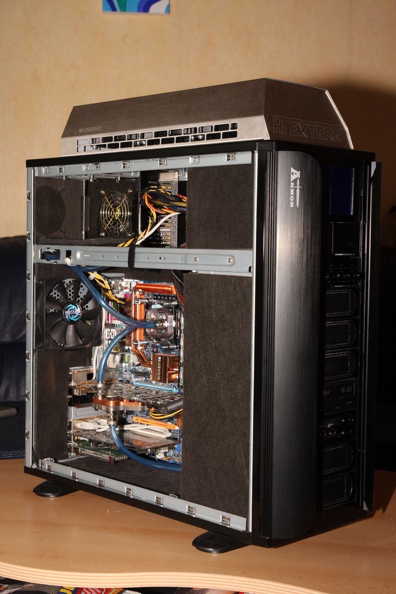

Ich habe meine Wakü auch in einem Armor untergebracht, habe nach anfänglichen internen Testaufbauten aber auf einen externen Radi gesetzt.
240er + 120er wäre problemlos möglich gewesen, ein 360er ging bei mir nicht.
Um Verschlauchung, Gehäusetemp. und Aufwand für Umbauten/Hardwarewechsel möglichst gering zu halten, habe ich auf einen externen Radi gesetzt.
Der 360er reicht auch im Hochsommer locker für einen übertakteten Quad + aktuelle übertaktete Graka.
Momentan habe ich einen C2D (EK Supreme) und eine 4870 (Aquagratix) im Kreislauf und alle Lüfter auf 5V laufen (unhörbar und ausreichend Kühl, auch bei über 30°C Aussentemp.).
@ n3o123
Schon älter das Bild (Anfang des Jahres), aber so ungefähr.
