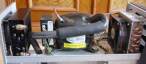

so, hier mal der erste Radi eingebaut, er eckt zwar an den Schlach der Vapo, aber ich denke das ist noch okay:

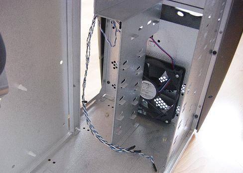

da kommt der zweite Radi hin, müssen aber wie gesagt die festplattenkäfige dran glauben. Werd dann nachher mal den Dremel schwingen und dann das Ergebniss zeigen :)
attachment.php
vielleicht kommt da auch noch ein anderer, flacherer Radi, muss ich mal schauen ob ich da was brauchbares finde
ich glaube das keine gute idee
die luft wird wohl zu warm sein um das wasser sinnvoll zu kühlen ..
du könntest höchstens den luftstrom umdrehen, aber dann saugst die warme luft vom NT hinten rein :(

ich werd da vieleicht doch den Zern hinbauen und dann den Lüfter draufblasen lassen (geht ja beim APE nicht so zu montieren).
Ausserdem ist des ja nicht der einzige Radi im System. Ich werds einfach mal probieren und hoffen das es geht!
