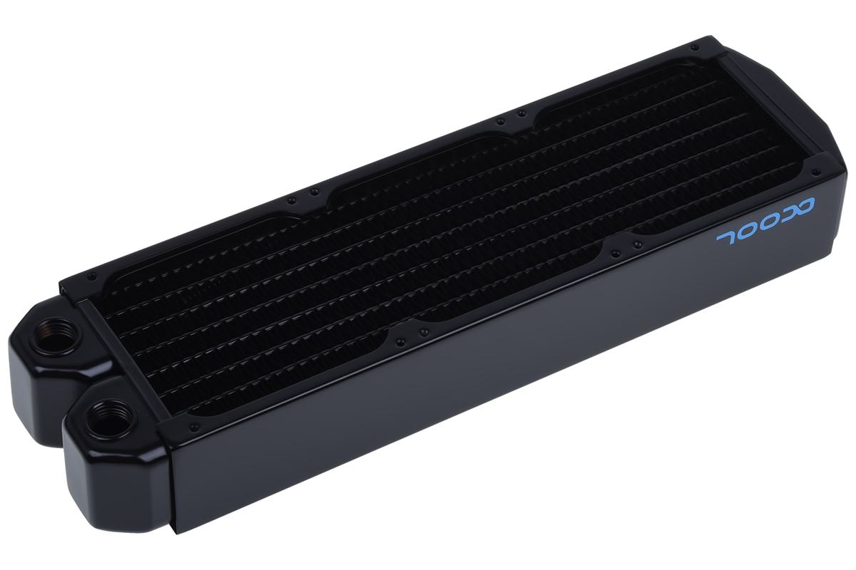

ich bin neu in der WaKü Materie und benötige etwas Unterstützung. Aufgrund der Platzverhältnisse würd ich gern einen 240er Radiator aber mit 3x80mm Fans einsetzen. Alles weitere ist offen. Von einem Bekannten habe ich eine Laing DCC1 Pumpe hier.
Die Sache ist, dass die WaKü nicht zum Kühlen einer CPU gedacht ist, sondern eine ca. 250-320W Last in einem Abstand von 2m kühlen soll. Es handelt sich um leistungsstarke Dioden, die auf einer Wärmesenke angebracht werden sollen. Diese Wärmesenke kann schlaufenartig durchflossen werden.
Geht das überhaupt mit solch einen kleinen Radi? Was sagt euere Erfahrung? LINK Nexxos xt45 Full Radiator
Welche 3 Lüfter wären stark genug?
Bin über jede Hilfestellung dankbar.

Naja wenn es um keinen PC geht ist Lautstärke hoffentlich egal, da wird man mit entsprechenden Lüftern hoffentlich 320 ableiten können!
https://www.caseking.de/noctua-nf-a8-pwm-luefter-80mm-luna-044.html#tech_specs 3 Davon in dauerhaft 100% geschwindigkeit könnten gerade so reichen, allerdings werden das unschöne Wassertemperaturen!
Schau am besten nach dickeren Lüftern (keine 25mm Standarddinger!)

Naja je nach Lüftergeschwindigkeit. Pro 100W rechnet man so mit 1x 120er also bräuchtest du eig. bei einem Normalen PC einen 360er (120 Basis) Radiator!
Dagegen nur so ein 3x80mm Radi hat deutlich weniger Kühlfäche und das Wasser wird schnell kritisch warm! (Ist nicht gut für die Pumpe, die Schläuche an sich und wenn die Schläuche weicher werden, könnten Anschlüsse im schlimmsten Fall undicht werden!
Von daher bräuchtest du schon echt krasse Lüfter! Auch mit Push-Pull Betrieb werden die Noctua Lüfter alles andere als ordentliche Temperaturen verursachen. Da wäre dieser Teure ebm-papst wohl das beste!
