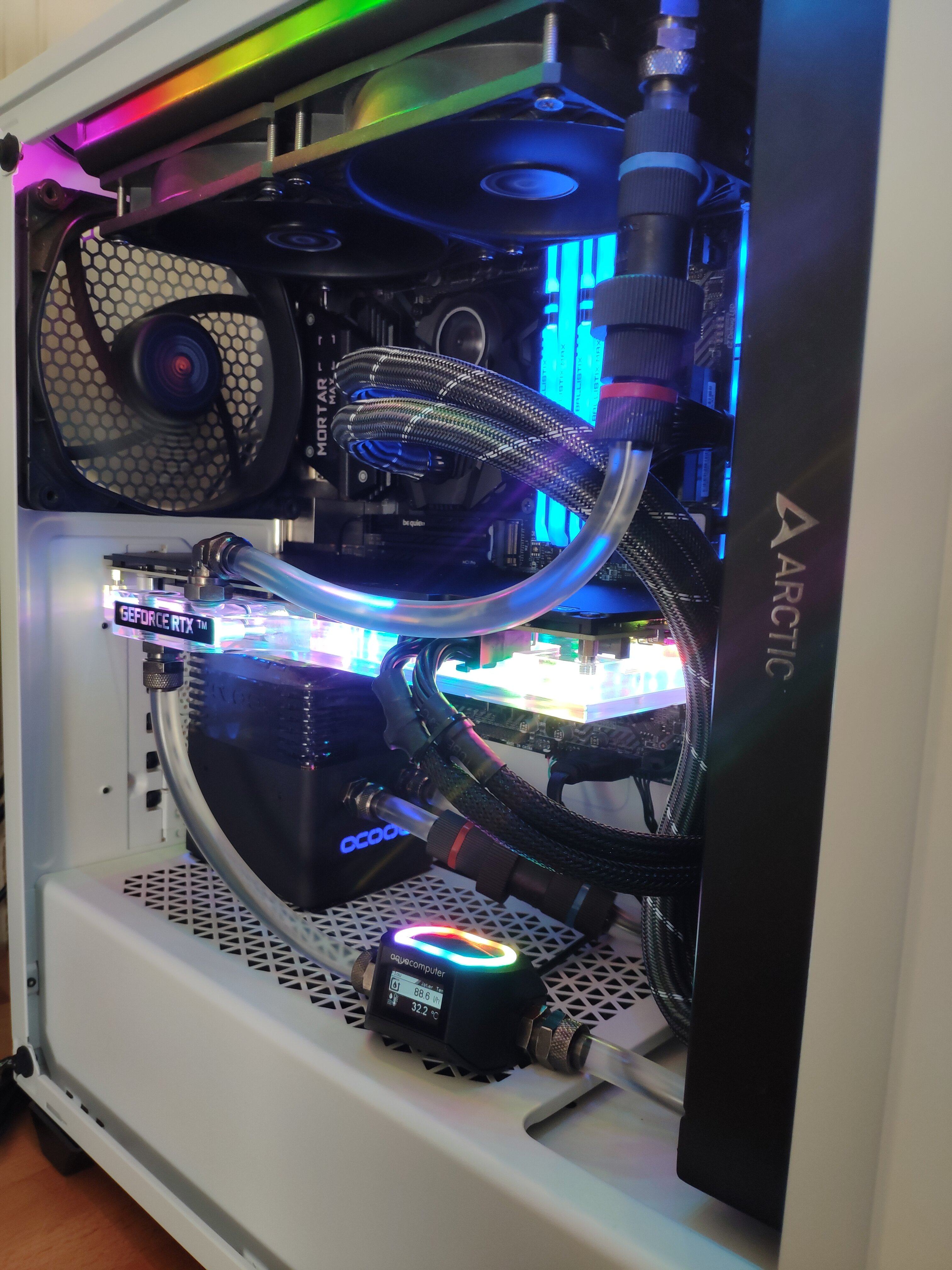

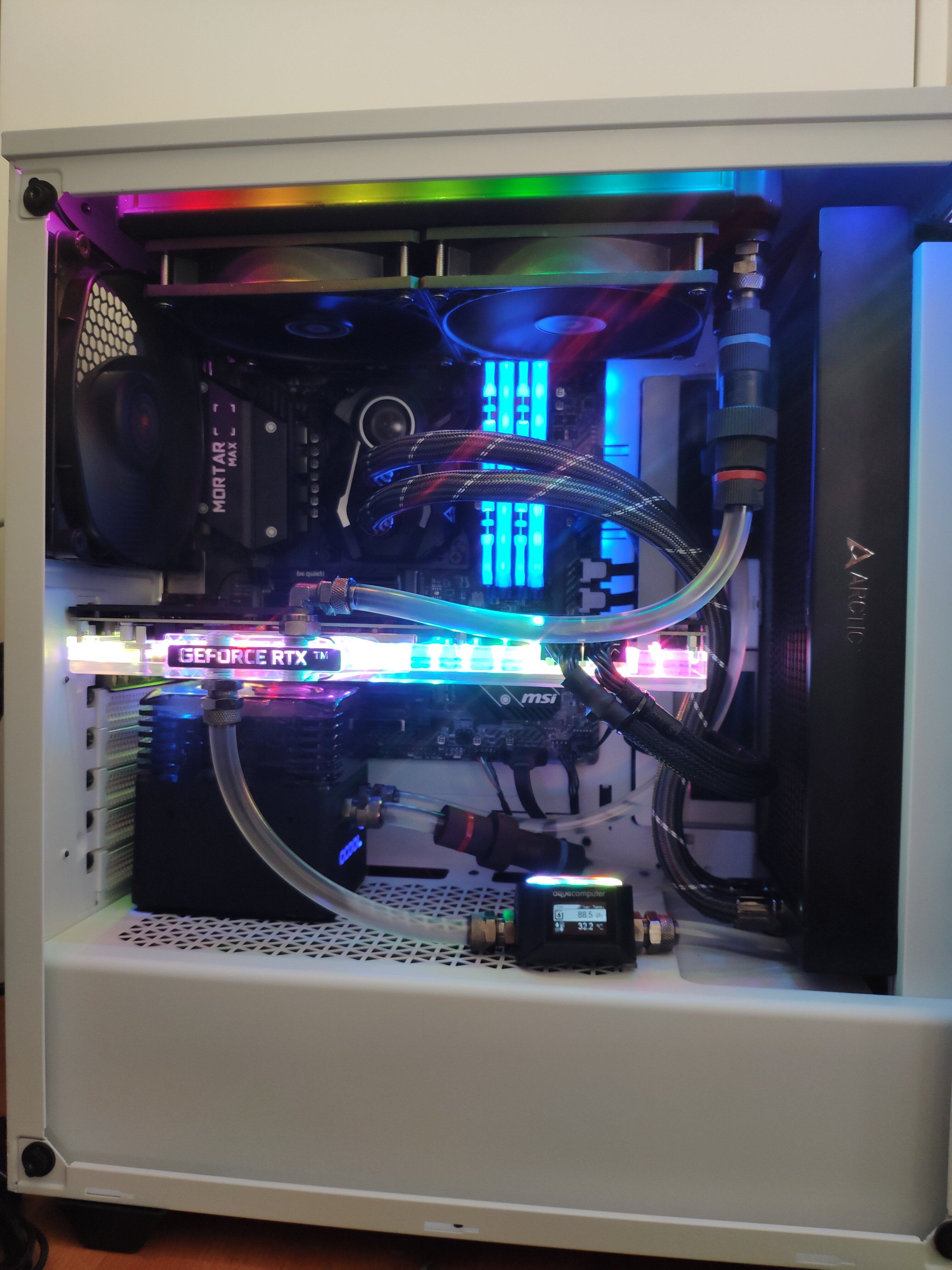

Hallo liebe WaKü Gemeinde,
ich habe nun endlich meinen ersten Custom Loop gebaut und wundere mich welche Temperaturen ich erwarten kann/ sollte...
Gekühlt wird meine EVGA 3070 FTW3 Ultra [OC 2030 MHz / UV 968 mV].
Der Loop besteht aus:
Eisstation AGB mit VPP755v3 --> AC High flow Next --> ALC Eisblock Aurora GPX-N --> Hardwarelabs 240 GTS --> und zurück zur Eisstation.
Es wurden 11/8 Schläuche benutzt und als Trägermedium kommt DP Ultra klar zum Einsatz.
Das alles ist in einem Bequiet 500DX untergebracht (siehe Fotos). Der 240 GTS für die GPU (2x120 Arctic P12 PWM) ist am Top montiert und fungiert als Einlass, saugt also "kalte" Luft ins Gehäuse. In der Front saugt eine 280 AIO von Arctic (2x140 Arctic P14 PWM) luft an und kühlt den R7 5700x (Idle 34 C). Der hintere Lüfter ist ein Bequiet Silent Wing 3 140, dieser befördert die warme Luft aus dem Gehäuse.

PS: hier noch ein paar Bilder des Systems.

Wenn ich mir das Bild so ansehe, bekommt der 240er Radi aber keine Frischluft von Aussen, Die beiden P12 drücken die warme Luft aus dem Gehäuse durch den Radiator nach Aussen.
Gutes Auge! 👀
Die Werte in der Tabelle stammen vom Testlauf gestern Nacht.
Ich habe die Lüfter heute morgen umgedreht um zu sehen ob es einen Unterschied macht. Testlauf hierfür wird heute Nacht sein.
