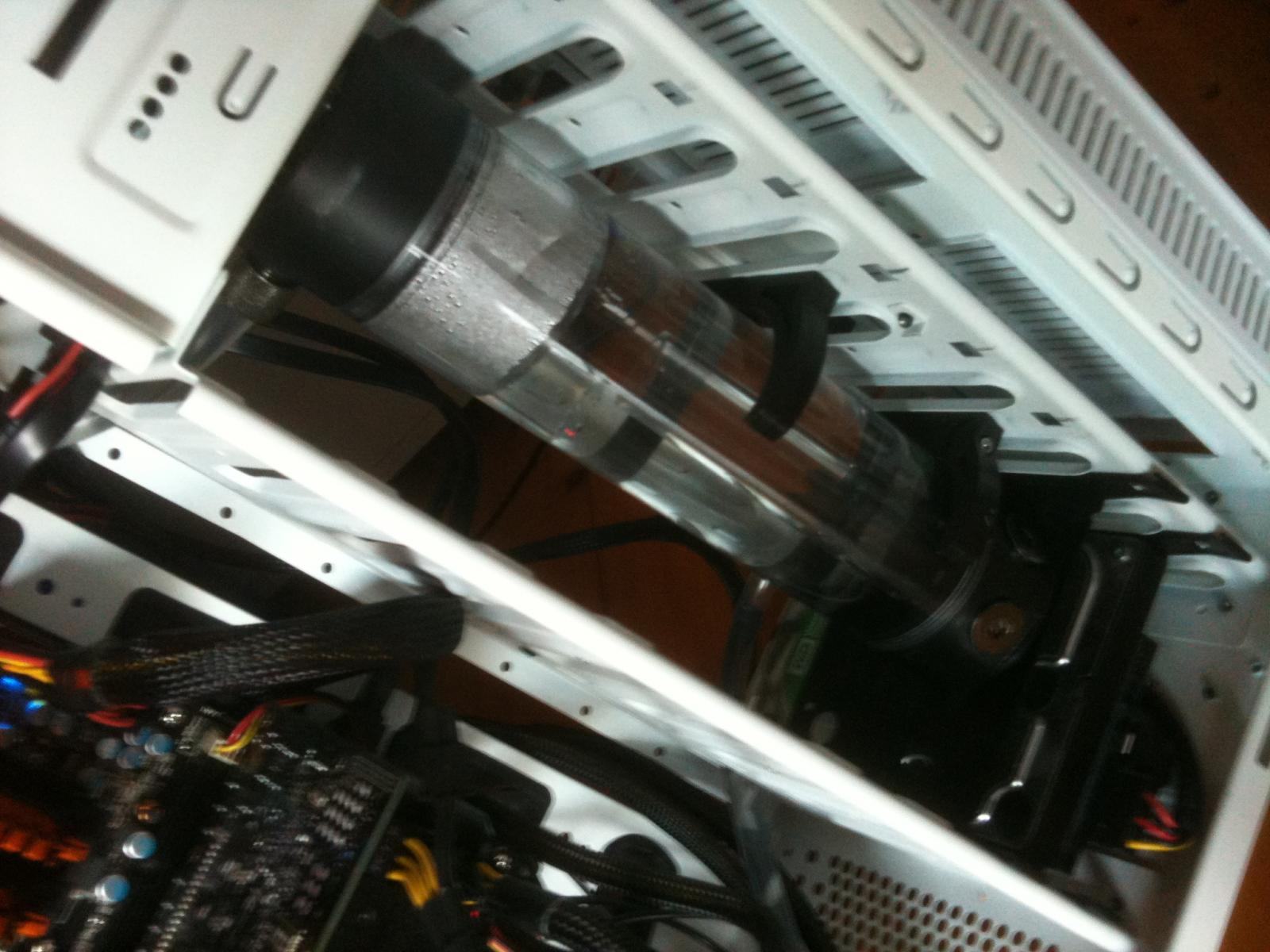

...habe ich nun meine PC-Wakü mit ner Phobya DC12-260 ausprobiert (andere Komponenten, siehe Signatur). Nun ist es leider so, dass das Wasser in den Radiator fließt, nur raus kommt es nur sehr spärlich, bis gar nicht (hab im AGB oben aufgeschraubt, damit die Luft austreten kann). Außerdem rauscht es extrem in der Pumpe (ich dachte man hört für normal nur das Vibrieren?...zu viel Luft drin?) Anbei noch ein paar (qualitativ schlechte^^) Fotos:
Hoffe ihr könnt mir helfen, weil auch nach stundenlangen Entlüften hat sich nichts ander Situation geändert.
Das Rauschen deutet in der Tat darauf hin, das sich noch viel Luft im Kreislauf befindet ! Es kann manchmal Tage dauern, bis eine neu installierte Wakü tatsächlich vollständig entlüftet ist. Du kannst den Prozess beschleunigen, indem du das Case hin und her bewegst, quasi als wenn du ein Baby im Arm schaukelst :) Ausserdem kannst du mal mit 2 Fingern den Schlauch vor dem Radi zusammen drücken und wieder los lassen. Im Radi sind anfangs desöfteren "hartnäckige" Luftblasen vorhanden. O-Ringe werden bei Laing DDC Deckeln in den seltensten Fällen mitgeliefert, aber du hast schon Recht: ein kleiner Beipackzettel mit dem Hinweis "Bitte den O-Ring verwenden, der bei ihrer Pumpe mitgeliefert wurde" tut nicht weh und als Anfänger kann man vieles nicht wissen. Bekommt die Pumpe denn kontinuierlich Flüssigkeit ? Auf dem Bild kann ich das nicht richtig erkennen. Im Zweifelsfall den AGB mal etwas höher befestigen !

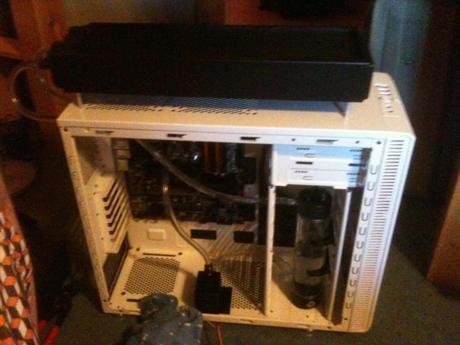

Hier nochmal ein paar Pics...passt der Durchfluss so, bzw. stört der Schlauch am Ram? Hält der die Hitze aus? Wäre nur vorübergehend, bis mein Graka-Kühler kommt.
[edit]
Soll ich vllt. mal einen Anschluss beim Radiator aufmachen? Würde hier Luft rausgehen, oder eher mehr dazu kommen?
Der Radiator hängt bei mir außerdem auf dem Kopf...das dürfte egal sein, oder? Welcher der Ein- und welcher der Auslass beim Radiator ist, dürfte auch egal sein?

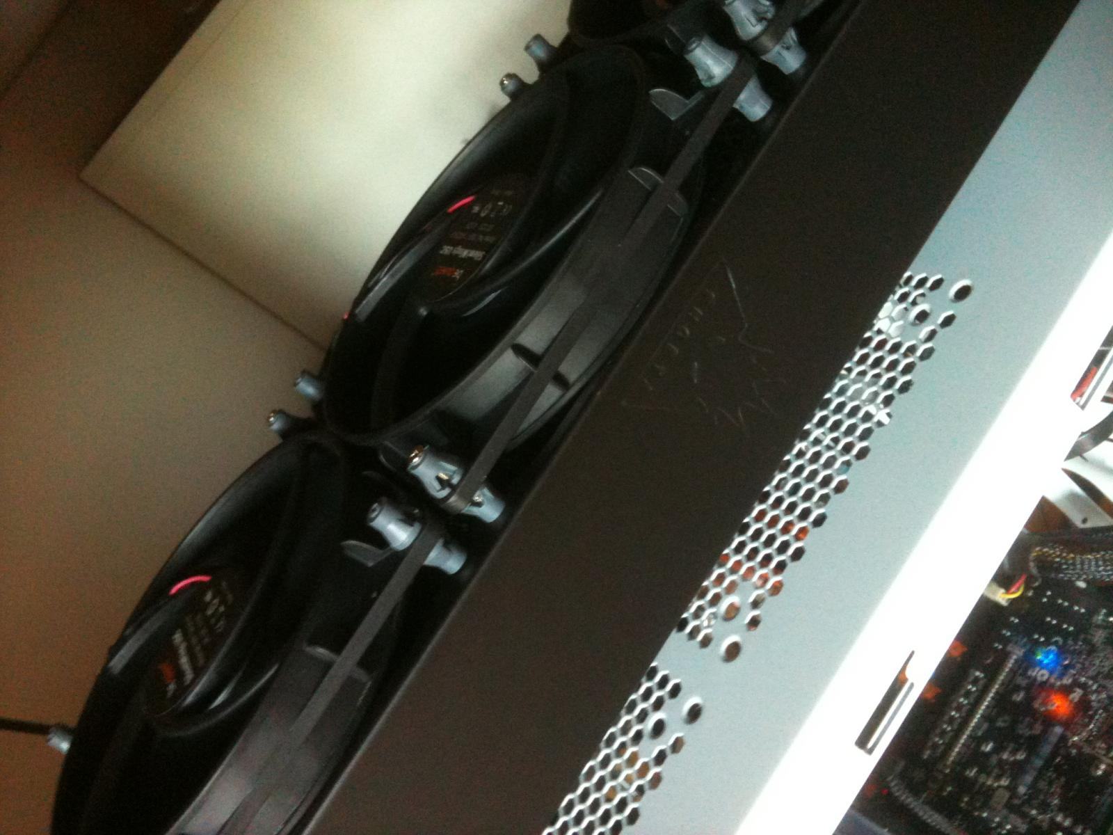

Habe die restlichen Komponenten jetzt mal installiert und lass grad Prime95 laufen...CPU hat nach 15 Minuten Maximum Heat Test 50 ° C laut CPUID Hardware Monitor bei 27 ° C Raumtemperatur...ist das akzeptabel mit dem Radiator?
[edit]
3 be quiet Silent Wings USC @ 1000 RPM sind auf dem Radiator montiert...CPU läuft mit Standardtakt
[/edit]
Wollte gerade fragen ob das noch die orginal Plastik schrauben sind....wars so?
die temps sind ganz ok. jedoch sind die lüfter sind für radiatoren eher weniger geeignet, dafür besser für gehäuse. der rahmen lässt keinen "geschlossenen" luftzug zum radiator hin zu.
