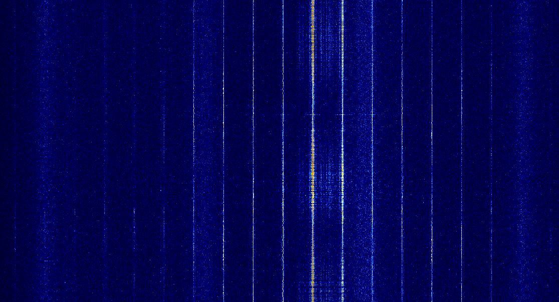

Hier ein beispiel eines ca. 1Mhz Breiten Wasserfall Diagramm. Man sieht optisch(!) einen Unterschied wenn ich zwischen den einzelnen Primärfarben hin und her wechsle:
attachment.php
OK, mit empfindlicher Mess- oder Funktechnik im gleichen Raum sieht das in der Tat etwas anderes aus. Wir sind hier denke ich alle entweder von normaler Nutzung oder von deiner Person als Aluhut-Träger ausgegangen. Wäre vllt. schlau gewesen von Anfang an den Grund deines Ansinnens zu erklären, dann hätte man dir da gezielter helfen können ;).
Das Grundproblem bleibt jedoch unverändert. Die Wärme muss aus dem Gehäuse raus. Solange der oder die Radiator/en intern verbaut werden hilft es auch nichts wenn er/sie passiv ist/sind - ganz im Gegenteil. Der Wärmetausch muss außerhalb des Gehäuses erfolgen. Mit Schnellkupplungen aus vernickeltem Messing kriegt man das im Hinblick auf EMV problemlos hin, ohne Lücken in der Abschirmung zu schaffen.
