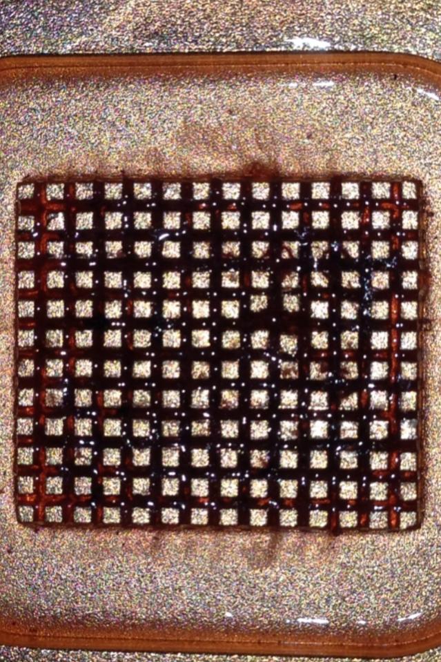

Hallo habe heute meine Wakü auseinander gebaut weil kein druck mehr da war am cpu sind ja sehr feine durchlässe die sind komplett verklebt, sieht so bisschen aus wie sand mit uhu kleber, ein meinen AGB siehts noch schlimmer aus auch alles verklebt das sieht so aus wie schliermittel oder so .. hab ich noch nie zu vor in einer wakü gehabt. wasser lief jetz ca. ein 3/4 Jahr is ja für ein jahr eig. gedacht Aquatuning - Der Wasserkhlung Vollsortimenter - Aquacomputer Double Protect Ultra - Rot 1000ml Aquacomputer Double Protect Ultra - Rot 1000ml 30175 dieses wasser wurde verwendet jmd tipps wie ich das wieder weg bekomme ? oder auch vermeiden kann das es kommt ?

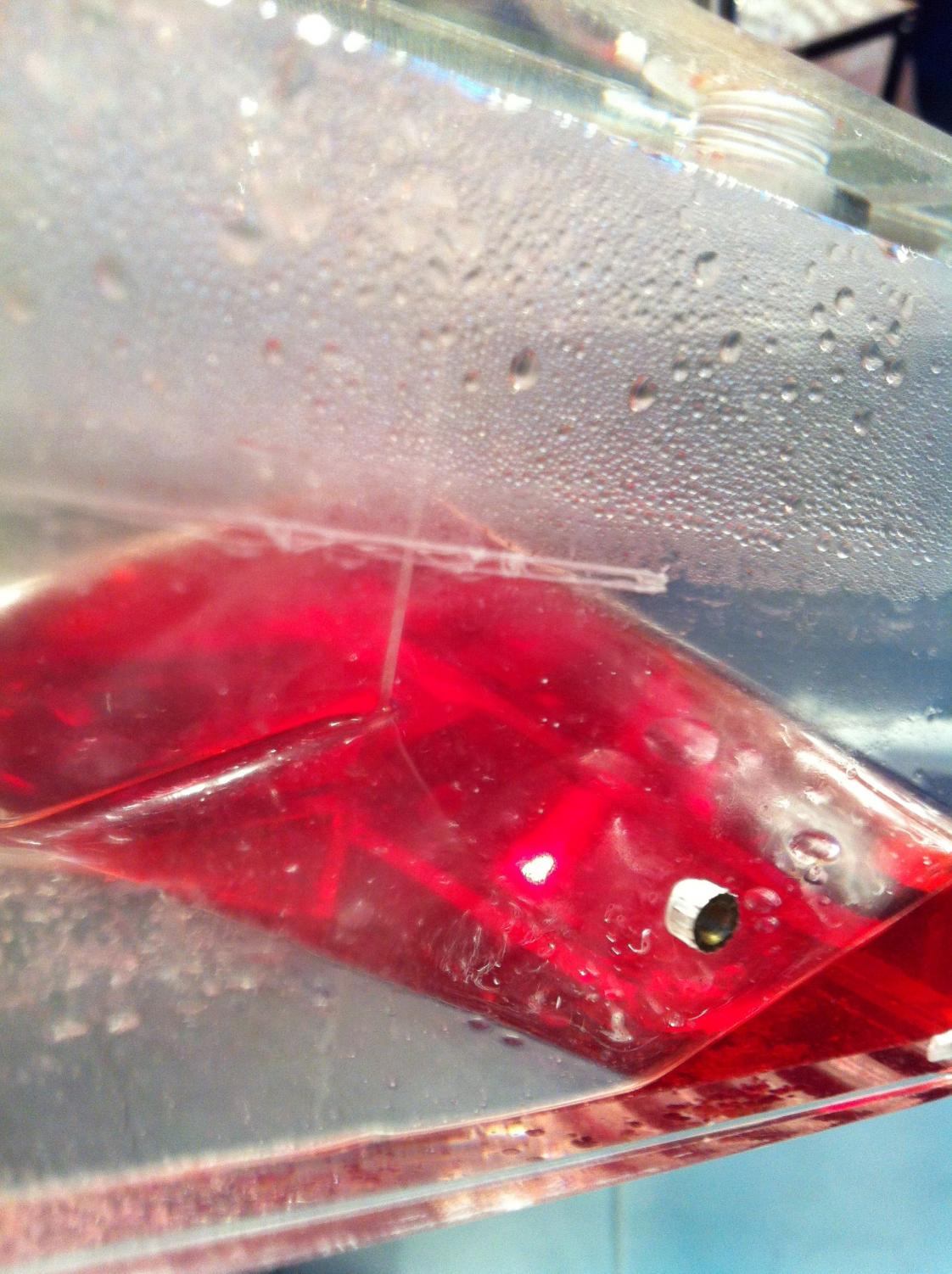

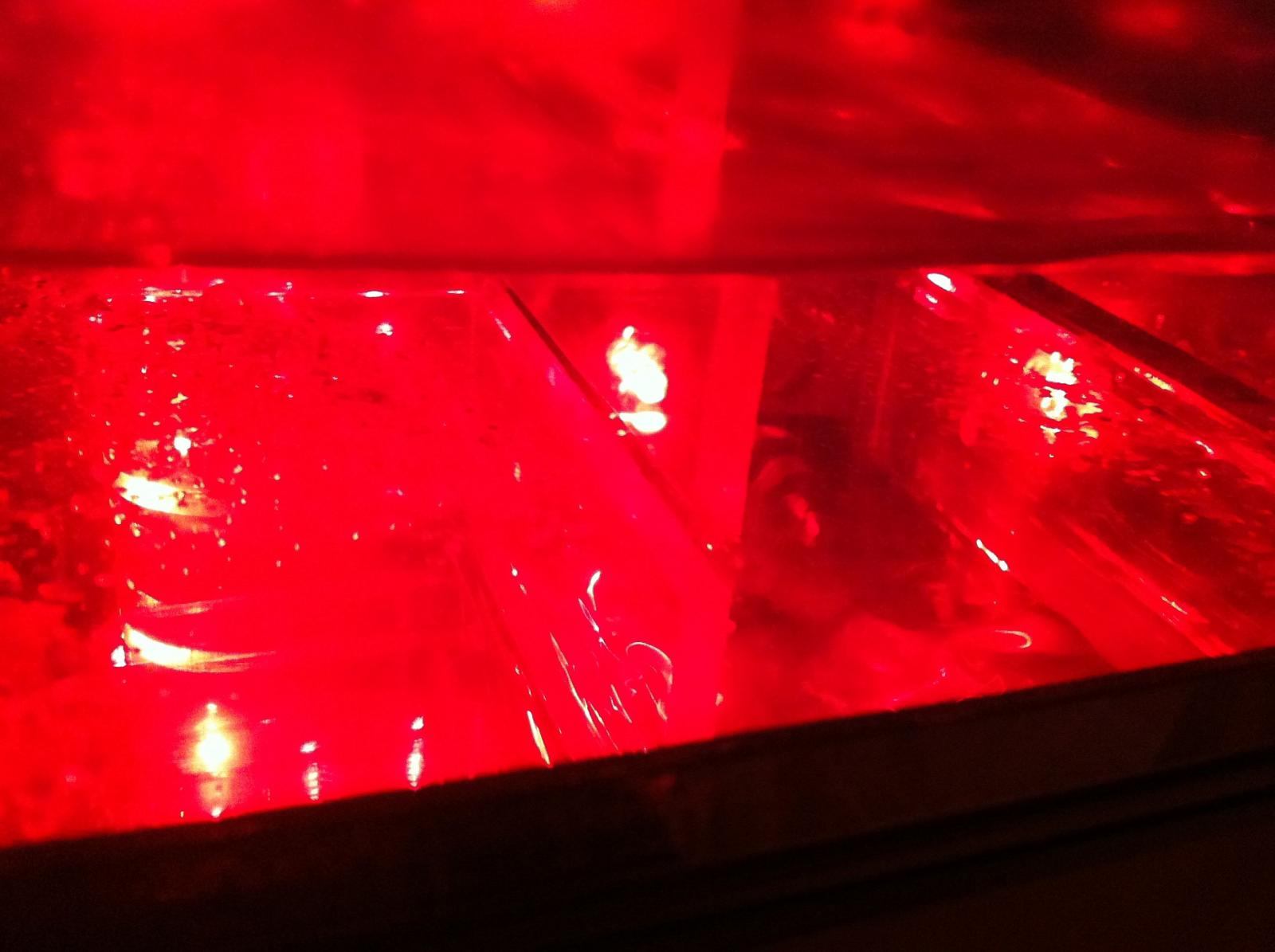

hab das gleiche Fertiggemisch und in meinem AGB liegt auch so ein Zeug rum obwohl meine ganzen Waku Komponenten vor dem Einbau vor ca. 3 Monaten alle geputzt wurden inkl. Radi!
Scheint wirklich an dem AC Gemisch zu liegen und sieht aus als ob jemand kleine bis größere Kugeln aus Kleber ins Wasser geworfen hat ^^
Leider krieg ich kein Bild hin das man es schön erkennen kann, links und rechts im AGB das wo so weiß rüberkommt ist der Mist...das in der Mitte is nämlich ein LED. ;)

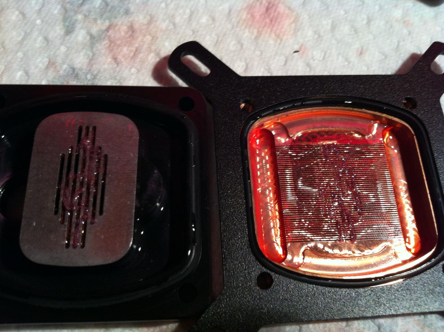

Sooo habe heute meine GTX580 Hydrogen von MSI bekommen. Alles bis auf den Radiator ausgebaut und durchgewaschen...der ganze CPU Kühler war voller Schleim und ne art Dreck.
Habe den AGB auch versucht komplett zu reinigen, aber leider sind am Boden immer noch kleine Spuren vom dem klebrigen schleimigen Zeug. Aber solange das nicht wieder kommt ist das nicht so tragisch. :)
Nun aber zum besten. Hatte vorher nen Durchfluss von 60-65 l/h und jetzt zwischen 100-105 l/h auf der gleichen Hz Einstellung meiner Aquastream XT Ultra. :d
PS: Ich glaub ich benutze beim nächsten Umbau auch mal einen von Tygon, denn bisher hatte ich immer nur einen von Masterkleer im Einsatz...vielleicht liegts wirklich an dem Weichmacher im Schlauch.

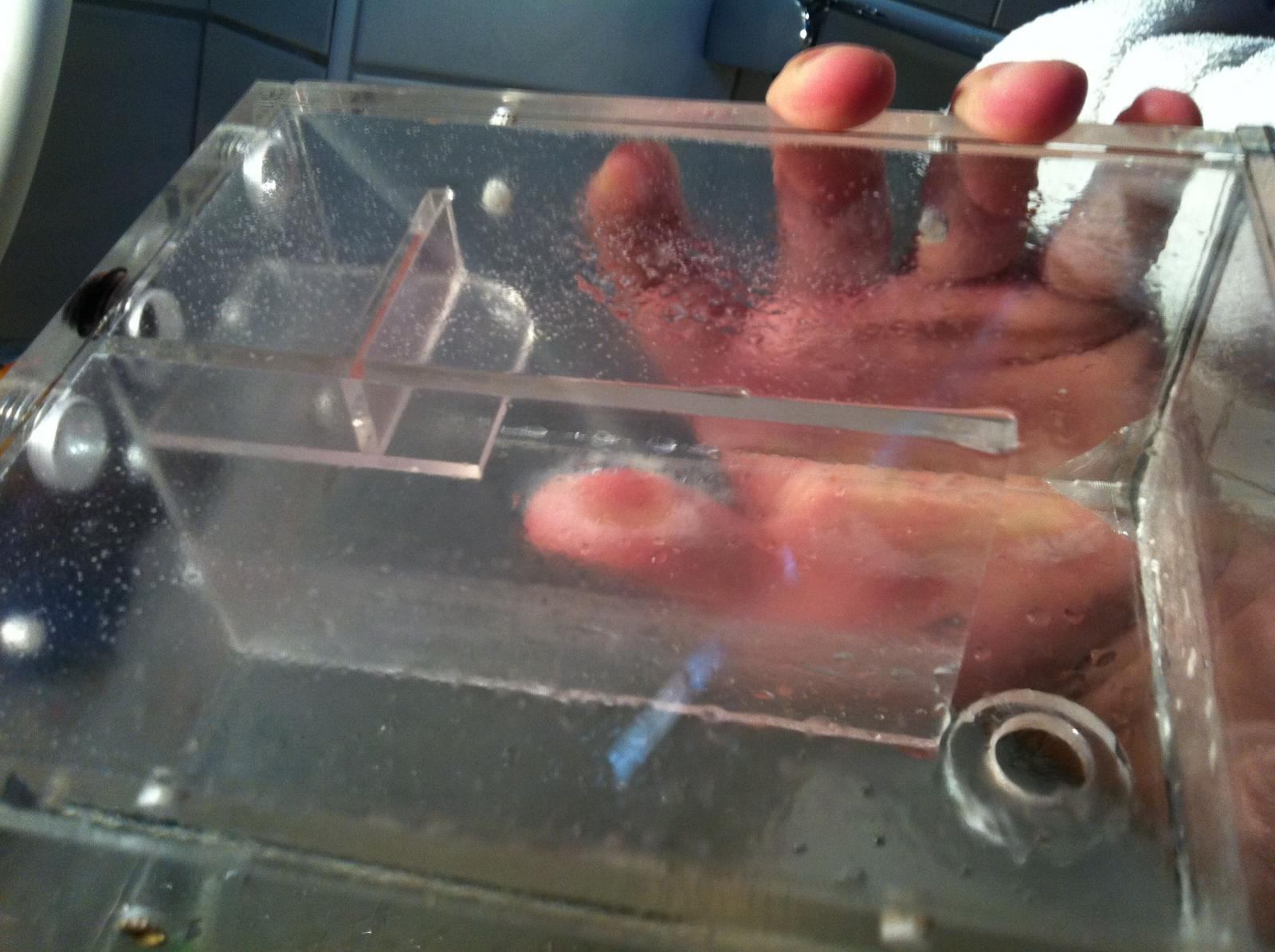

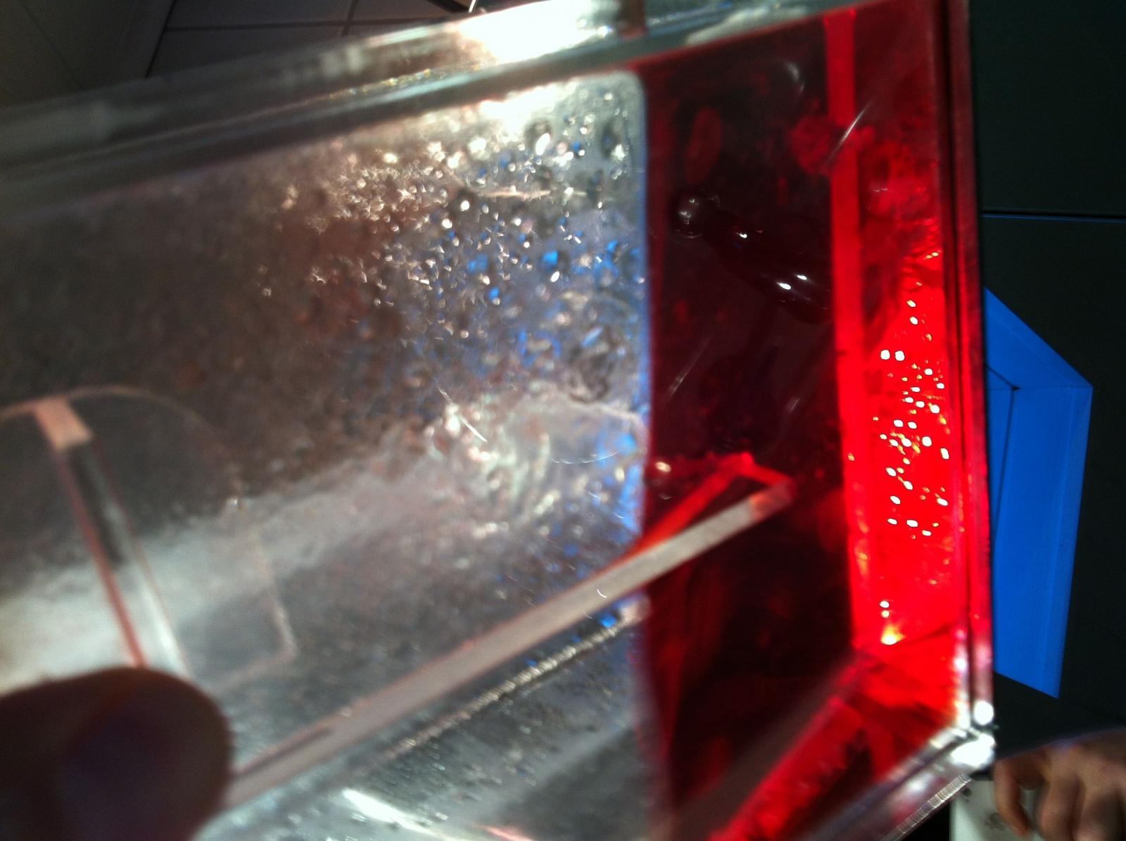

Hier noch ein paar Bilder vom AGB und noch ein paar im Bastelbilder Thread:
Macht natürlich Sinn alles außer dem Radi durch zu spülen.:hmm:
Wenn dann musst du alles Sauber machen.
Jop vorallem weil der gaaaaanz leicht ohne Probleme rauszumachen ist alleine ^^
Ich denke das passt und ich bin mehr als zufrieden jetzt mit 100 l/h. ;)
Tja dann wird eben nochmal ausgebaut! :d
Nur wie gesagt alleine ein Ding der Unmöglichkeit oder nur mit laaaanger Flucherei zu bewältigen. Waren damals zu dritt beim Einbau weil es so eng wurde mit dem 480er im Deckel ^^
dann nimm eine alte pumpe, nen eimer und spuel wenigstens den radi so lange aus bis nix mehr an dreck rauskommt.
Ist immer noch besser als den da so verdreckt im system zu lassen.
Ohne Filter hast du so in paar wochen wieder das gleiche Problem
Habe keine übrigen Waku Komponenten, und wie gesagt alleine bau ich das Teil nicht aus...das darf ruhig wieder kommen, denn in 1-2 Monaten kommen eh andere Lüfter auf den Radiator und auch wieder eine klare Flüssigkeit wenn das Problem wieder kommt. :)
Mal sehen wies weitergeht und wann ich wieder bloß 60l/h habe. ;)

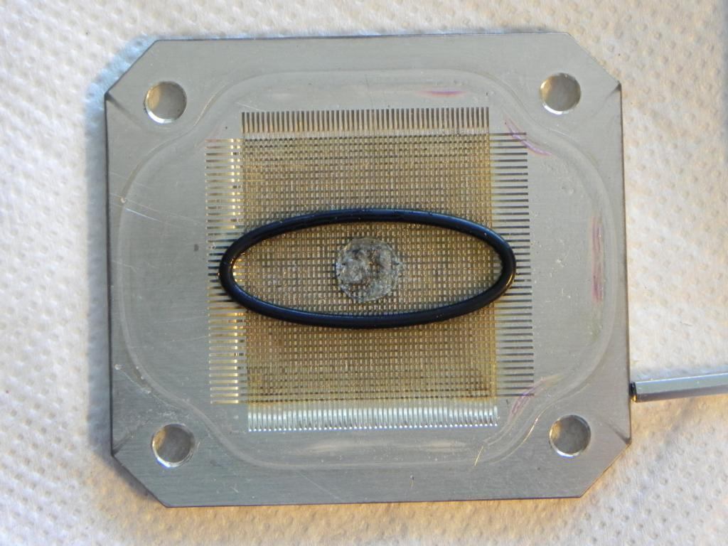

Habe schon langenicht mehr hier rein geschaut aber super das sich welche melden dies bezüglich, also bilder hab ich leider auch keine jedenfalls ist mein agb richtig krass vergklebt bekomme das auch nicht sauber hat da vl noch jmd einen tipp hab schon alles versucht bis hin zu terpentin ich weis nicht das beste für plaste aber was solls wenn nich muss doch ein neues agb hin.
Nun dazu sollte ich das wasser wechseln oder doch lieber Tygon schläuche verwenden habe nämlich auch damals zu Masterkleer gegriffen. Schien mir eine gute wahl .. bis jetz jedenfalls.
Mein durchfluss ist auch sehr gering habe leider kein messgerät hierfür .. aber man sieht es deutlich denke das liegt an den verklebten CPU und ich denke ma da hat sich auch einiges im Radi angesammelt wie soll ich denn das da wieder rauß bekommen ? Wenn ichs nich ma da rauß bekomme wo ich auch worklich rann komme ^^.
Danke für eure post
Habe doch noch ein bild gefunden was ich zu aquatuning geschickt habe weil ich das auch nich einsehe das ich das alles bezahle hatte auch kostenfrei das Sysclean bekommen habe es 1/8 oder so gemischt und habe auch nix abbekommen so siehts nach der reinigung aus .. und nichts is bersser geworden nur die löcher vom aufsatz konnt ich frei bekommen davon habe ich aber kein bild zurhand.
