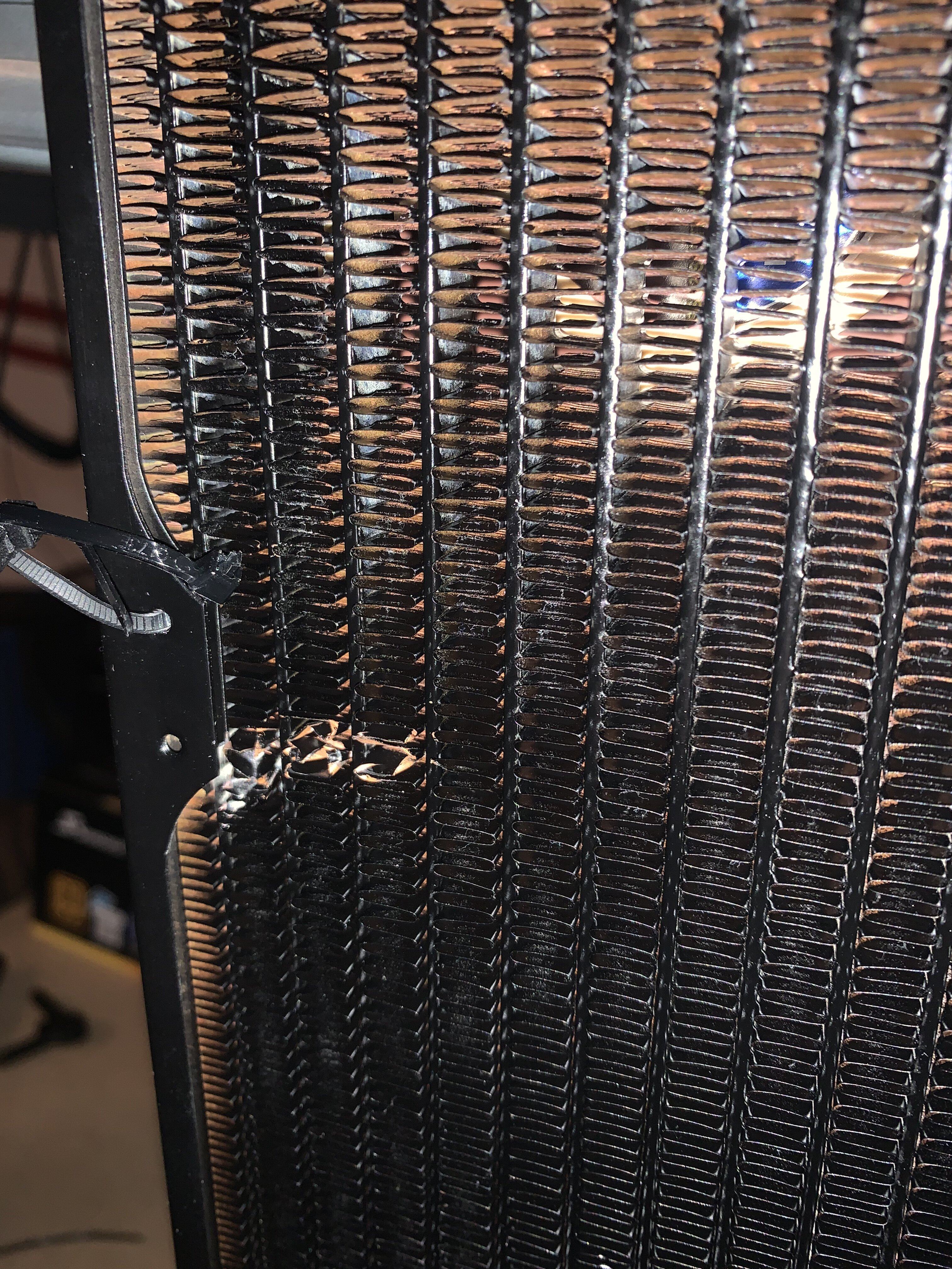

Ich habe zuletzt den 420er Radiator mit eingebunden und bei der Montage leider ein paar Kühlfinnen zerdrückt. Würde man das irgendwie sehen wenn dort (minimal) Flüssigkeit austritt?
Die Finnen kannste mit nem Messer wieder in Form bringen und etwas ausrichten, sieht auf jeden Fall besser aus als so. Wasserverlust nach 24/14 kann beides sein, Luft und Verdunstung. Wasserverdunstung ist stark abhängig von der Raum Temperatur, da kann es schon mal zu höheren Wasserverlust kommen. Und Luft, die ist gemein, klammert sich gerne in toten Winkeln fest wo es eben keine starke Strömung gibt. Gerade bei größeren Ein oder Auslasskammern sitzen die gerne in den Ecken, das kann Wochen dauern bis die sich davon schleichen. An einen Defekt glaube ich nicht, die Stellen sieht man, mindestens dann, wenn sie trocknen.
