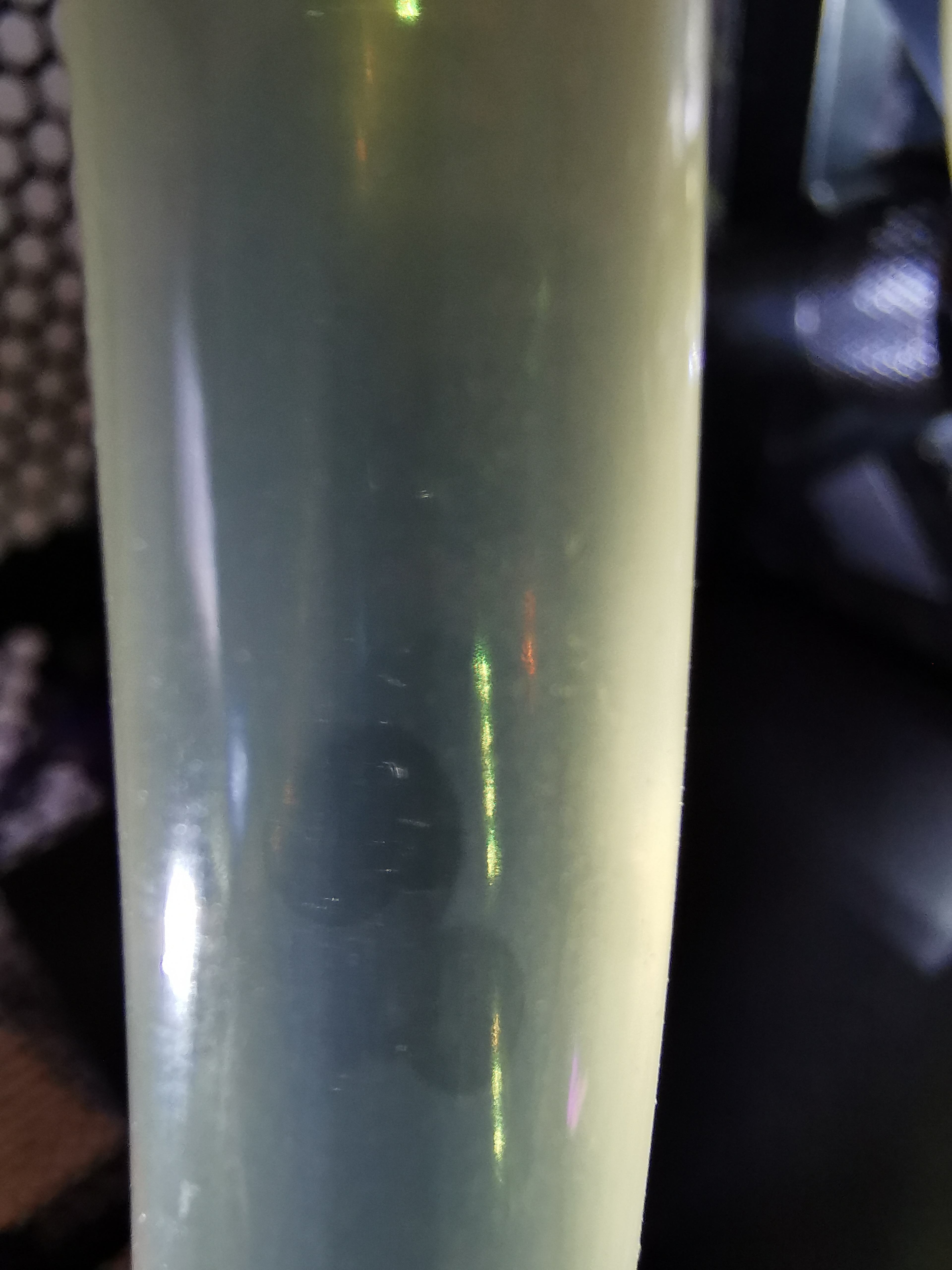

Moin zusammen,
Ich habe vor ein paar Wochen (ca 6-8 Wochen)
Mein System umgebaut von 2 int. Radi auf einen ext. MoRa 420.
Wie schon mehrfach auch hier zu lesen ist, habe ich alles vorher durchgespült mit heißem Wasser und anschließend mit dest. Wasser nochmal nachgespült. Sogar mit dem Ek cryofuel clear, welches ich verwende..
Nun ist aus mit unerklärlichen Gründen doch Verunreinigung ins Wasser gekommen, jedenfalls laufen meine Schläuche gelb/grünlich an. (Siehe Bild.)
An den Finnen der kühler ist aber nichts zu erkennen..
Ich nutze momentan mayhems ultra clear im Gehäuse und extern WC EPDM Schlauch. Auch alles vorher mit gespült...
Nun meine Frage, macht es Sinn, alle Schläuche zu erneuern oder bekommt man die Zuverlässig wieder sauber?

Das ist normal das Schläuche vergilben.
Kauf dir Tygon die halten am längsten.

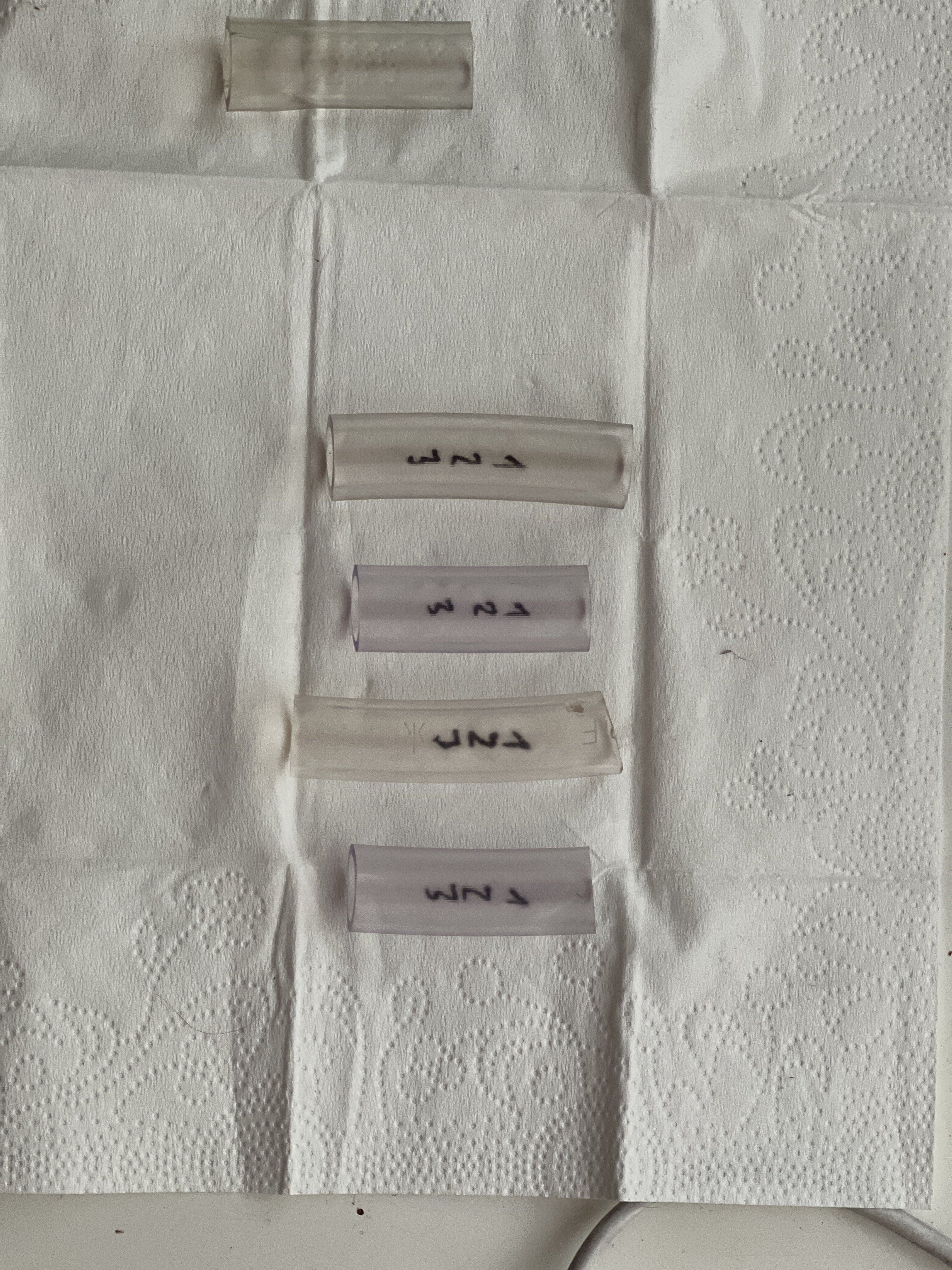

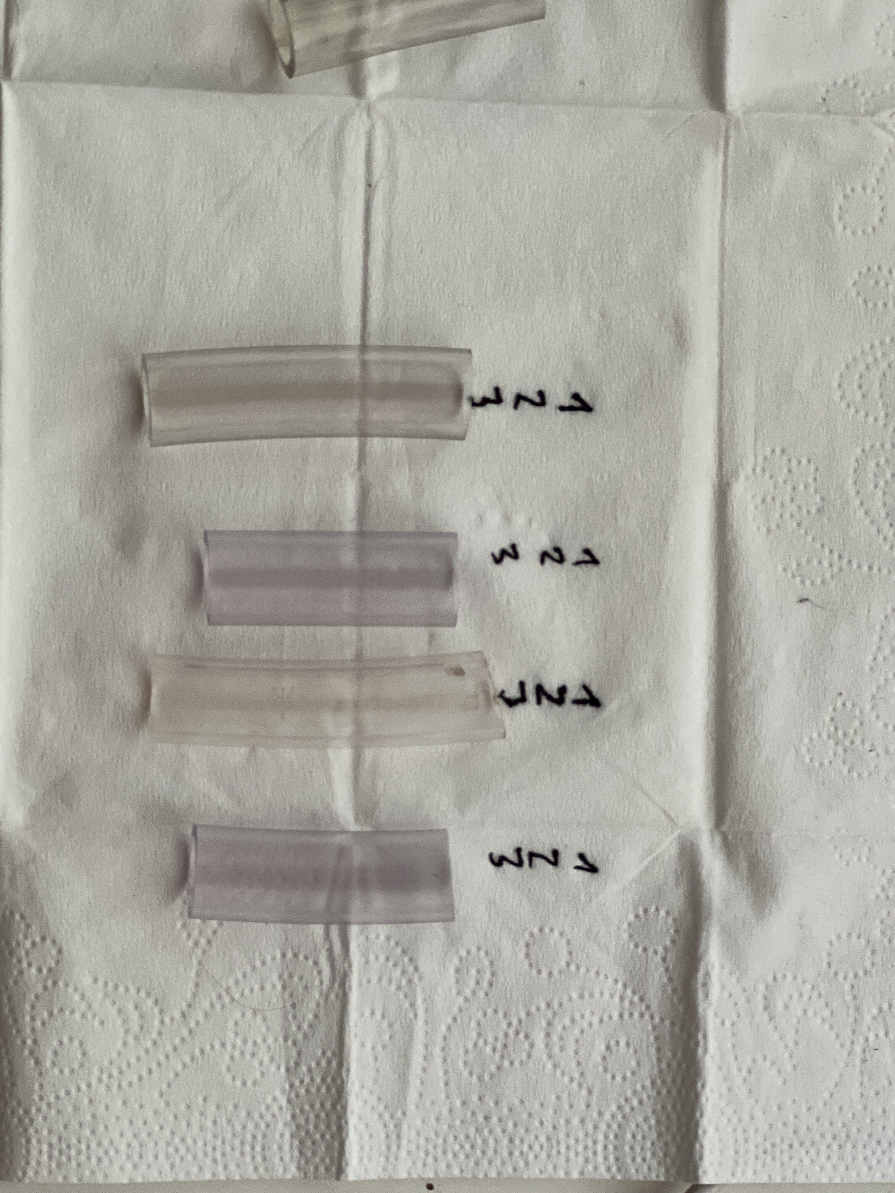

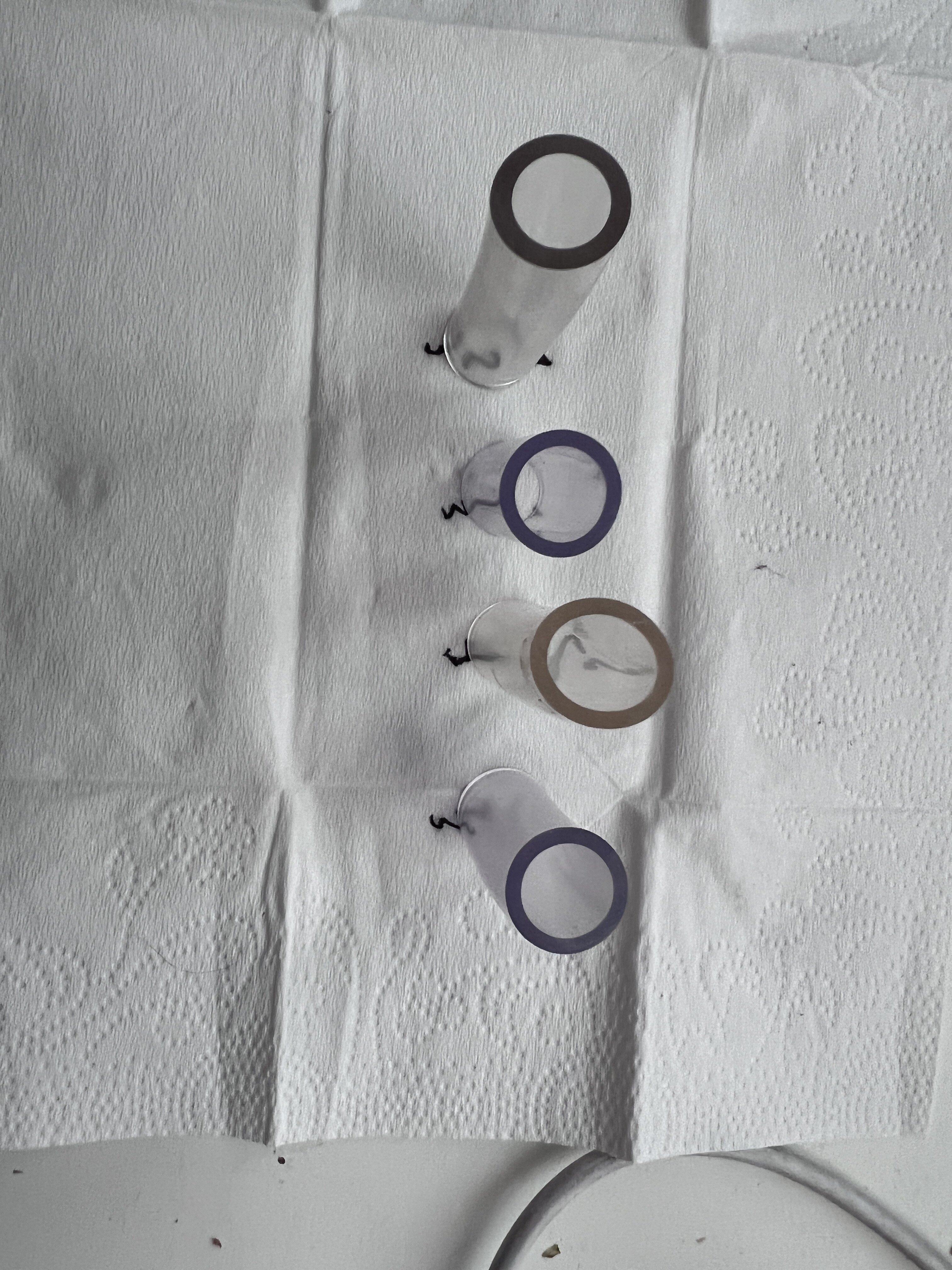

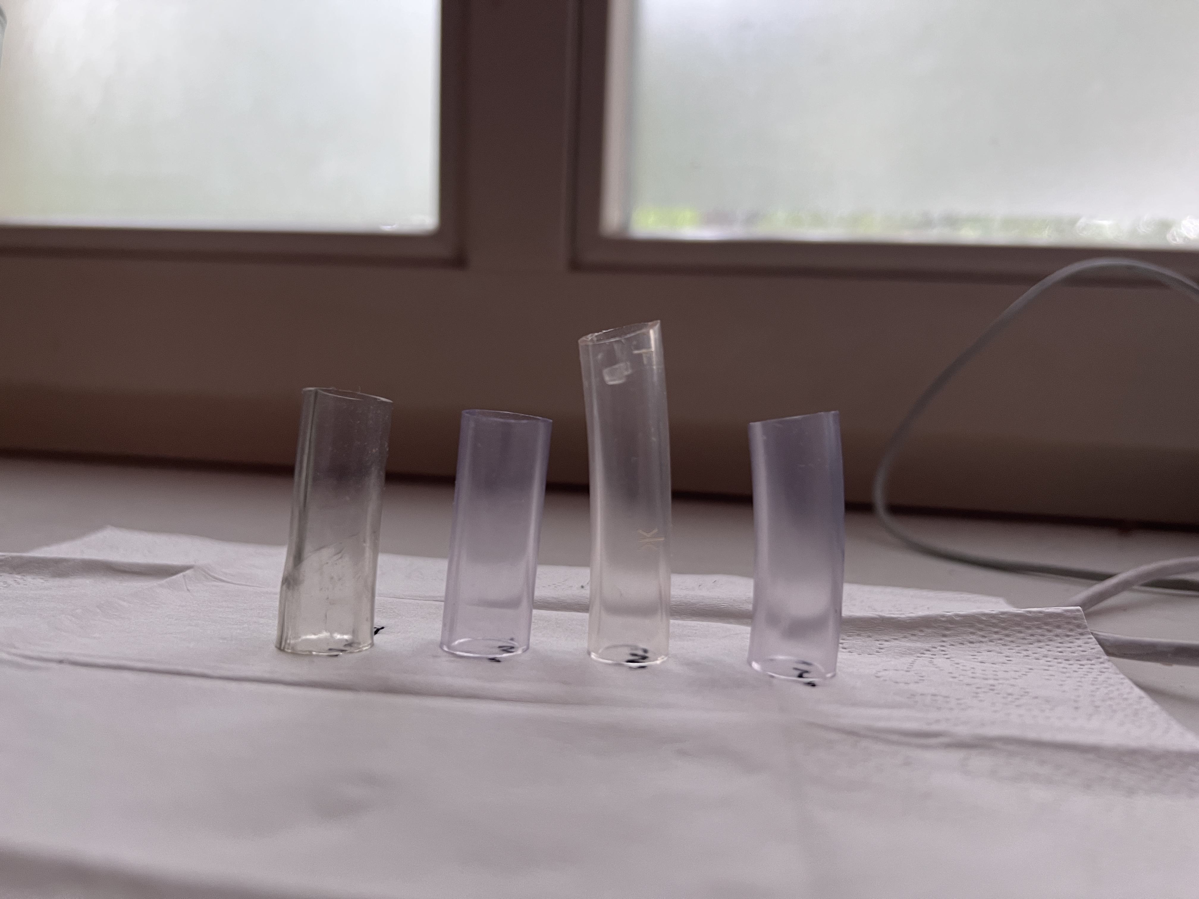

Durch das Wetter am WE bin ich nicht ganz fertig geworden.
Aber ich hab zumindest optisch nen paar Ergebnisse.
Reihenfolge ist von links nach rechts: EK, Mayhems V2, Tygon, WC
Der WC und der Mayhems sind sehr hart. Tygon dagegen sehr weich(vergleichbar mit Masterkleer) und der EK ist im Vergleich zum WC und Mayhems weich, aber nicht so weich wie ein Tygon.
Je härter der schlauch desto mehr hatte der Schlauch einen violetten Stich. Ob das nun Zufall ist oder wirklich mit Weichmachern zu tun hat, mag bitte jemand anderes beurteilen der Ahnung von Chemie hat:d

OK, der EK sieht tatsächlich am klarsten aus. Und der tygon von oben auch leicht gelblich?
Ist natürlich auch Sache wie der jeweilige Monitor die Farbe usw. Wieder gibt. Aber so kommt es bei mir rüber.

Ne das stimmt schon so. Ich kann aber aus Erfahrung sagen, dass der EK-Schlauch bei mir sehr schnell vergilbte, weswegen ich dann auf den von WC umgestiegen bin.
Nach 4 Wochen war es bei mir schon ersichtlich. Hatte Mayhems Deep Purple UV drin.
