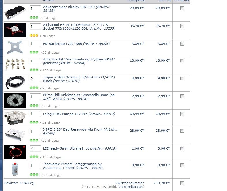

Hallo Zusammen,
ich möchte mein CPU & GPU Kühlen. Aus Platzmangel kann ich nicht anderes Gehäuse nehmen. Ich bräuchte eure Hilfe dazu. Wird das eng oder nicht mit der Kühlung?

das wird nicht eng, das wird unmöglich ;) der radi ist viel zu klein. Würde dir nichtmal zum 360er raten, sondern da eher zu nem 420er. Lüfter brauchst du übrigens auch noch
€: und natürlich der gpu kühler fehlt noch

Also der I7 alleine reizt den Radiator schon aus.
Wenn jetzt noch die GPU gekühlt werden soll reicht es vorne und himehrnten nicht.
Ausserdem ist Radiatorfläche durch nichts zu ersetzt als durch Radiatorfläche ;) (= mehr Kühlleistung)
Für dein Vorhaben sollte es min. ein 360er Radiator sein oder größer.

Wie schon per PN gesagt, 420er oder Quadradi wäre mein Vorschlag

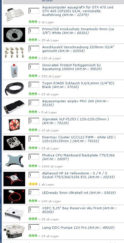

So Update der Wakü Zusammenstellung. Wie es aussieht wird der Thread zum Projekt :-D
Was hast du denn mit den 240ernß? Bringst du keine anderen unter? Würde zu nem 360/420er Radi greifen und evtl diesen noch mit nem 240/280er kombinieren!
Er hat ein Lian Li V351 da passt eigentlich nix anderes als ein 240er...

Der Schlauch den du da in deiner Zusammenstellung hast passt nicht zu den Anschlüssen. Weiterhin würde ich dir 16/10er schlauch empfehlen, damit bekommst du auch sehr gute Biegeradien hin, dann brauchst du auch keinen Knickschutz.
Aber denke falls du keinen externen Radiator verbauen möchtest musst du dir schon arg Gedanken machen wo du den zweiten 240er unterbringen willst....

eine Außenwand vom Gehäuse für die beiden Radis zubestücken. Knickschutz ist nur Optik mehr soll es nicht sein. Vielleicht werde ich ein gelochtes Bleck zurecht schneiden lassen. Somit schraube ich an meinem Gehäuse nicht rum.
Ich habe es eingesehen, dass ich mit dem Gehäuse und mit dem Platz nichts reißen kann. Mal sehen... vielleicht gibt es noch einige Ideen :-)
