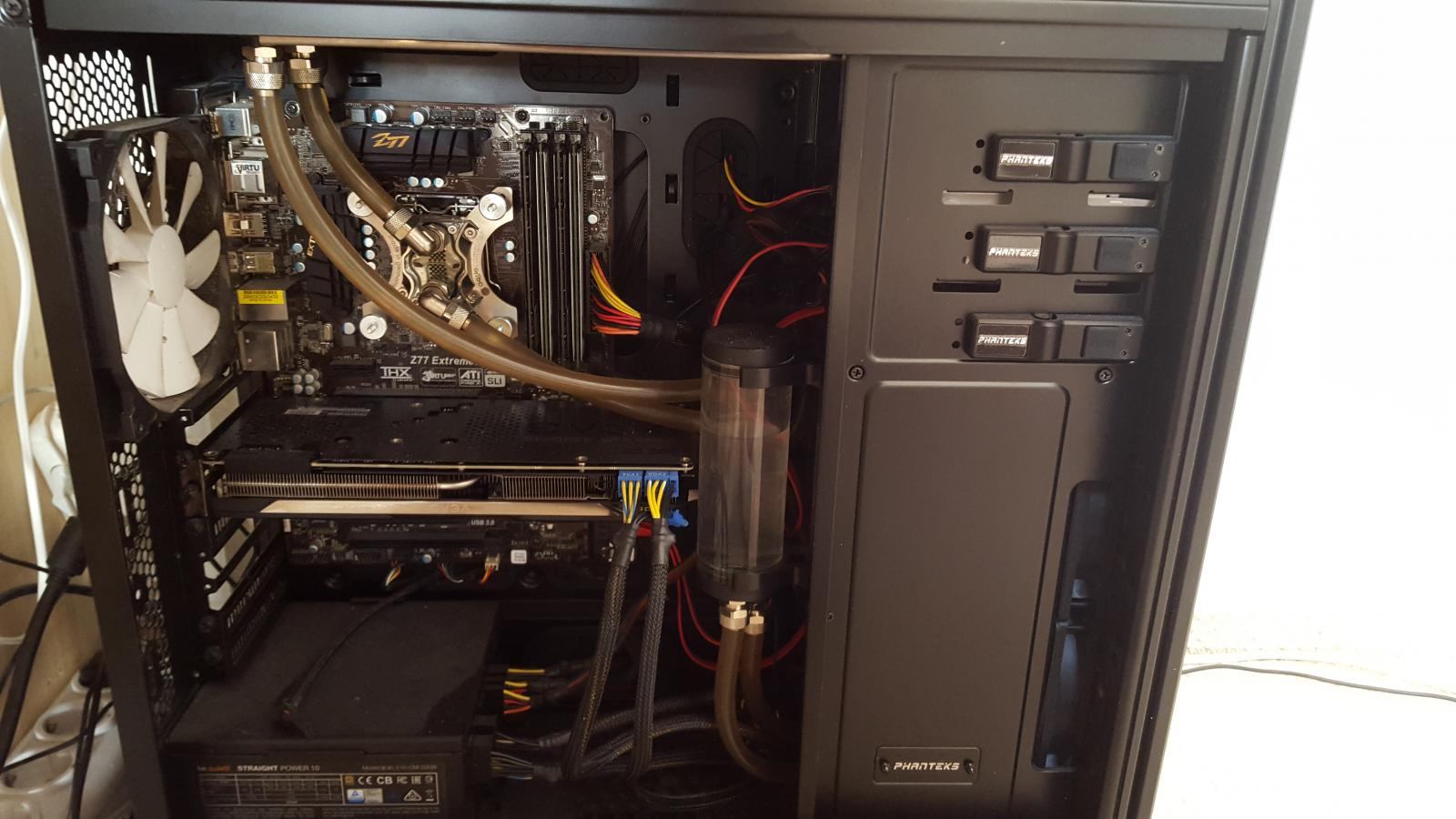

So habe das Gehäuse jetzt nochmal gedreht und gewendet aber es war keine Luft mehr im System.
Hier auch mal das Bild von Innen
Ganz schön verstaubt ;) Aber die Schläuche haben nach ca 1.Jahr Ihre klarheit verloren, aber das dürfte erstmal keinen Einfluss haben,oder?
@Niceblocker Case ist ein Phanteks Enthoo Luxe
Hm, bestimmt sind die Kühler verstopft weil die Weichmacher aus den Schlächen raus sind!!? zuwenig Durchfluss , Reinigung wäre gut und neue andere Schläuche nehmen.

Was könnte man den für Schläuche nehmen, wo das nicht passiert bzw. nicht so schnell?
kühler öffnen und reinigen !
