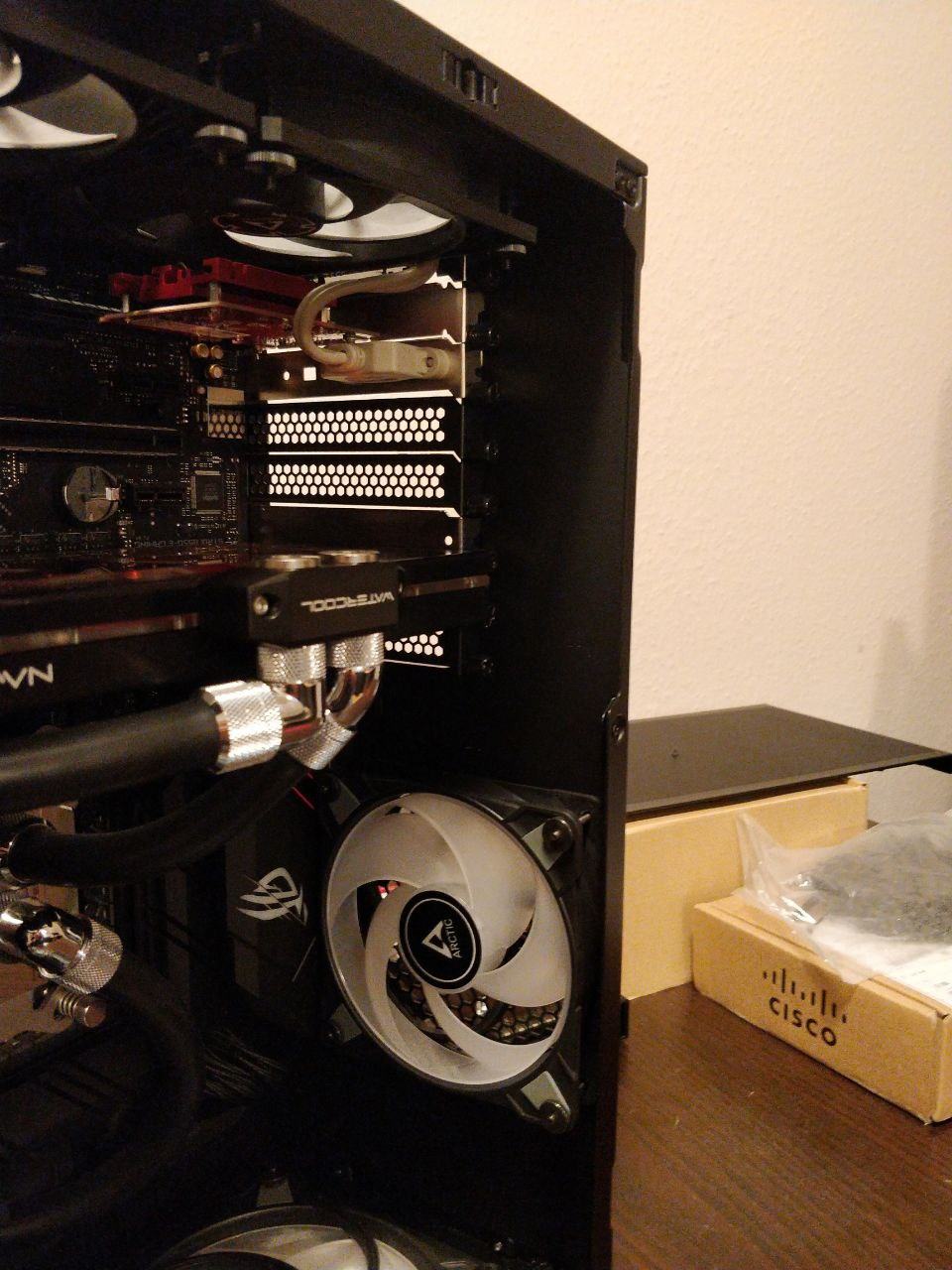

Jetzt noch passende Slotblenden.
@Techlogi selbst gemacht oder von Coldzero ?
Ich hab bei mir aktuell ein sehr grob zugeschnittenes drin. 4€ im Baumarkt:d
Reicht aber. ARGB ist aktuell eh meist aus.

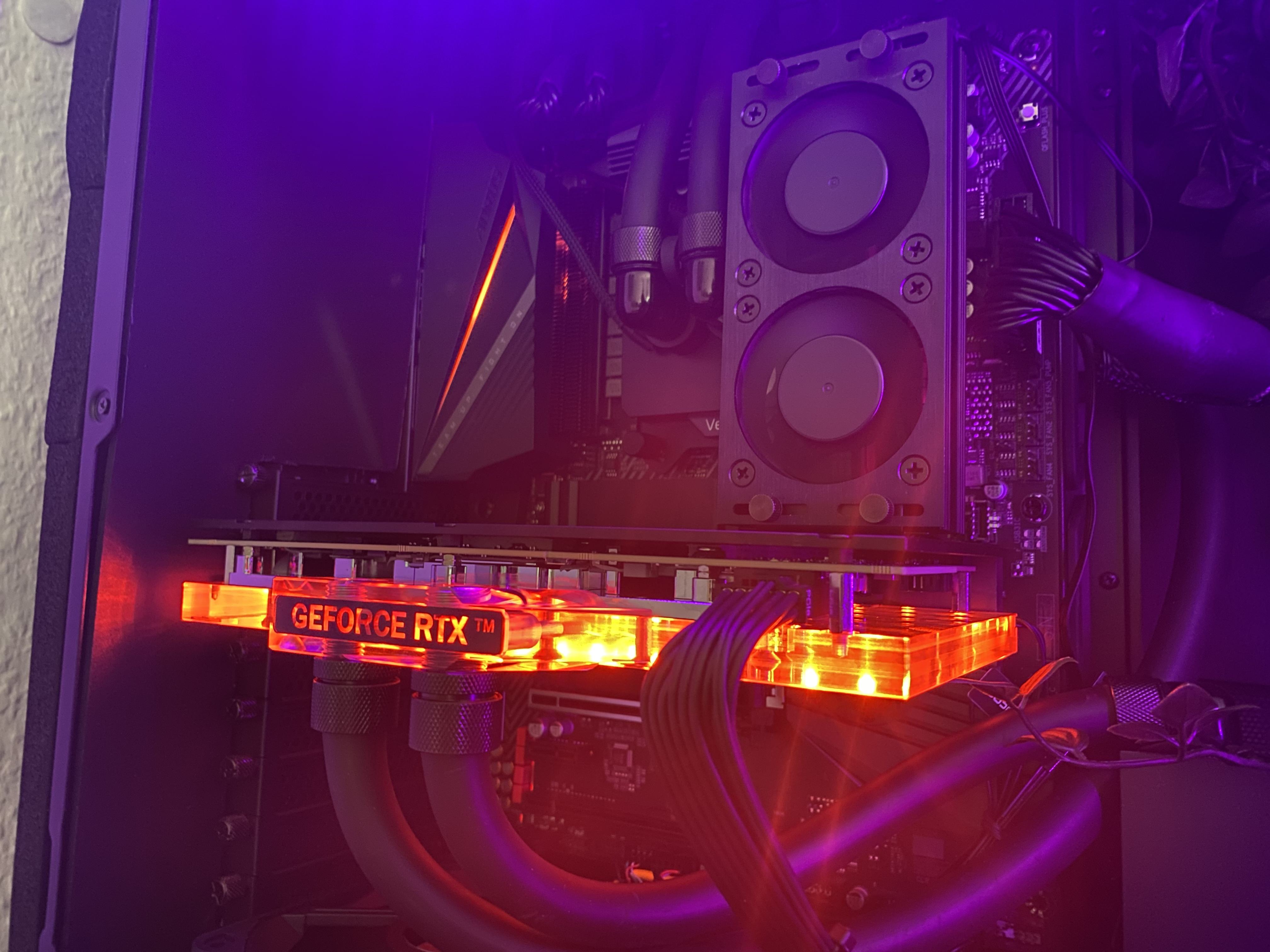

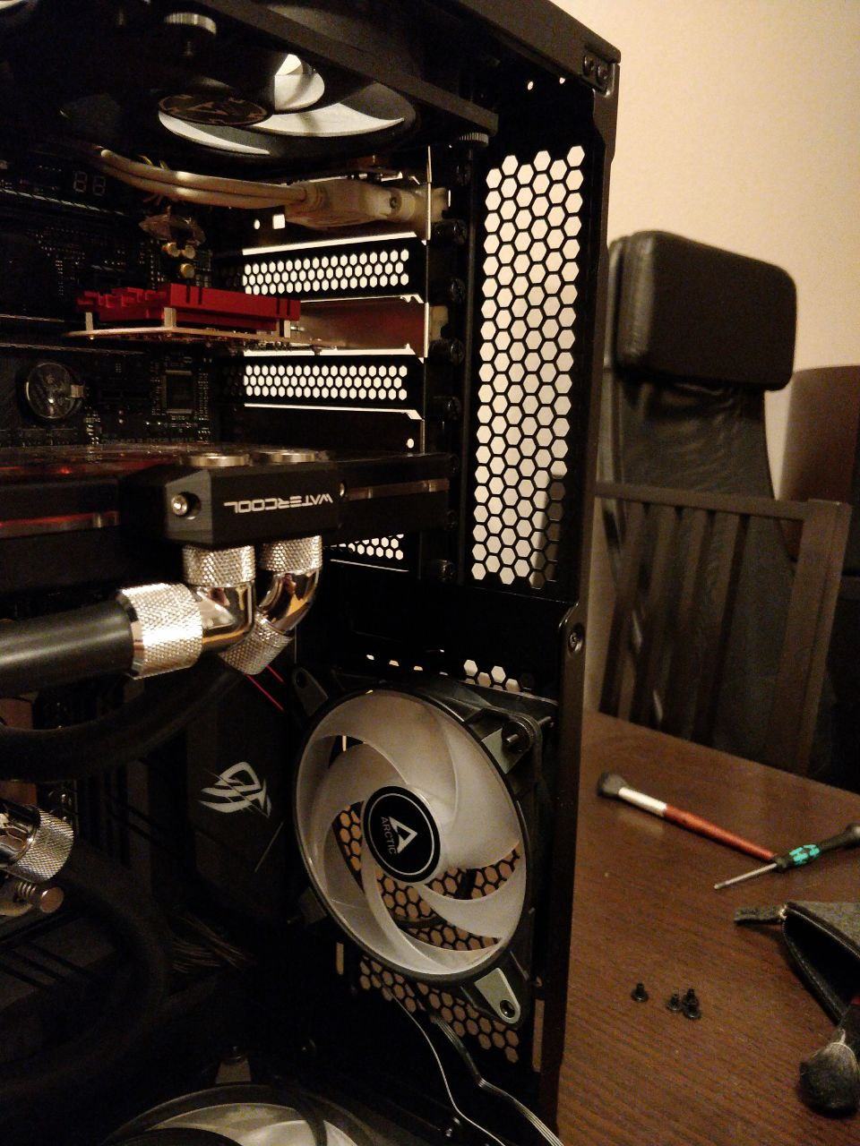

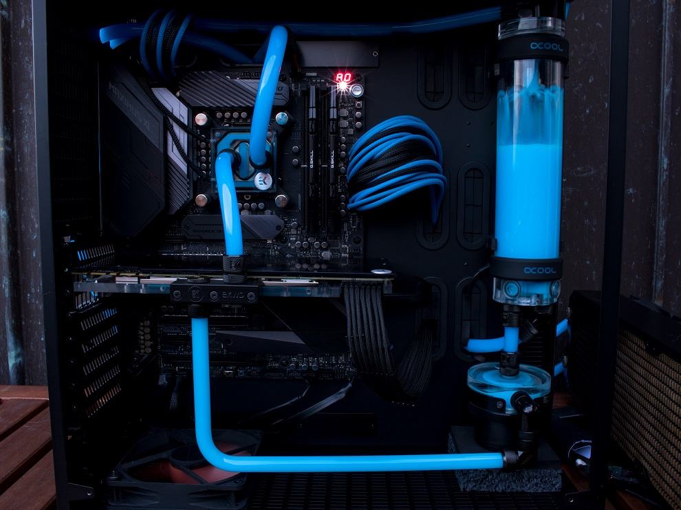

Erster Entwurf zur parallelen Integration vom CPU Kühler, morgen mache ich mich mal an die Umsetzung von seriell - und dann wird entschieden.
Die GraKa ist durch das auf dem Lüfter aufliegende fitting echt ungesund nach oben gebogen oder sieht das auf dem Bild nur so aus?
Das wirkt tatsächlich nur so, hab eben nochmal nachgeschaut. Die GPU ist an den Slotblenden noch nicht verschraubt gewesen, deswegen hängt sie vorne etwas herunter aktuell.
Warum packst du die Lüfter nicht unter den Radiator?
Da die Lamellen meist ~3mm unterhalb des Rahmens liegen, hättest du so sicher nochmal etwas Platz gewonnen.
Würde auch besser mit deiner kürzlichen Frage harmonieren, wie du die Lüfter anordnen solltest :)
Würde leider nicht funktionieren, da vorne nicht ausreichend Platz für den Fitting ist, bzw. der Fitting über 25mm hoch ist, wodurch er nicht von unten in den Radiator verschraubt werden könnte.
Tatsächlich sitzt die GPU nun minimal geneigt, was meinen inneren Monk in den Wahnsinn treibt.
Morgen werde ich mal die Fittinge von Alphacool versuchen, ansonsten bleiben nur Slim Lüfter.
Edit: Einen Satz Micro Fittinge von EKWB bestellt.

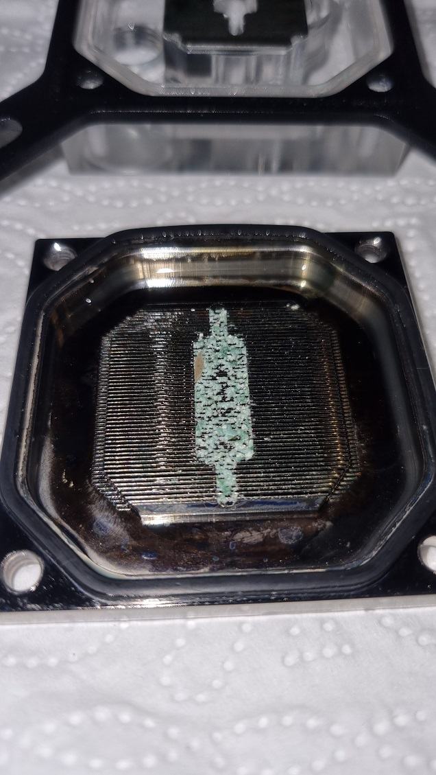

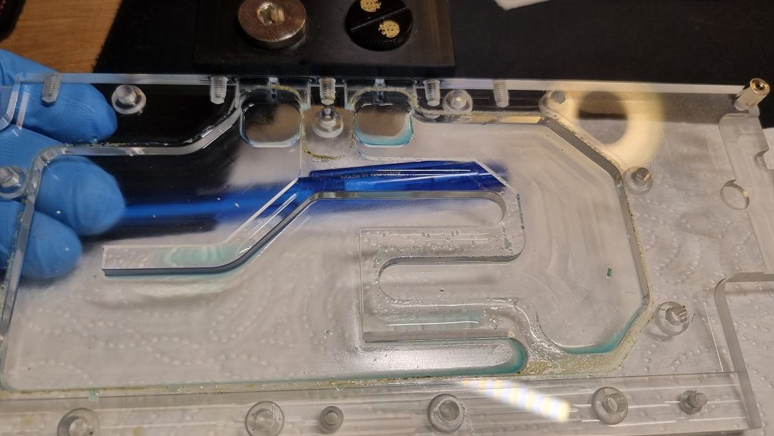

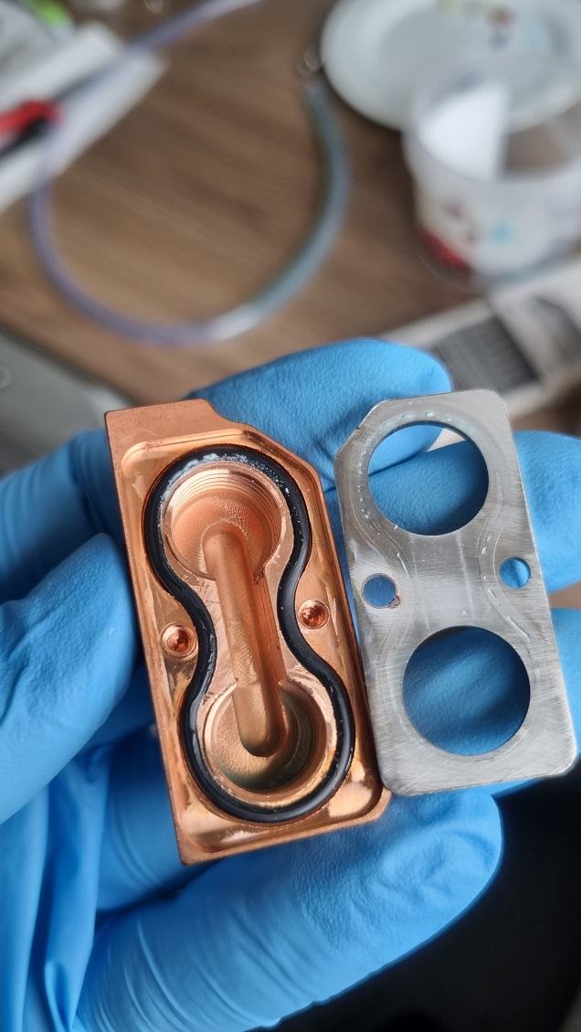

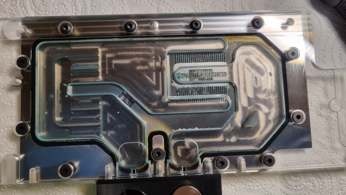

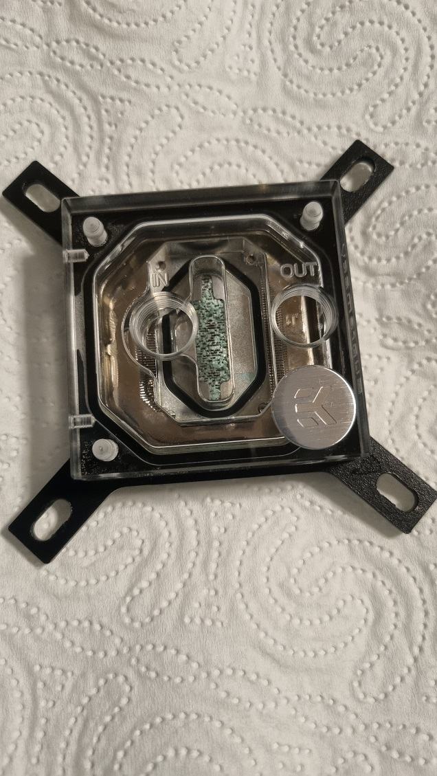

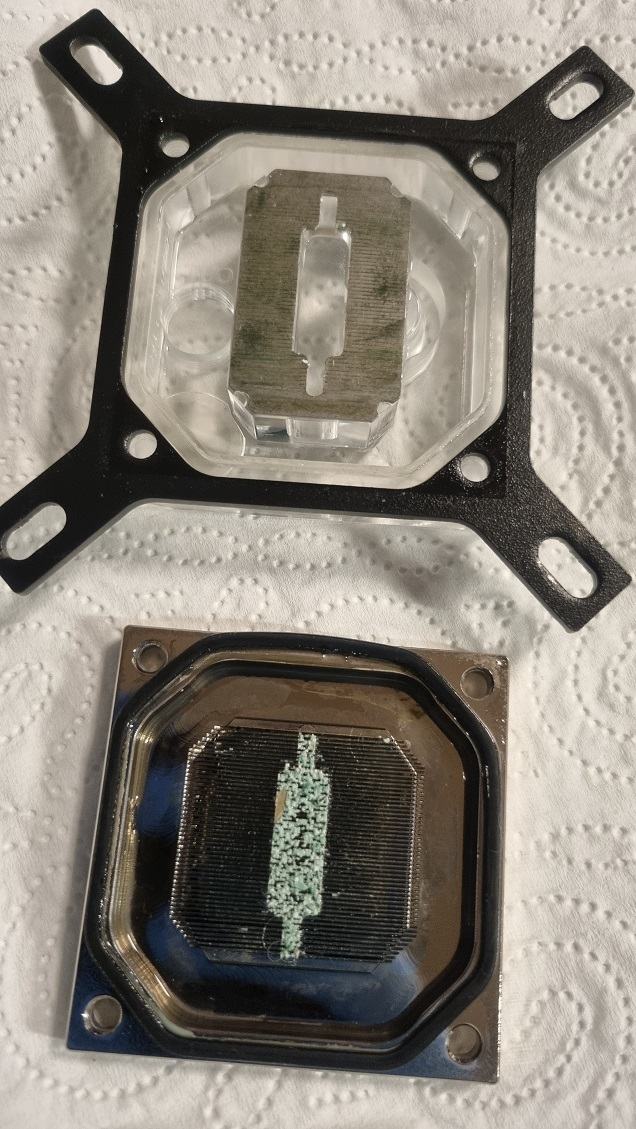

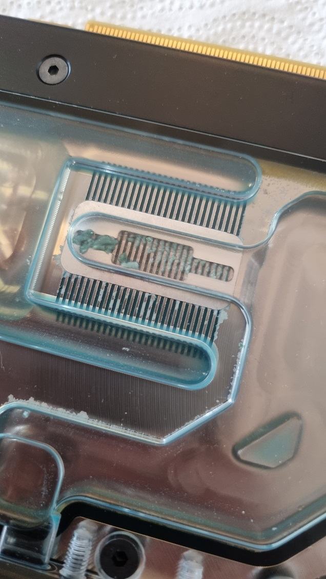

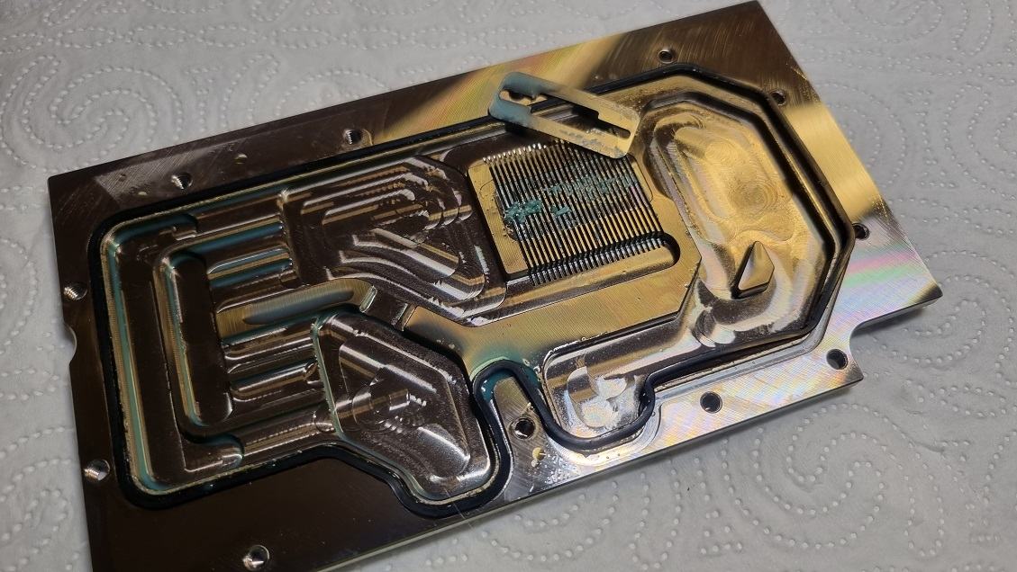

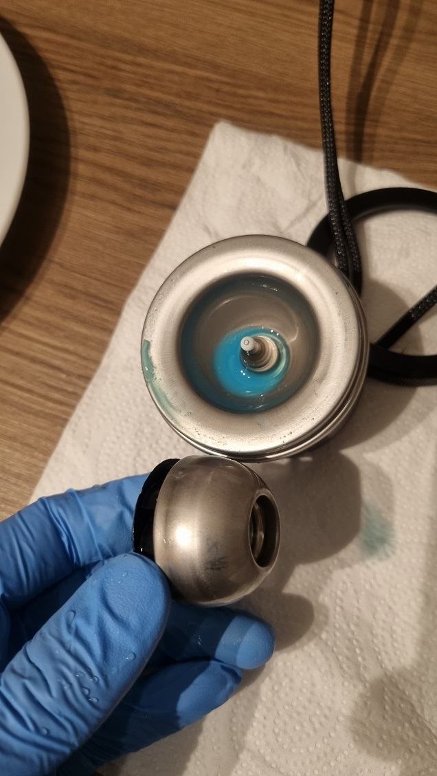

Nach nun ziemlich genau 4 Jahren mit dem XSPC EC6 blau, UV Pastel-gebräu wurde es mal Zeit das Ganze zu reinigen. Laufen tat's aber top mit gutem Durchfluss und guten Temps. Hab vlt. 10-15% Durchfluss verloren über die Zeit, wenn überhaupt. Ging bis auf die Alphacool AGB Röhre auch alles sehr gut ab.
Deswegen kommen jetzt wieder 3,5L von dem gleichen Gesüpp rein, auf die nächsten 3-4 Jahre ohne Wartung:angel:

Schöne detaillierte Bilder. Find ich auch ok die Menge der Ablagerungen😀

EPDM, POM, Staub sehen so aus ja.
Wenn das System nicht geöffnet wurde, kann ja auch nichts dazugekommen sein.
Bei meinem Kühler die diese Menge bereits um 15 l/h reduziert.
Heute angekommen und verbaut worden. Passen einwandfrei und die GPU sitzt nun gerade. Morgen kommen dann wohl die RGB Lüfter, und dann kann ich am Wochenende die Kiste befüllen.
Da könnten auch ein paar Lackstücke dabei sein, die von den lackierten Gewinden den Anschlüsse abplatzen.

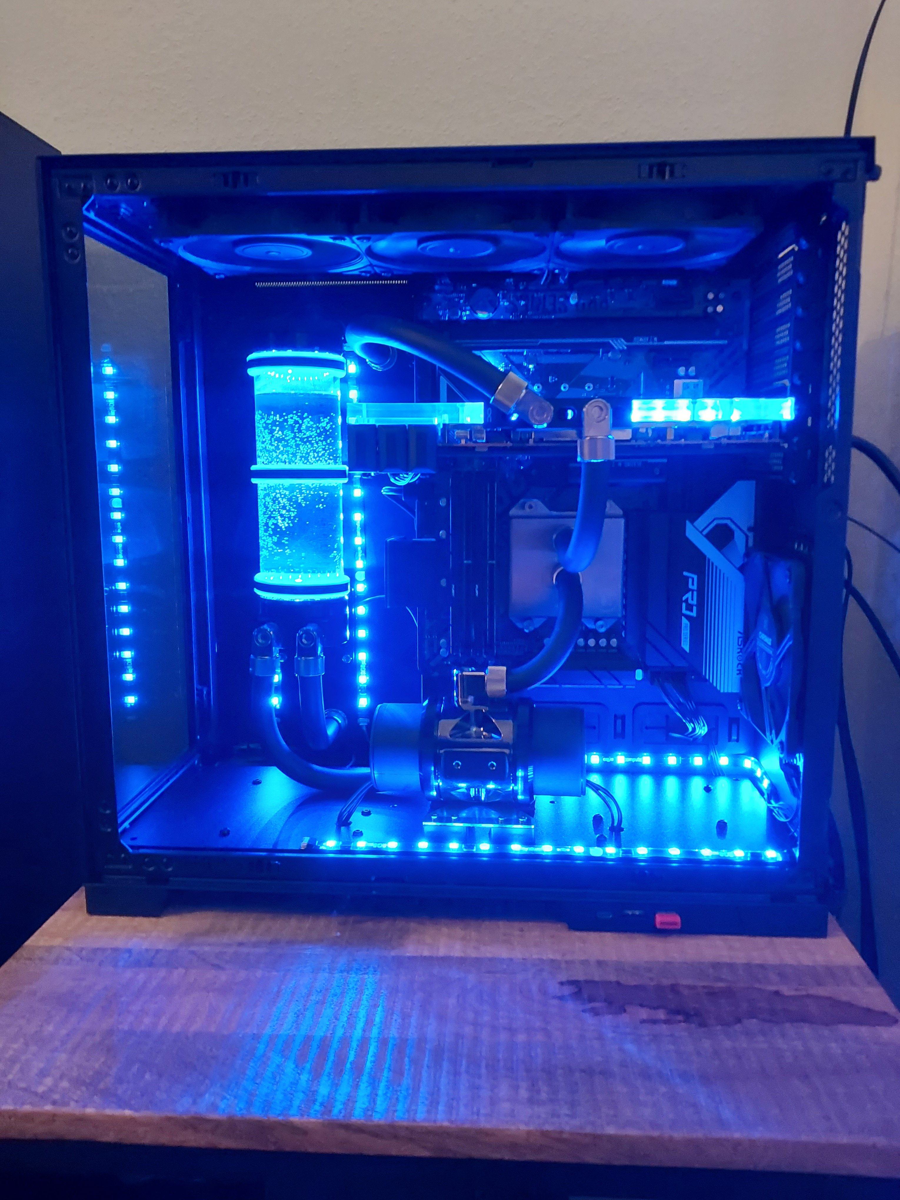

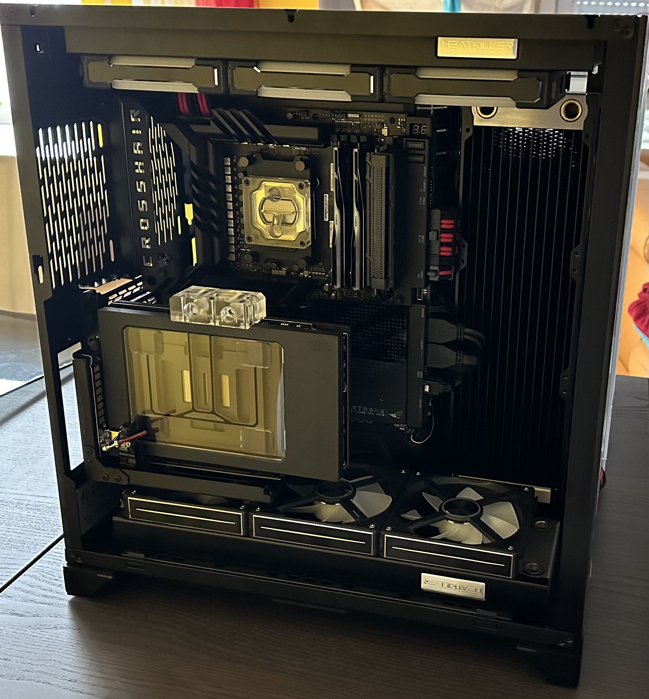

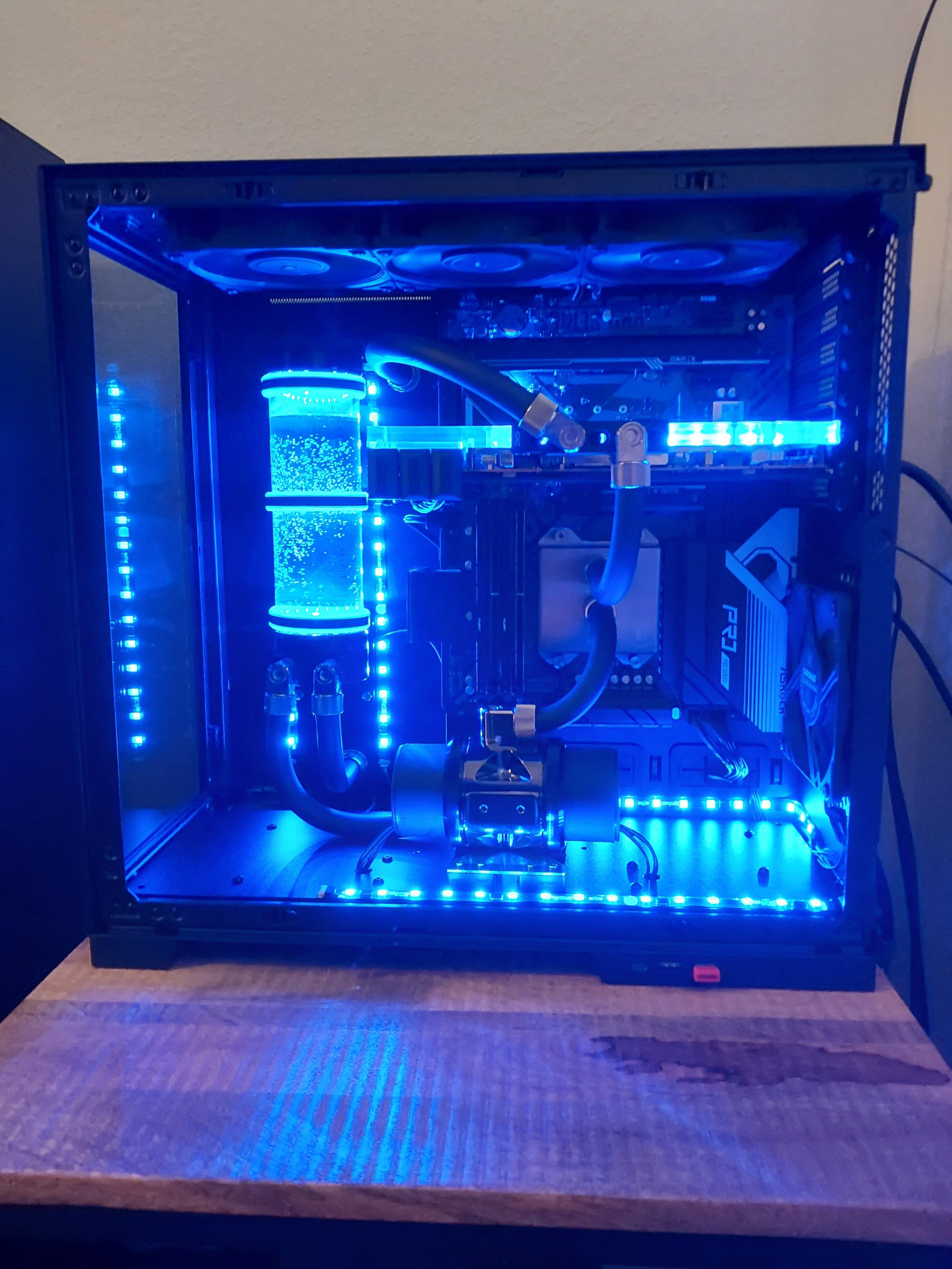

gestern von ca. 9 Stunden gebastelt o_O
- ich habe jetzt doch eine Aquacomputer Ultitop Messing verbaut
- von einem Heatkiller AGB zurück zum Ultitube (bessere Ausleuchtung, integrierter Filter, luftdicht im Vergleich zum Heatkiller (y))
- dafür neue Löcher in die beiden Bleche in der Seitenwand und am Boden gebohrt
- zusätzliche Löcher in die Bodenplatte, damit die Kabel der Pumpen drunter geführt werden können
- ASRock X670E Pro RS, 2x32GB GB Kingston DDR5-6000, 7950X3D geköpft und den EK Workstation Block verbaut
- die Netzkabel sind alle von mir selbst gefertigt
- die 3 PCIe Stromstecker an der Grafikkarte mit dem Dremel etwas bearbeitet, damit die zusammen mit den 180° Winkel nicht mehr an die Backplate stoßen
- ich hatte von Alphacool vor ein paar Tagen die Ersatz-Backplate für die 7900XTX Nitro+ erhalten ohne falsche Bohrung, auch direkt verbaut
- das Terminal am GPU-Block getauscht, damit ich mit den 90° Adapter arbeiten kann

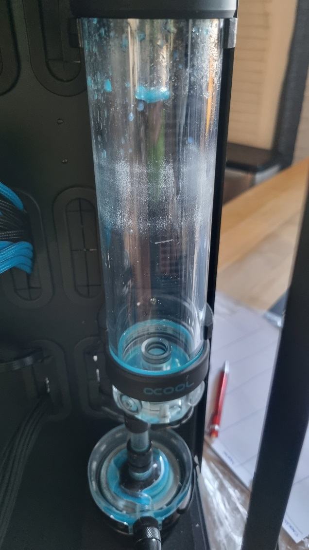

Beim Befüllen des Loops hatte ich dann fast eine Herzattacke, weil die Pumpen nicht wollten. Ähnliches Problem hatte ich auch 2 Monaten beim Umbau auf das O11 samt MoRa. Die Pumpen schaffen es am Anfang nicht, das Wasser in Bewegung zu bringen. Irgendwann fängt es dann gigantisch an zu blubbern im AGB und dann läuft es. Irgendwass erzeugt einen riesigen Durchflusswiderstand. Ich habe an die Schnellkupplungen aus/ins Gehäuse jeweils ein offenes Schlauchende gesteckt und gepustet, ich habe noch nie so einen hohen Widerstand bei einem Loop erlebt. Dabei besteht der Loop im Gehäuse nur aus 2 Kühlblöcken, AGB und Dual-D5.
Ich hatte alles auf der ToDo-Liste umgesetzt außer die Schnellkupplungen gegen die Kugelhähne zu tauschen. Das werde ich wohl die Tage noch umsetzten und schauen, ob hier das Problem liegt. Ansonsten bin ich echt ratlos, warum das Befüllen so ein Drama ist... wahrscheinlich dann wieder der Mist von Alphacool schuld. Vielleicht muss ich doch noch den Block von Bykski testen.
Pumpen können nur Wasser fördern, wenn sie unter Wasser sind. Die Verbindung vom AGB ist schlecht. Helfen tut es in dem Fall, den Kreislauf (Pumpenbereich) vorzubefüllen.
ist mir bewusst, die Loop-Reihenfolge ging aber nicht anders. Den AGB noch höher anschrauben konnte ich nicht, weil ich dann den Deckel nicht mehr runterbekomme bzw. befüllen kann, ohne die oberen Lüfter auszubauen. Eigentlich müsste hier doch das Prinzip der kommunizierenden Röhren gelten. Wenn Wasser im AGB steht, müsste doch der Pumpen-Top im Wasser stehen. Egal... irgendwann hat es geklappt. Ich wüsste nur gerne, was hier den riesigen Innenwiderstand erzeugt.
Es ist einfach zu viel Luft im Wasser innerhalb der Pumpe. Das ist kein Widerstand als solcher.
Die Pumpen saugen kein Wasser, man muss dafür sorgen, dass stets genug Wasser nachläuft (Schwerkraft). Dann läuft das, geht bei deinem System aber nicht.
Was du nächstes Mal machen kannst: Alles montieren, den AGB mit Wasser befüllen. Und dann den Schlauch CPU-In Abnehmen und mit dem Mund das Wasser ansaugen. Schon fließt das Wasser durch den Pumpenbereich und dann kannst du das System ganz normal entlüften.
Ich hätte auch gesagt: solange der AGB höher ist als die Pumpe, läuft das Wasser solange aus dem AGB, bis es im restlichen Kreislauf auf gleicher Höhe steht - anhand des Bildes sollte man also solange Wasser nachschütten können, bis die Grafikkarte (und alles darunter, also auch die Pumpen) komplett geflutet ist.
Voraussetzung dafür ist natürlich, dass das andere Ende des Kreislaufes nicht verschlossen ist! Ist da eine geschlossene Schnellkupplung oder ein Absperrhahn, blockiert die vorhandene Luft natürlich den Fluss...
War der Kreislauf vorher schonmal gefüllt, kann natürlich noch irgendwo stehenden Wasser ähnlich wie ein Absperrhahn wirken.
Deswegen werde ich an mein Dual-D5-Top einen Ablasshahn montieren. Der soll nicht nur als Ablauf funktionieren, sondern auch bei der Befüllung helfen. Denn ich hatte das gleiche Problem. Bei mir ist ein langer Schlauch zwischen einer Ultitube Stand-Alone und der Dual-D5. Trotz reichlich Höhenunterschied floss das DPultra nicht nach unten. Es blieb in der Ultitube und die Pumpen liegen trocken.
jetzt soll der Hahn zur Entlüftung dienen.
hmm.... eine 3. Pumpe im AGB sollte das Problem auch lösen. :devilish:
Klappt gut ;)
So mache ich es: die DDC am externen AGB drückt das Wasser in den Loop.
Zum entlüften laufen dann alle drei (DDC plus die beiden D5 im Case)
Im Betrieb dümpelt die DDC nur „mit“ bei 1200rpm
