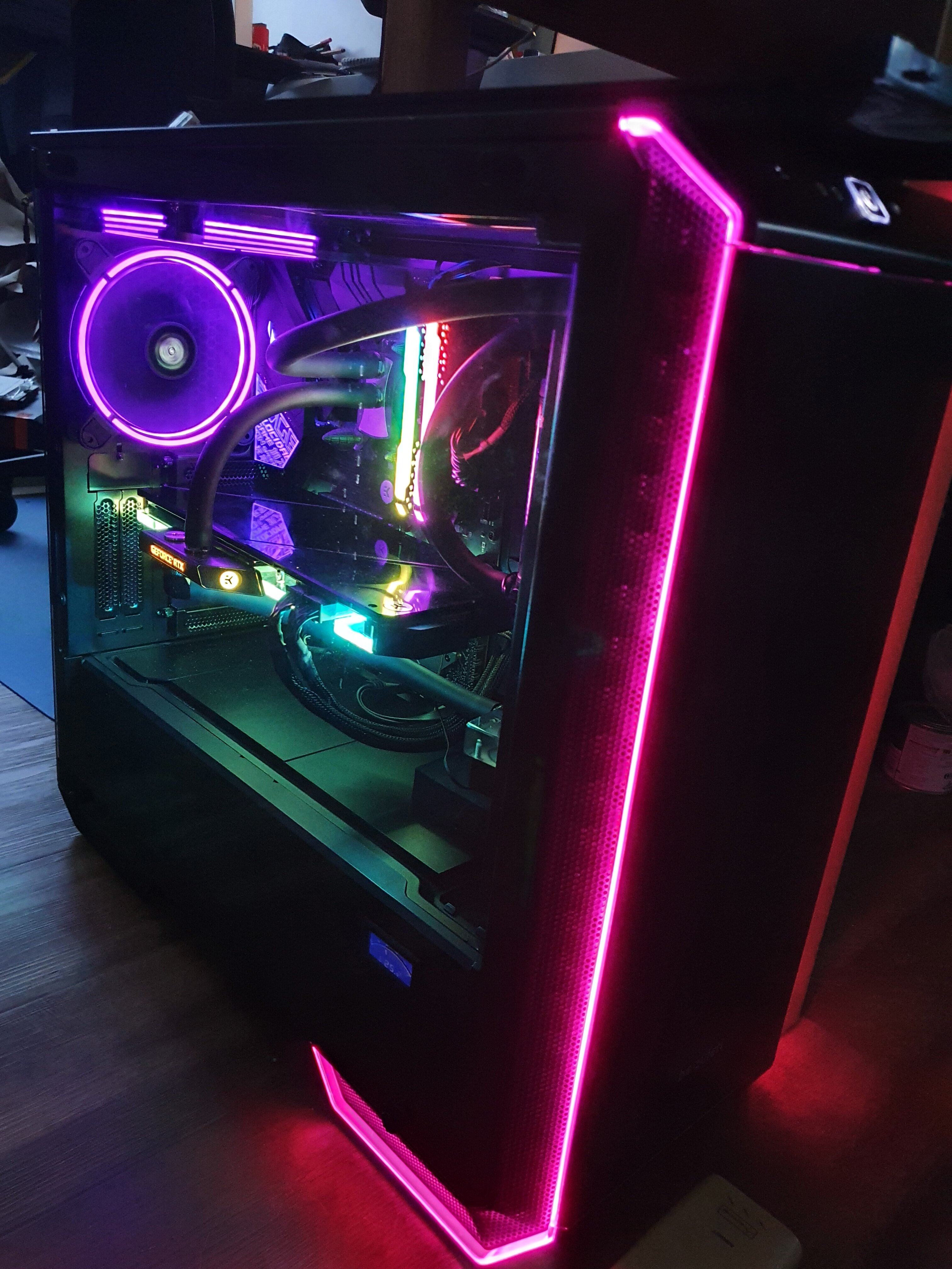

Dafür sieht der andere Rechner jetzt mit wassergekühlter noch schicker aus :)

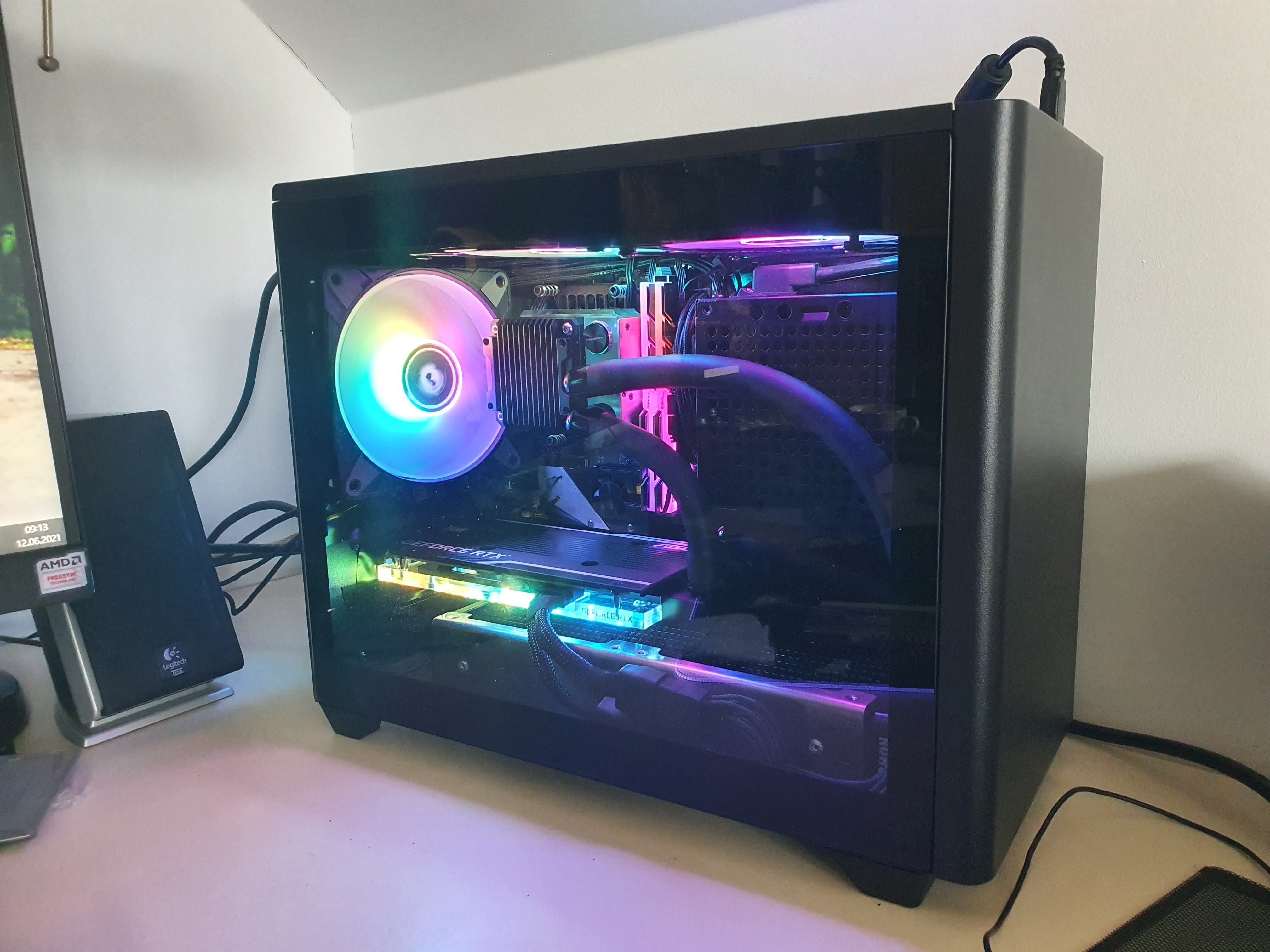

Habe jetzt durch einen coolen EKA-Deal eine Asus 3070 EK ergattert und diese mit dem Barrow-Block in mein NR200P verbaut. Der Radiator läuft passiv und es scheint recht gut zu funktionieren. Detaillierte Tests muss ich aber noch machen.

Das wird definitiv zu warm werden ...
100W sind für 120mm Radiator aktiv schon nur laut machbar, du hast da jetzt geschätzt >300W ...
ich würde auch eher nen dünneren Radiator mit slim Lüftern nehmen. Die Noctuas sind überraschend gut für 15mm Bauhöhe. Der Barrow Block ist aber schon echt schnieke.

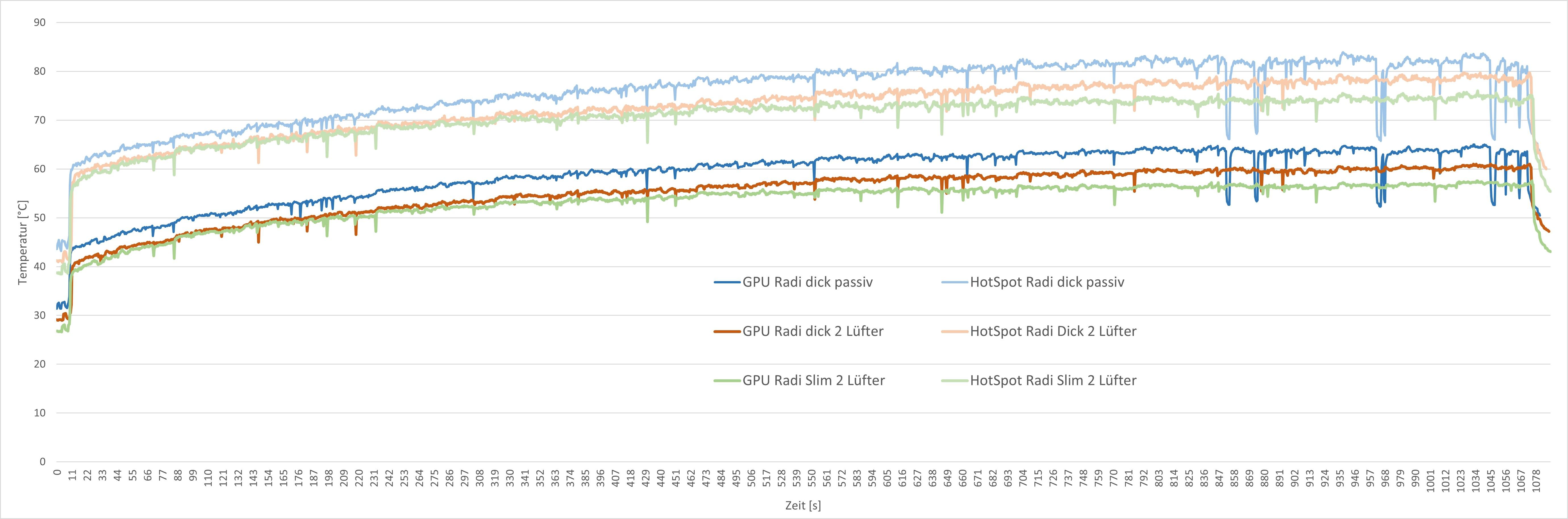

Habe jetzt folgende Kombinationen gestestet:
1.: 45er Radiator, passiv betrieben
2.: 45 Radiator, unterm Gehäuse 2 Slim-Lüfter angebracht
3.: Slim-Radiator 20mm, 2 Slim-Lüfter im Gehäuse oben auf dem Radiator saugend angebracht.
Also Testprozedere habe ich den Heaven-Benchmark für genau 20 Minuten laufen lassen und die GPU, sowie HotSpot-Temperatur mitgeschrieben. Zur besseren Vergleichbarkeit habe ich die Zimmertemperatur am Ende des Tests dokumentiert und die Werte auf 20°C Zimmertemperatur normiert.
Dabei kam folgendes heraus:
Erstaunlicherweise ist der Slim-Radiator mit Abstand am besten, obwohl er deutlich kleiner ist. Temperaturunterschied zum passiven dicken Radiator liegt bei ca. 7°C. Ich denke, damit kann ich soweit zufrieden sein :)

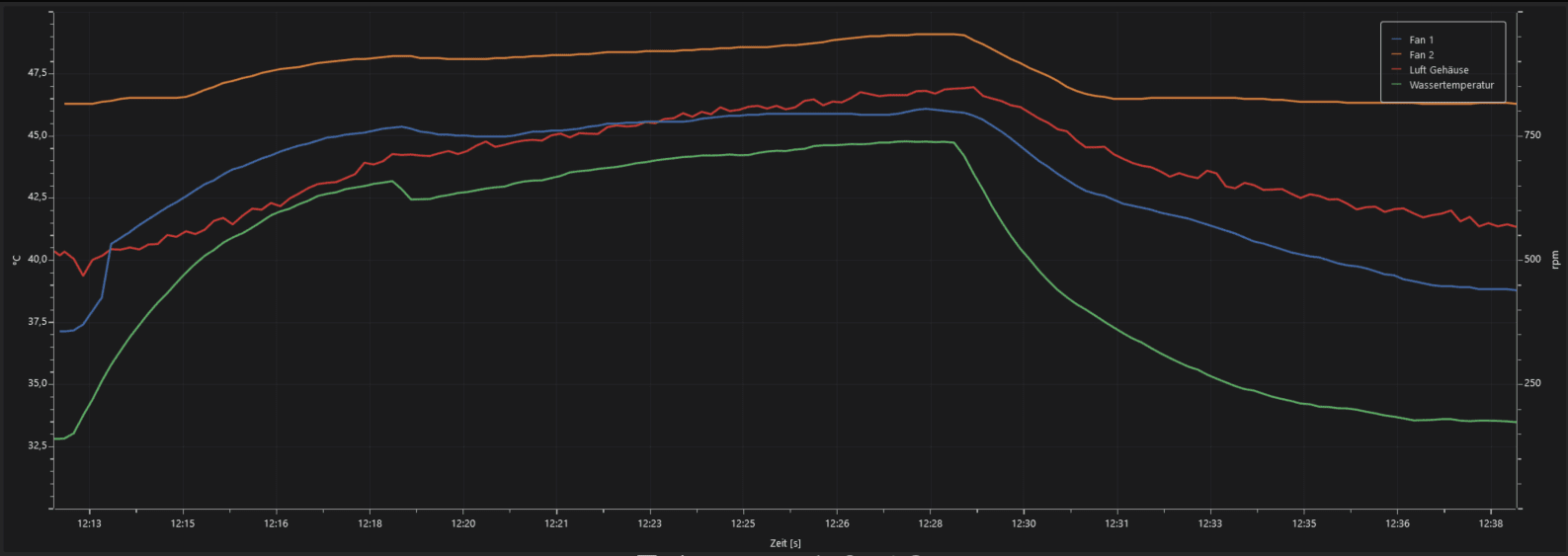

Habe mir jetzt einen Aquacomputer Quadro mit Flüssigkeitssensor gekauft. Mit entsprechender Lüfterkurve sieht das ganze nach ca. 20 Minuten Heaven so aus:
Gestern Abend habe ich mal 2h gezockt, bei ca. 24°C Raumtemperatur. Da hat sich die Wassertemperatur bei 49°C eingependelt. Die Lüfter liefen dabei mit ca. 1200RPM. Flüsterleise ist das dann nicht mehr, aber es stört mich beim Zocken auch nicht wirklich, da immer der Ton an ist.
