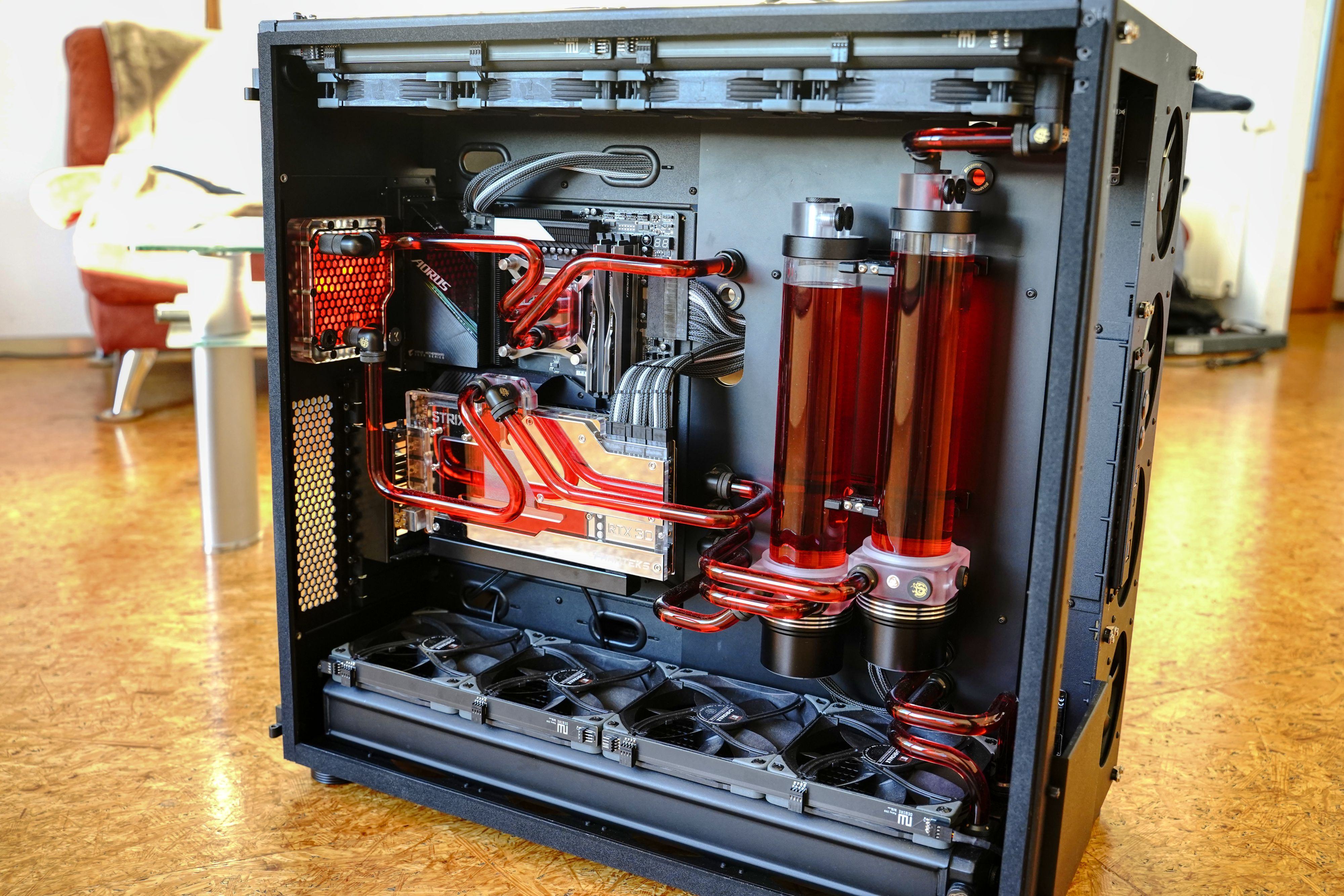

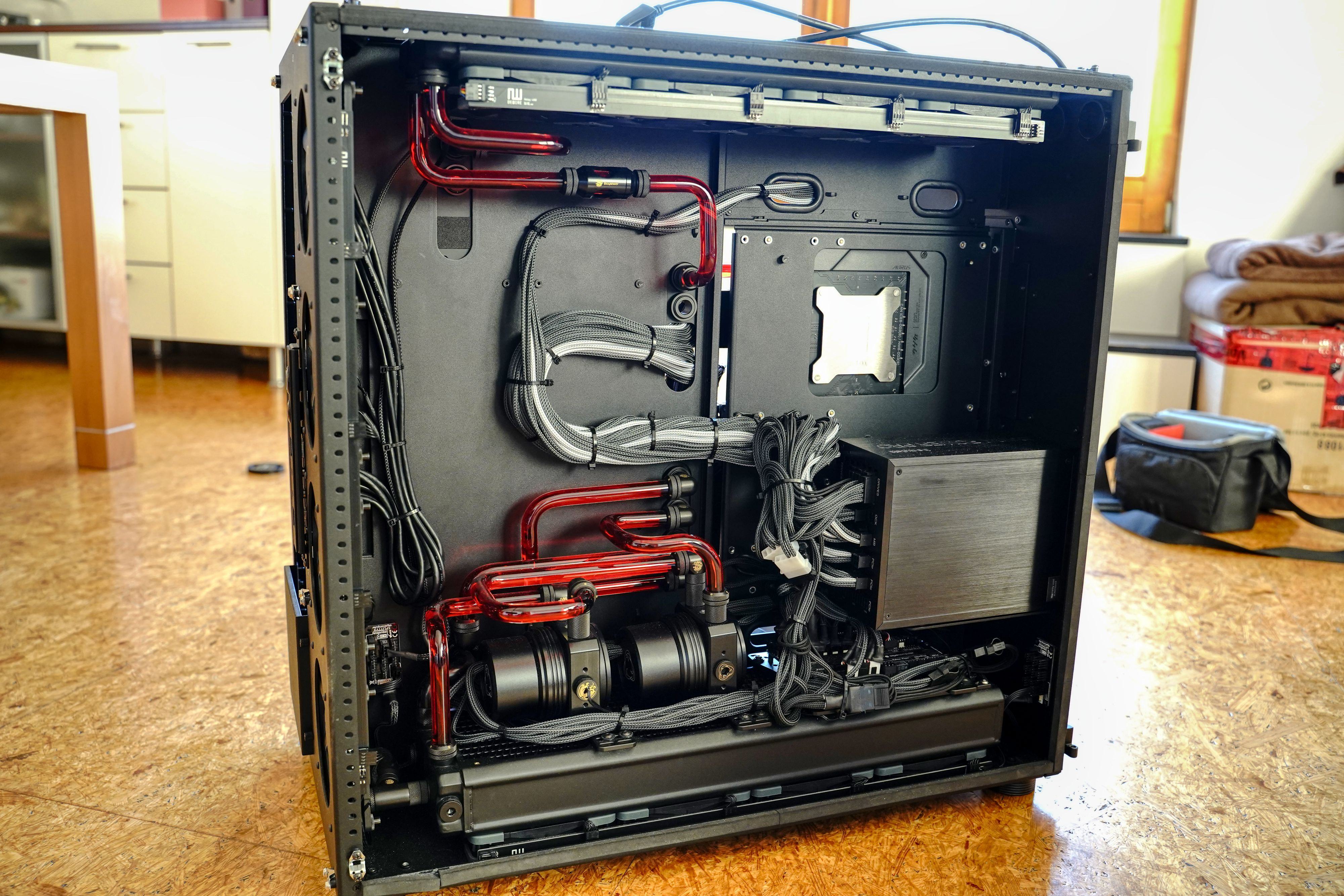

So habe so einiges an Zeit in mein neues Caselabs TH10A investiert, das ich im September 2020 zu einem unglaublichen Preis erstanden habe. Eines der wichtigsten Dinge war mir das ich keine Löcher in das Gehäuse bohre, somit habe ich etliche Adapterplatten machen müssen, vielleicht erkennt wer wo sich diese verstecken :d.

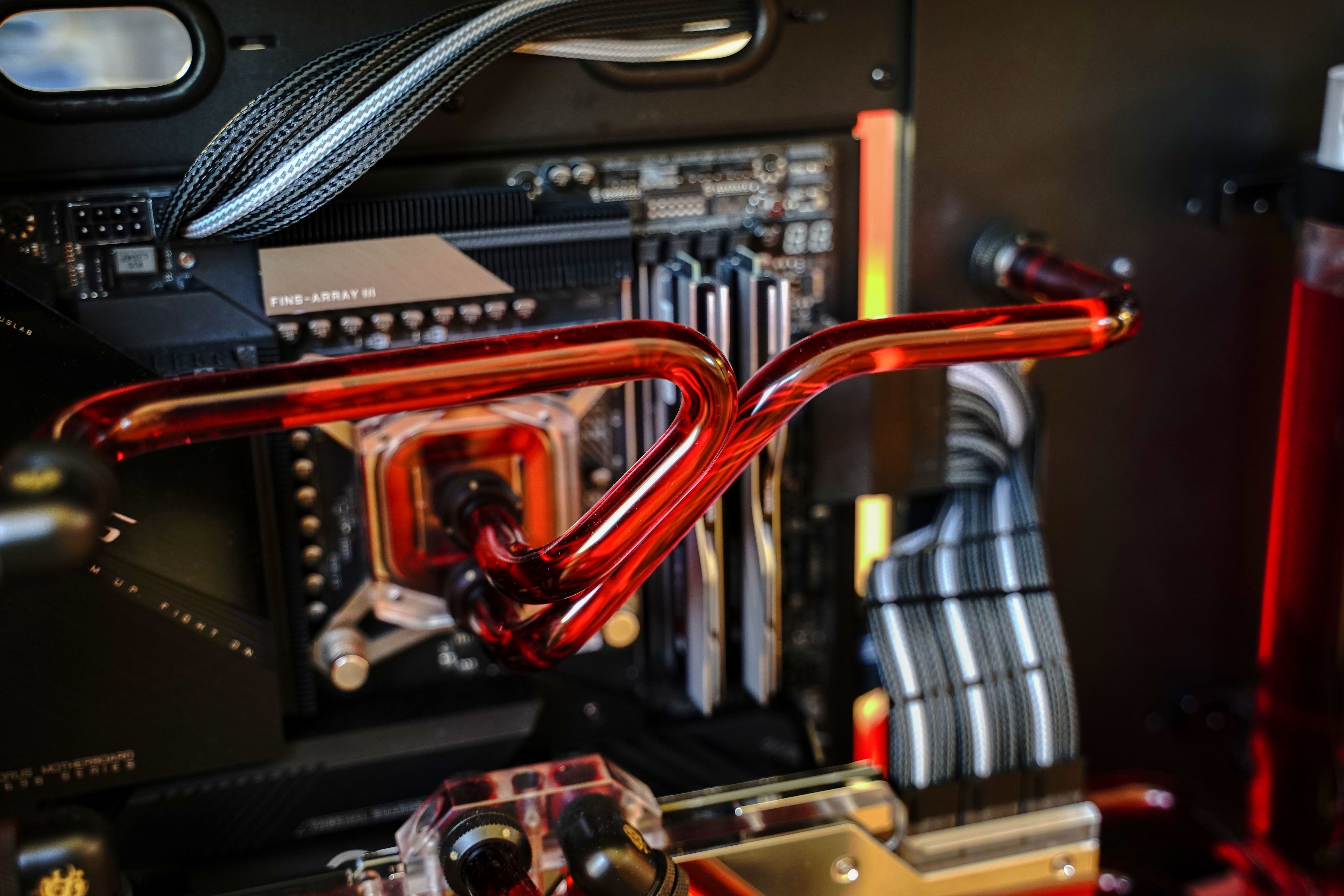

Da ich mit meinem momentanen Stand halbwegs zufrieden bin, möchte ich es euch gerne präsentieren. Bei den Tubes muss ich ein paar noch einmal neu machen, das sie nicht gerade sind. Das fällt einem leider erst auf, wenn das gesamte System wieder läuft :cautious: Generell habe ich mir den Kopf wegen den Tubes zerbrochen, vielleicht kennt es wer? Ich sitze da oft Stunden davor bis mir eine Idee einfällt wie der Verlauf der Tube gut aussehen würde.
Naja hier die Fotos:

Was ist denn das für ein ansehnlicher Riser?
Jetzt erst gesehen. Das sind 4x480mm?
Meinst du den vertikalen Grafikkartenhalter ?

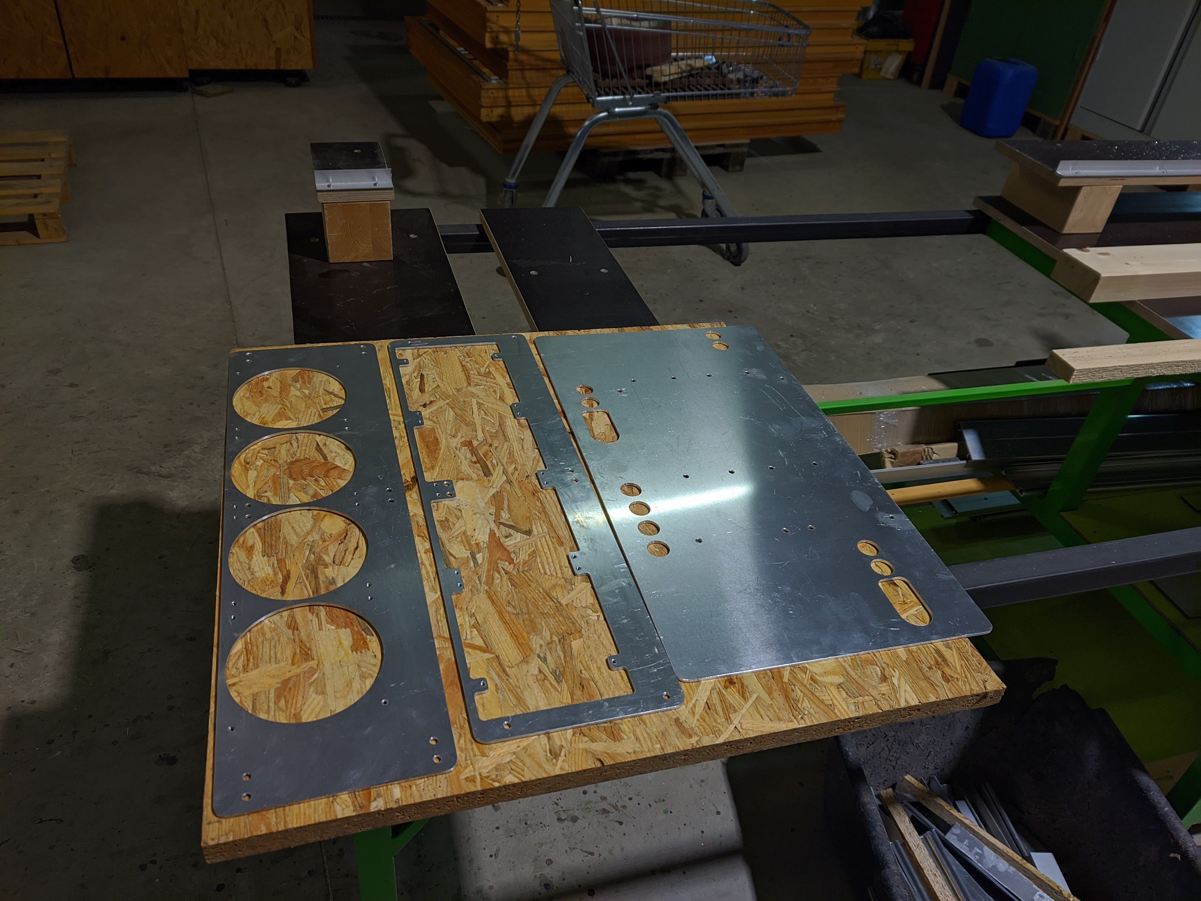

Es sind zwei 560er in der Hauptkammer und zwei 480er in der hinteren Kammer. Original würden nur 4*480er passen wie du das schon geschrieben hast. Für die 560er habe ich mir Adapterplatten gemacht.
Respekt vor den Biegekünsten! Sieht verdammt gut aus und war sicher nicht so easy :hail:
Vielen Dank, ich fühle mich geehrt. Ja da sind schon einige Rohre drauf gegangen, ich will garnicht wissen wie viel Geld ich schon bei den Rohren liegen gelassen habe.
Eben jenen.
Ist ja noch nicht speziell genug das Case:d

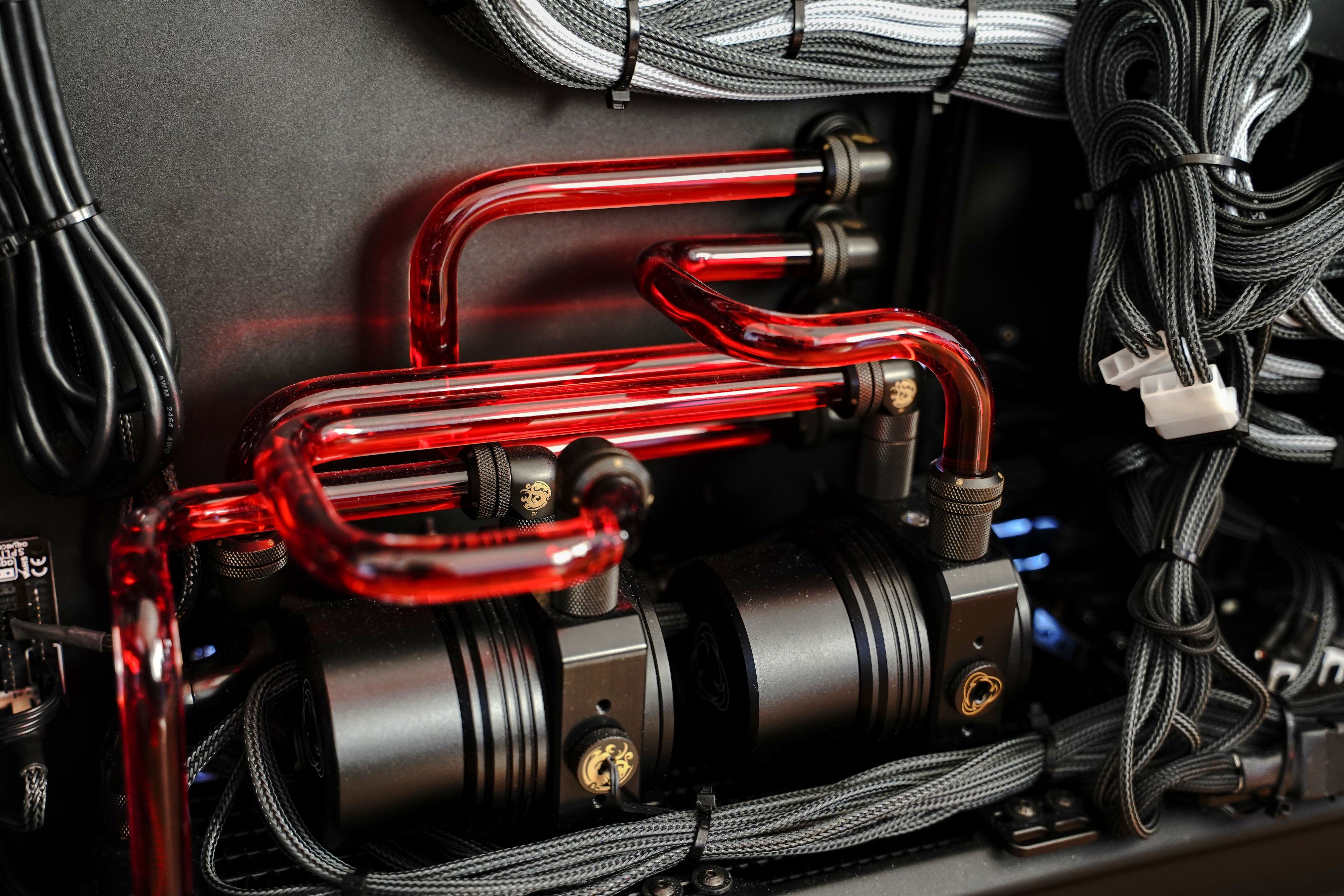

Richtig gute Arbeit. Sind das wirklich 4! D5 Pumpen? Was hast du denn damit für einen Durchfluss? 😅
Wie ist denn die Wassertemperatur?
Danke dir, jop sind 4 D5 ;)
Durchfluss waren damals als ich den Durchflusssenor noch verbaut hatte bei 100% so bei 280 L/h. Du musst rechnen das die zwei Hardwarelabs GTS Radis recht restriktiv sind.
Wassertemperatur was ich max mal im Hochsommer gemessen hatte war 36-37 Grad beim Zocken (Zimmertemperatur über 30 Grad).

Aiaiai... Hut ab! Sieht verdammt gut aus und auch das du keinen Aufwand im nicht sichtbaren Bereich gescheut hast und selbst dort Rohre verwendest. Tolles Projekt!
Danke für das Lob. Ja wenn Rohre dann überall, zumindest sieht es dann einheitlicher aus. Das mit den Kabeln sieht halt noch etwas bescheiden aus, mal schauen was ich da noch machen kann.
Sieht echt sehr Schick aus ! Respekt vor den Biegungen !
Was mir aber am besten gefällt, endlich mal noch einer mit Singularity-AGB´s, nachdem hier beinahe nur Ultitube´s oder Distroplates zu sehen sind (y)
Ok, da hätte ich echt mehr erwartet mit 4 D5, hab selber 2 und komm bei mir je nach Temperatur auf bis zu ~ 235L/H, aber du hast auch gefühlt doppelt soviel Radifläche wie bei mir mit 3x360...

Das ist ja immer so eine Sache, bei mir ergibt sich das immer on-the-fly, da kommt man dann während dem einpassen der Rohre drauf wie man es noch anders machen könnte. Am Ende wird's nie so wie man es sich vorgestellt hat, muss aber nicht schlecht sein. ;)
Wobei du mit deinem Klotz ja schön viel Spielraum hast. In meinem Case ist's mit Schlauch schon ziemlich beengt. (^^)
Ich werd für's nächste aber mal mit Kupfer spielen, wenn das in die Hose geht statte ich dir einen Besuch ab. :d

Danke dir. Ja die Singularity sind mit den D5 Aufsatz so die hübschesten AGBs meiner Meinung, haben nur leider kein echtes Glas.
Man muss halt sagen das jede weitere D5 prozentual immer weniger bringt.
Hier hatte ich mal nur die GPU mit den beiden 60mm Hardwarelabs Multiport Radis an zwei Pumpen hängen und hatte 390l/h.

Ja was die Pumpen angeht ist Sinusspass hier weit vorne. Mein System wäre auch mit zwei gelaufen, jedoch deutlich lauter mit dem Durchfluss und der ist jetzt schon nicht hoch.
