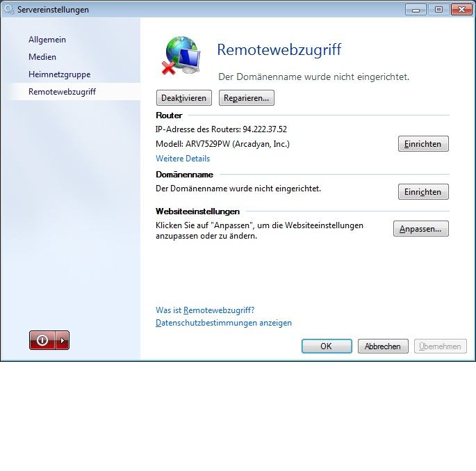

Jetzt habe ich das Problem das der Online Zugriff mal wieder nicht funktioniert! Könnte echt langsam durchdrehen mit dem whs. Ist das ein bekanntes Bug von MS? Habe es mit und ohne UPNP probiert. Habe den Domainname nicht im whs eingerichtet da es hier kein dyndns gibt.
