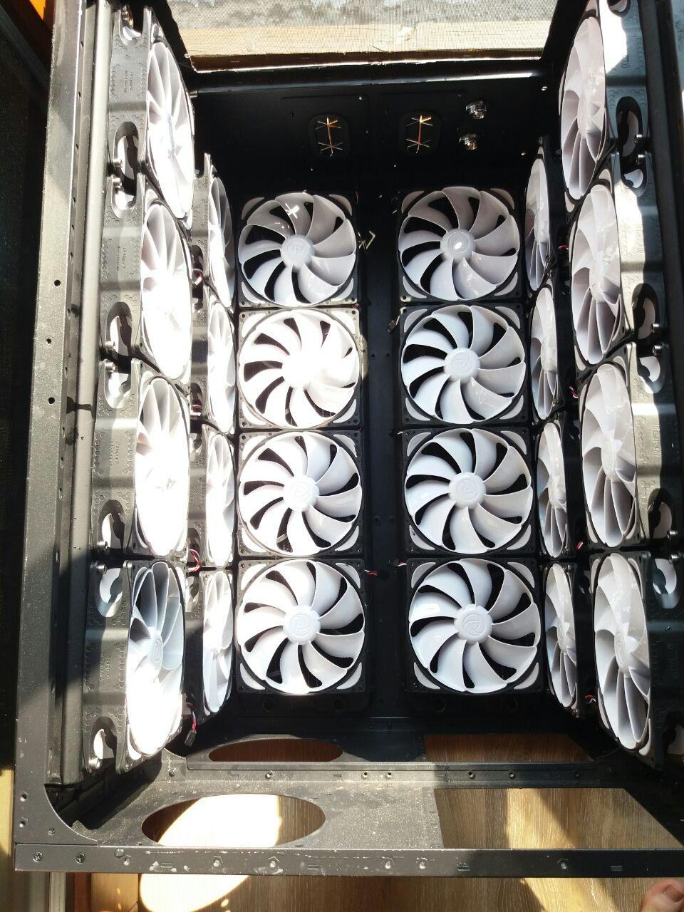

Rechts siehst du ein Thermaltake Core W200. Das habe ich im Laufe letzten Jahres mit zwei P200 erweitert und damit eine ziemlich große interne Wakü gehabt. Irgendwann kommt man intern aber nicht mehr weiter und das Zerlegen für jeden Umbau dauerte einfach zu lange, ebenso das Zusammensetzen. Der ganze Spaß musste modularer werden, also habe ich das W200 von den P200 getrennt und als Gehäuse für mein Linuxsystem mit einem 560er und ein noch zu bauendes Serversystem (dafür der 3. Agb, wenn schon denn schon) sowie als Agb und Pumpenbasis für das System im O11 genommen.
Die P200er habe ich zusammengeschraubt, aufrecht hingestellt und 6 560er (es würden 8 passen, aber irgendwo muss auch noch Luft rein und ich habe nicht mehr 560er) verbaut, der Rest des Kreislaufs ist im O11 XL. Getrennt werden die "Module" durch Ek QDC.

Mit der Radiatorfläche nicht zu sparsam sein. Wobei zwei 2080ti mit ohne Powerlimit (XOC Bios mit 1000W PL) schon ganz gut heizen können, unter Furmark sind ~550W/Karte drin. Dazu dann noch der Threadripper....
Ich habe leider vergessen, Temperatursensoren einzubauen, sonst könnte ich sogar Wassertemperaturen nennen. Aber die Grafikkarten lasse ich keine 550W mehr sehen, bei 450 ist Ende.
Dennoch, gegen 1,5kW sind 6 560er gar nicht so viel, das macht 62W/140er, da ist man mit einem Mora 420 und 450W Abwärme besser aufgestellt.
