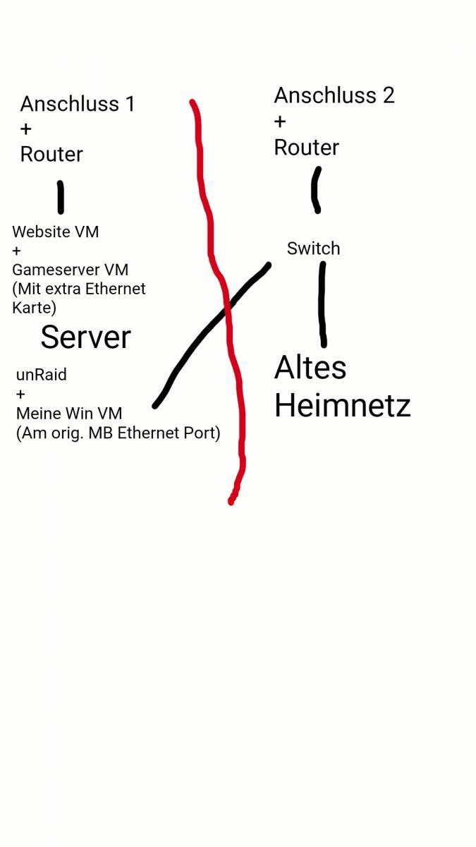

Das würde dann so aussehen wenn es so funktionieren kann.

Kann mir keiner eine Einschätzung geben wie risikobehaftet das ganze ist?
Mir geht es ja auch nicht wirklich um die Sicherheit meines game/websiteservers viel mehr um die von meinem restlichen Netzwerk, wie viel unsicherer oder sicherer ist das als eine zweite Ip mit eigener Netzwerkkarte für die VMs?
Weil so (wie in meiner Zeichnung) sollte es ja eig. unmöglich sein auf den Rest des Netzwerks und sogar auf den Server mit den persönlichen Dateien zugreifen zu können, oder?

Und es ist also nicht unbedingt sicherer eine zweite IP zu benutzen mit dem beschriebenen Aufbau bei dem die VMs keinen dir. Zugriff (nur über den Host) auf mein priv. Netzwerk haben.
Und kann man eigentlich wenn man die Kontrolle über eine VM erlangt auch iwie dem Host schaden, das ist nicht so einfach möglich, weil viele Leute benutzen ja VMs um potenziell schädliche Software etc. auszutesten, oder?
