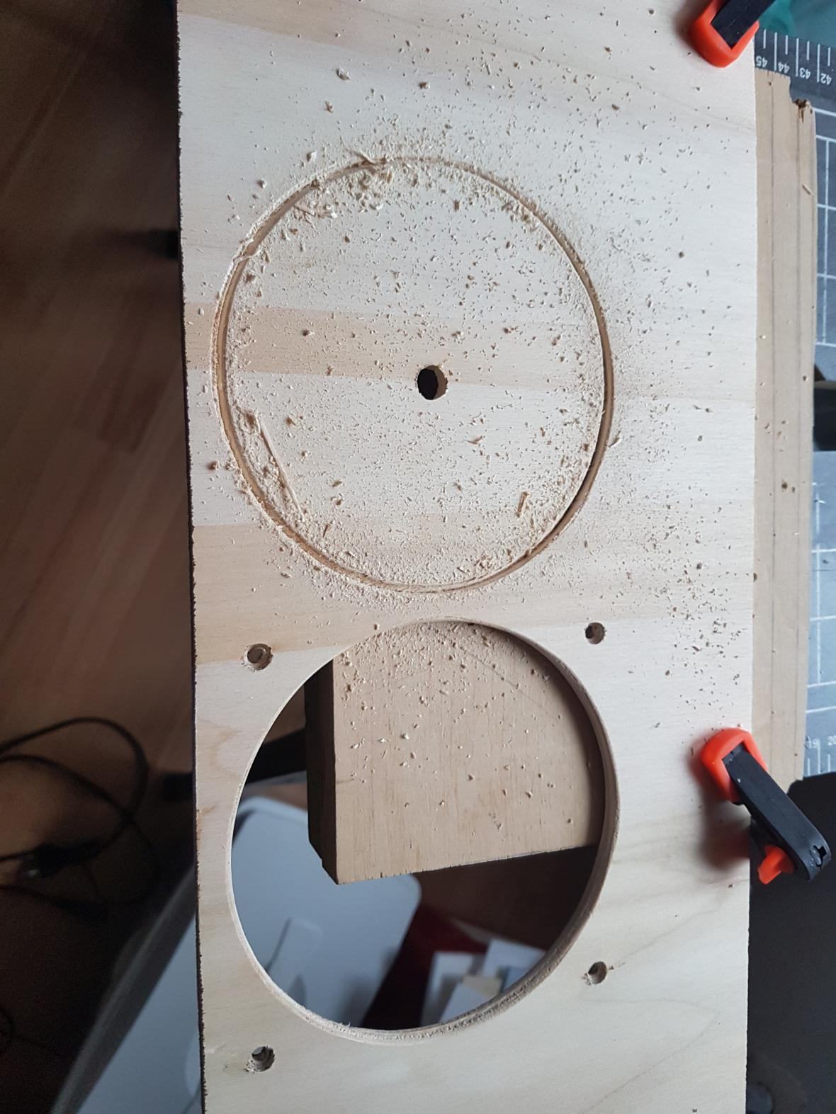

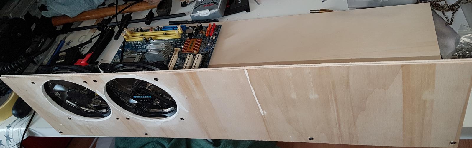

Die ersten Arbeiten die zum Grundgerüst hinführen und dennoch wenig aussagen.
Lüfterlöcher aussägen mit nem "Kreisschneidetool" - naja, so ganz zufrieden war ich mit dem Ergebnis nicht.
Diverse Makel habe ich danach ein bisschen verspachtelt und grob geschliffen.

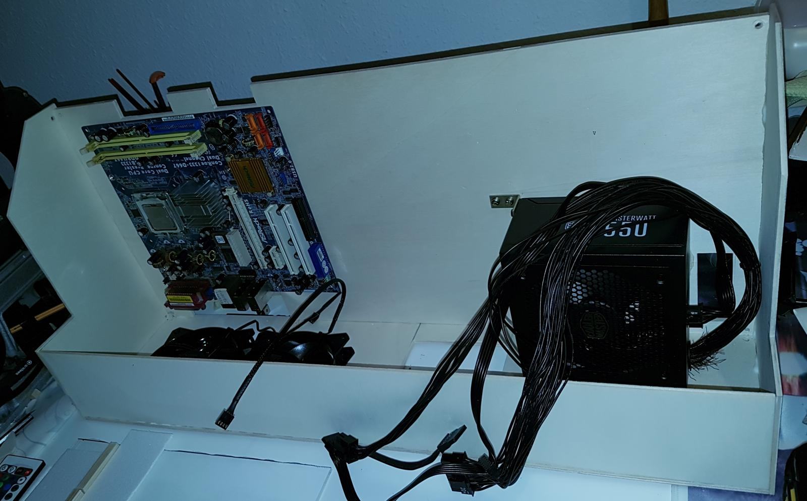

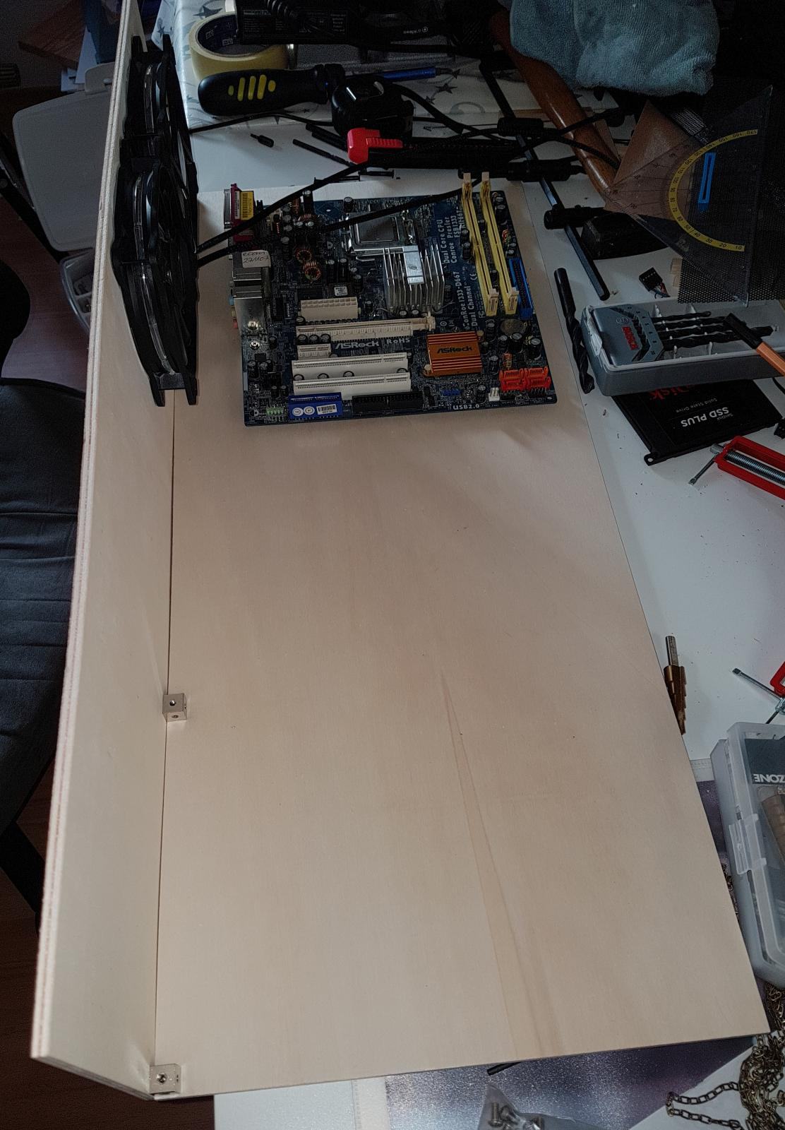

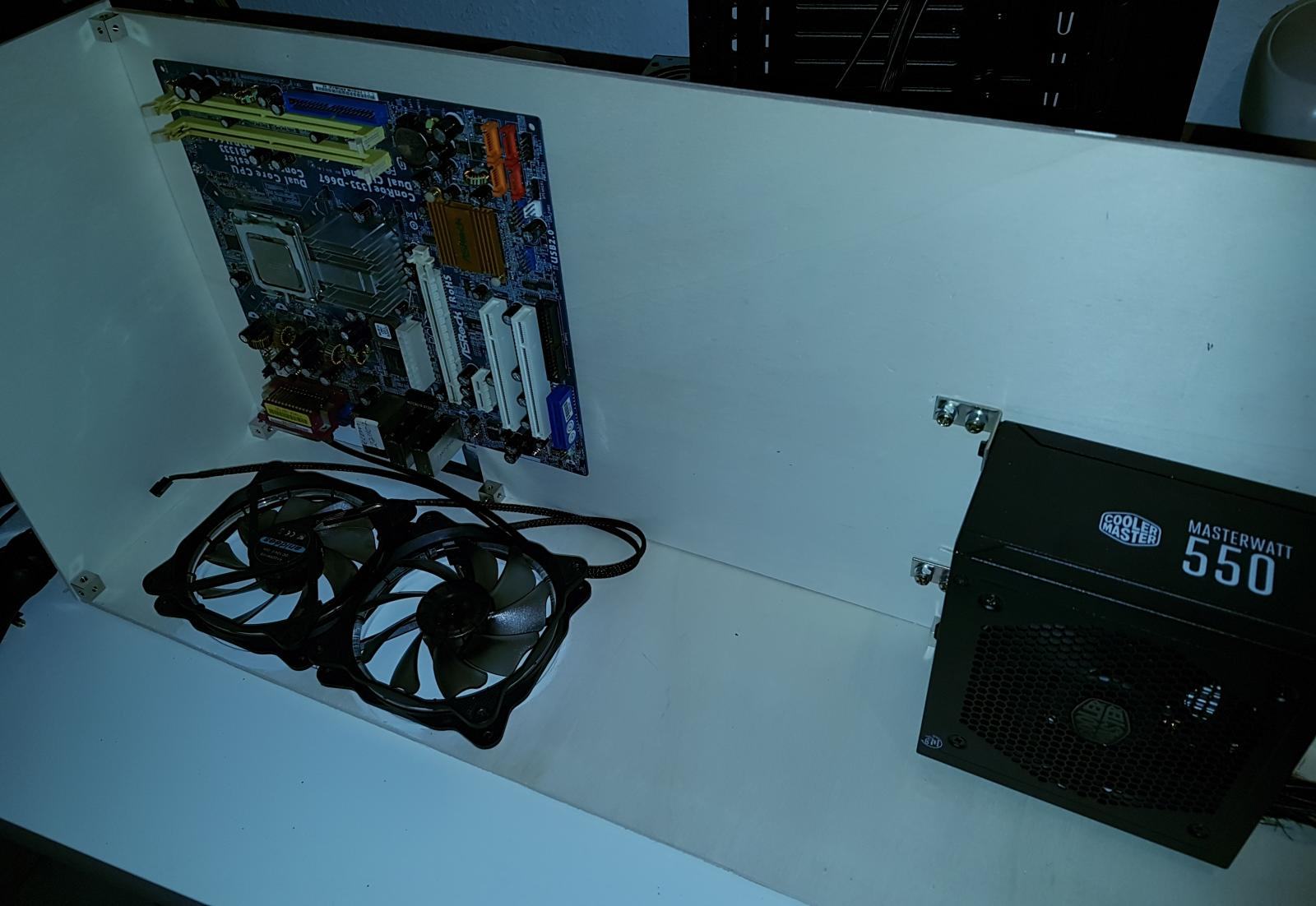

Grundplatte hat erstmal ein mATX Layout bekommen.
Testweise Lüfter installiert und die Platten mit Gewindewürfeln verbunden.
Ebenso darf auch das Netzteil schonmal Probesitzen.

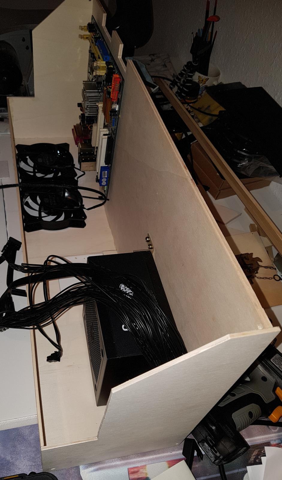

Provisorische Würfelgewinde durften weichen, das Grundgerüst bekam etwas Gestalt und wurde dann zusammengeleimt.

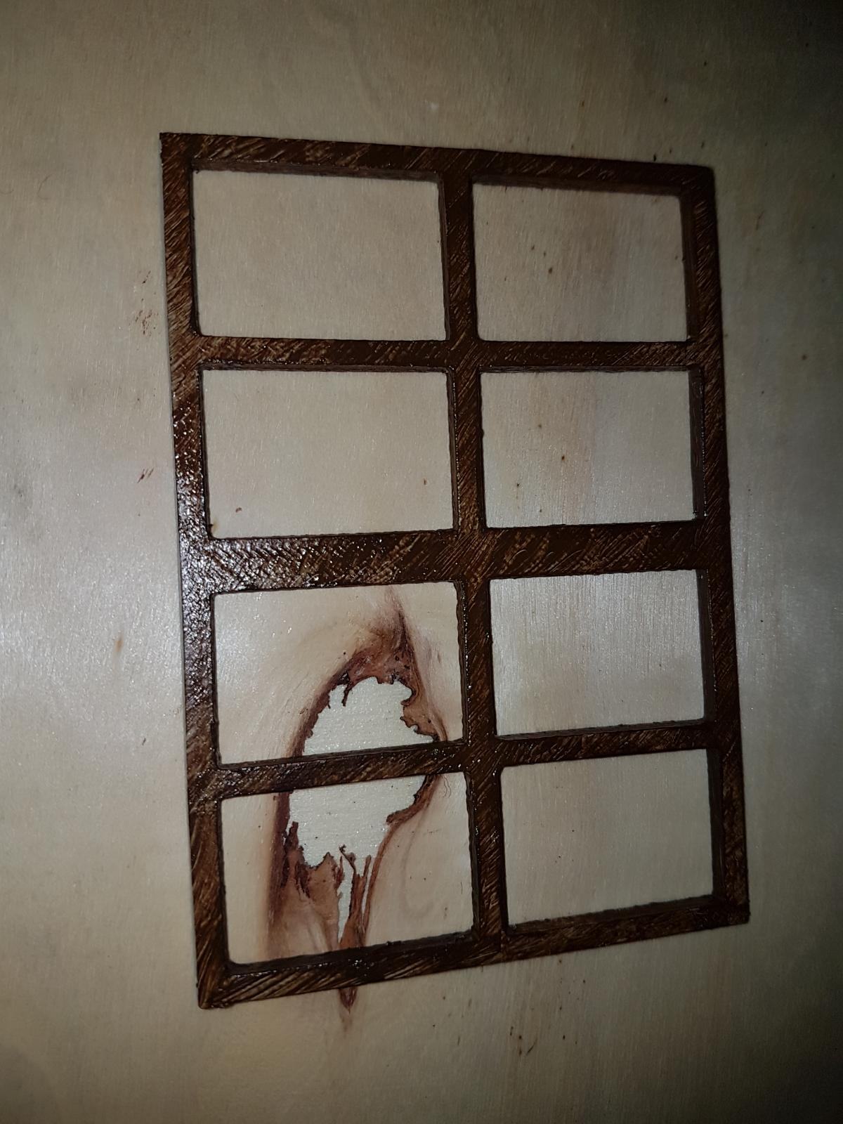

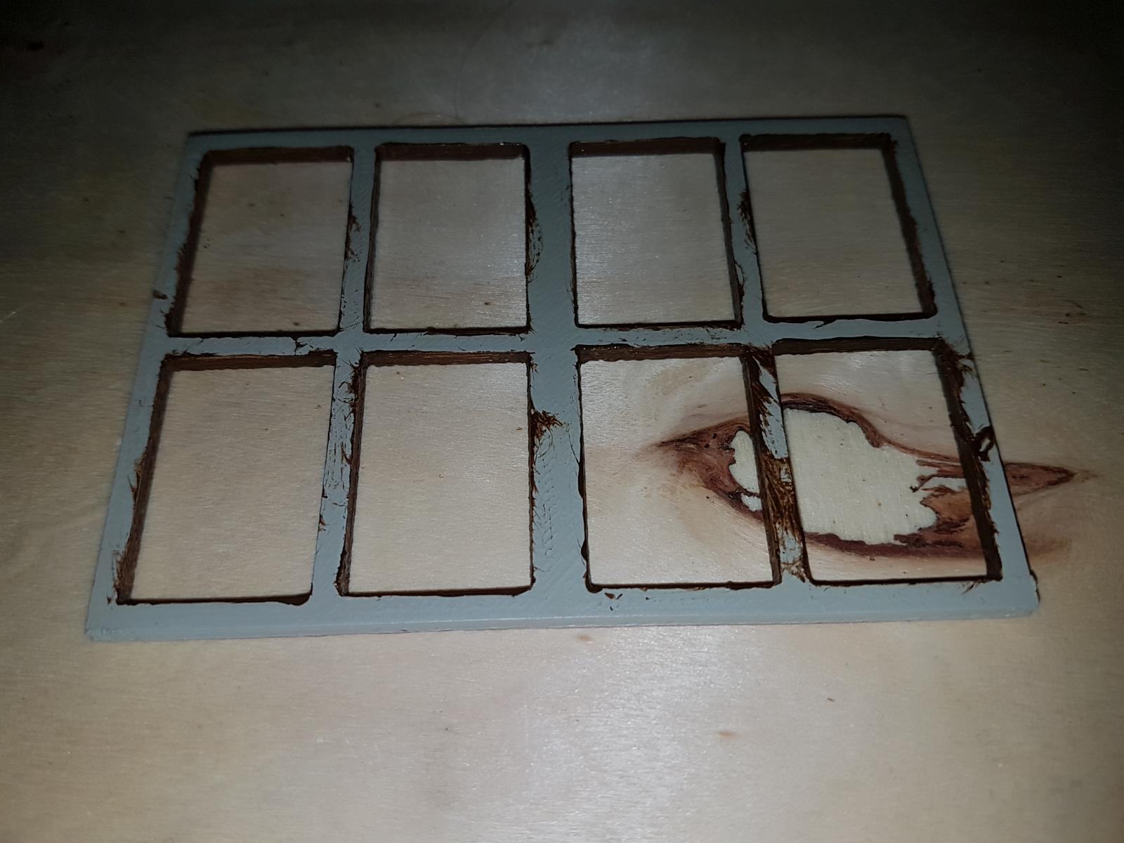

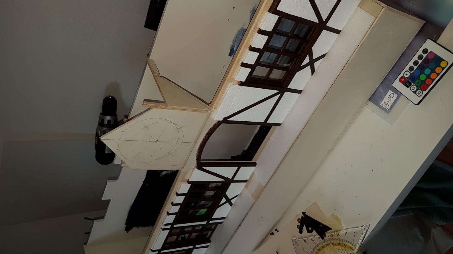

Innenraum schwarz angemalt.

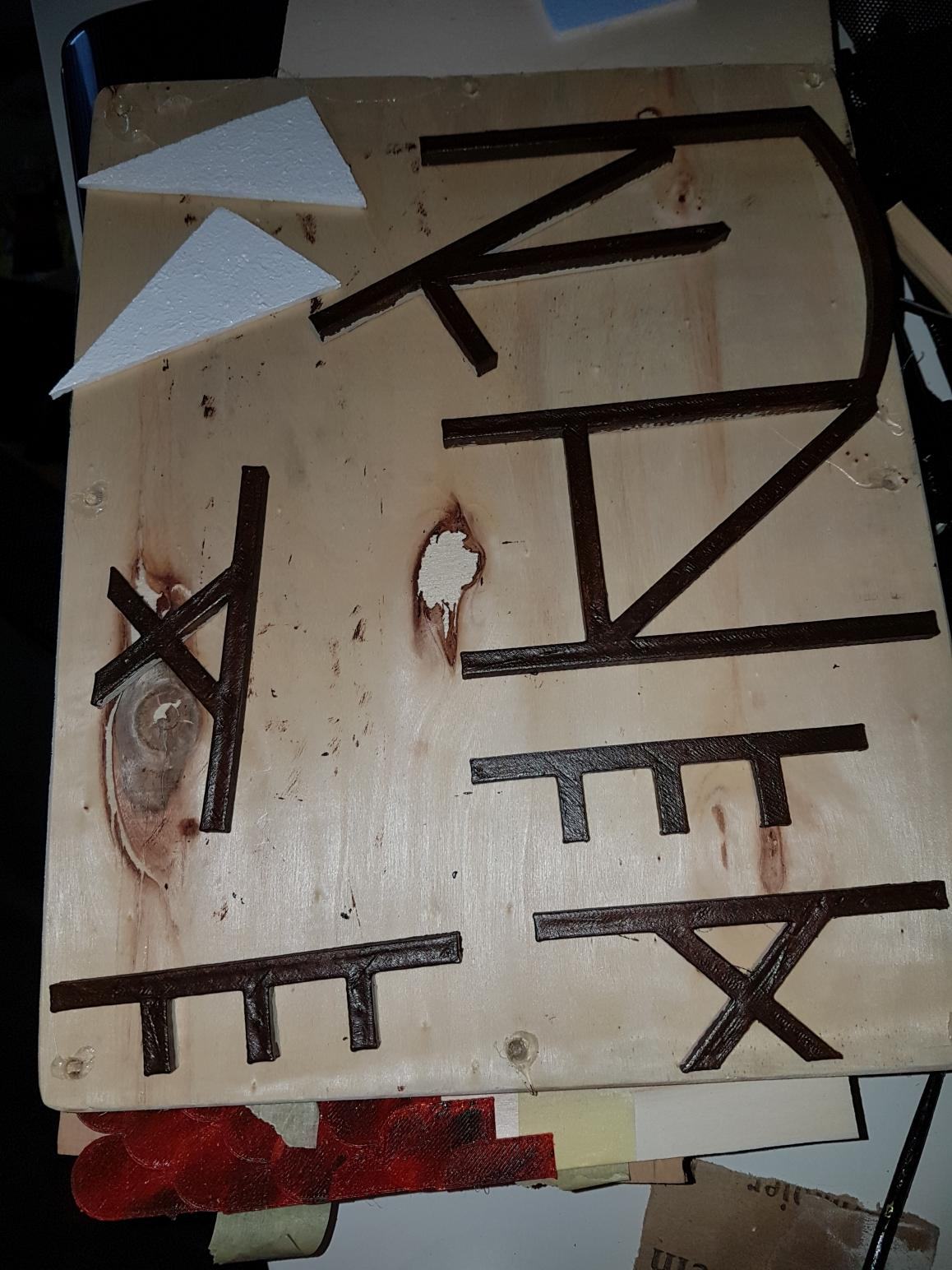

Eine Front mit 3D gedruckten (mit 2mm Plexi hinterlegt) Fenstern versehen.
Ein Test-Dach mit provisorischen Ziegeln aus dem 3D Drucker aufgesetzt.
Da weiß ich noch nicht, ob ich diese weiterhin aus dem 3D Drucker verwende, oder richtige Dachziegel aus dem Modellbau organisiere.

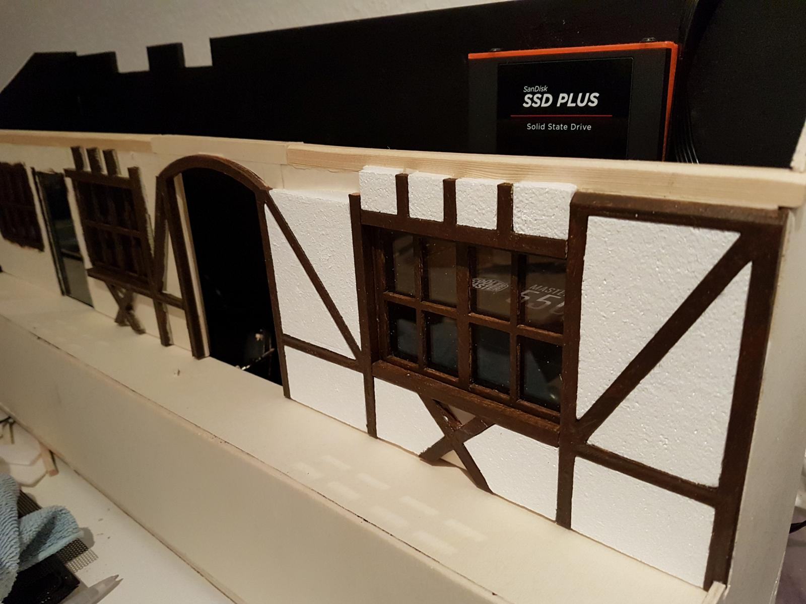

Rahmen und Streben leicht gefillt, kaum geschliffen und dann mit Acrylfarbe bemalt.
Zwischenräume mit weiß bemaltem Styropor aufgefüllt.

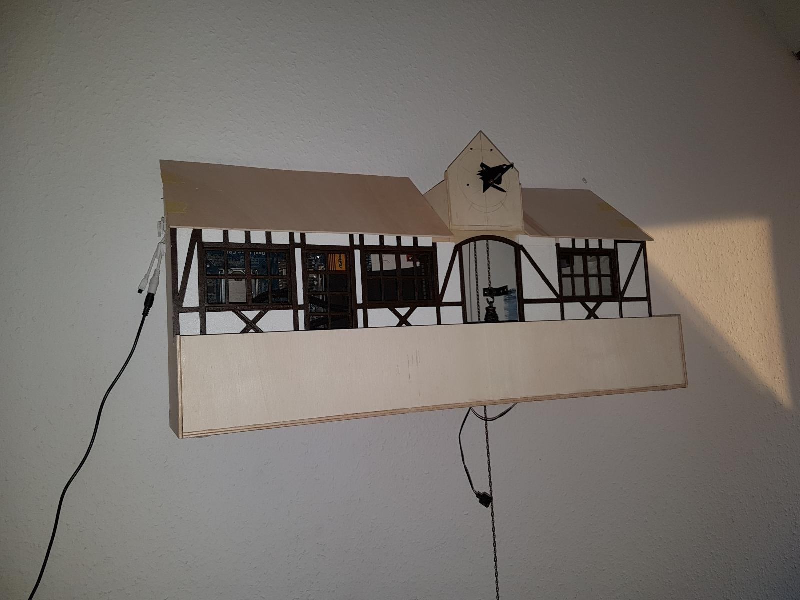

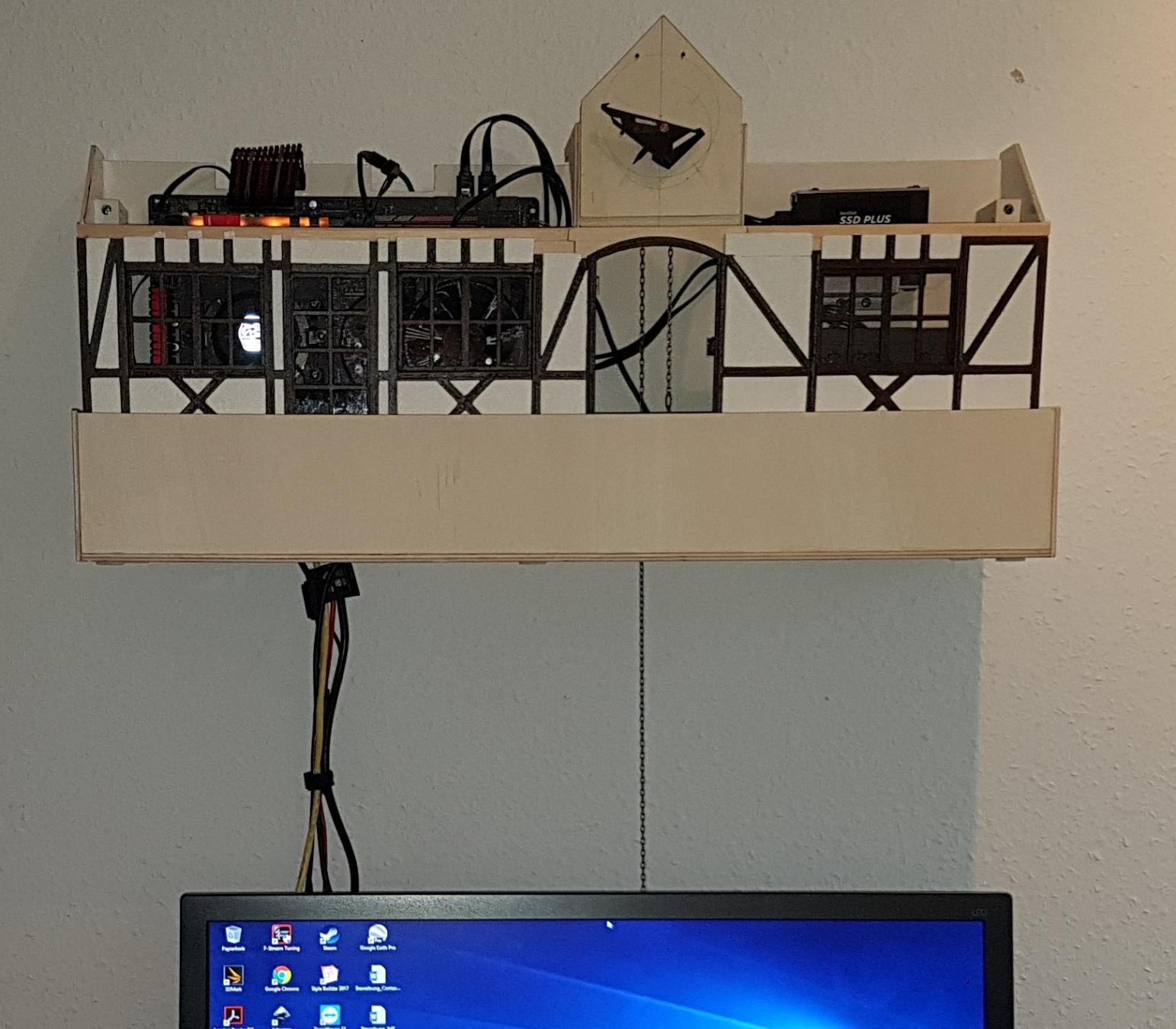

Für die Uhr gibts ein kleines Türmchen.
Das Ganze kam dann schonmal testweise an die Wand.

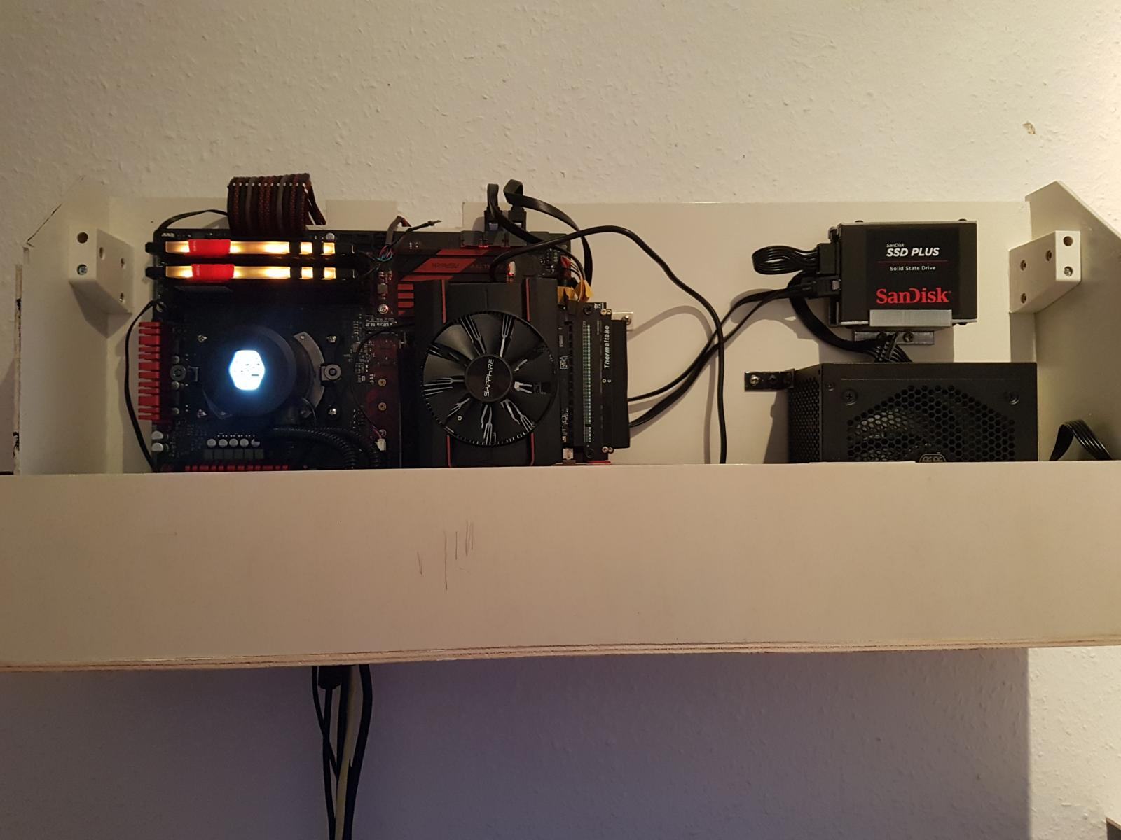

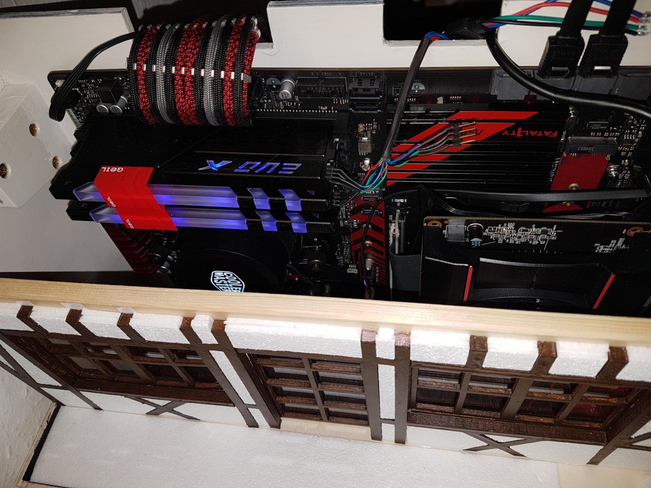

Da ich nicht zu sehr beschränkt sein wollte (low-profile passt natürlich von der Breite her ohne Umstände) musste eine GPU-Halterung her.
Nun konnte funktionierende Hardware eingebaut werden und das Gehäuse kam wieder an die Wand.

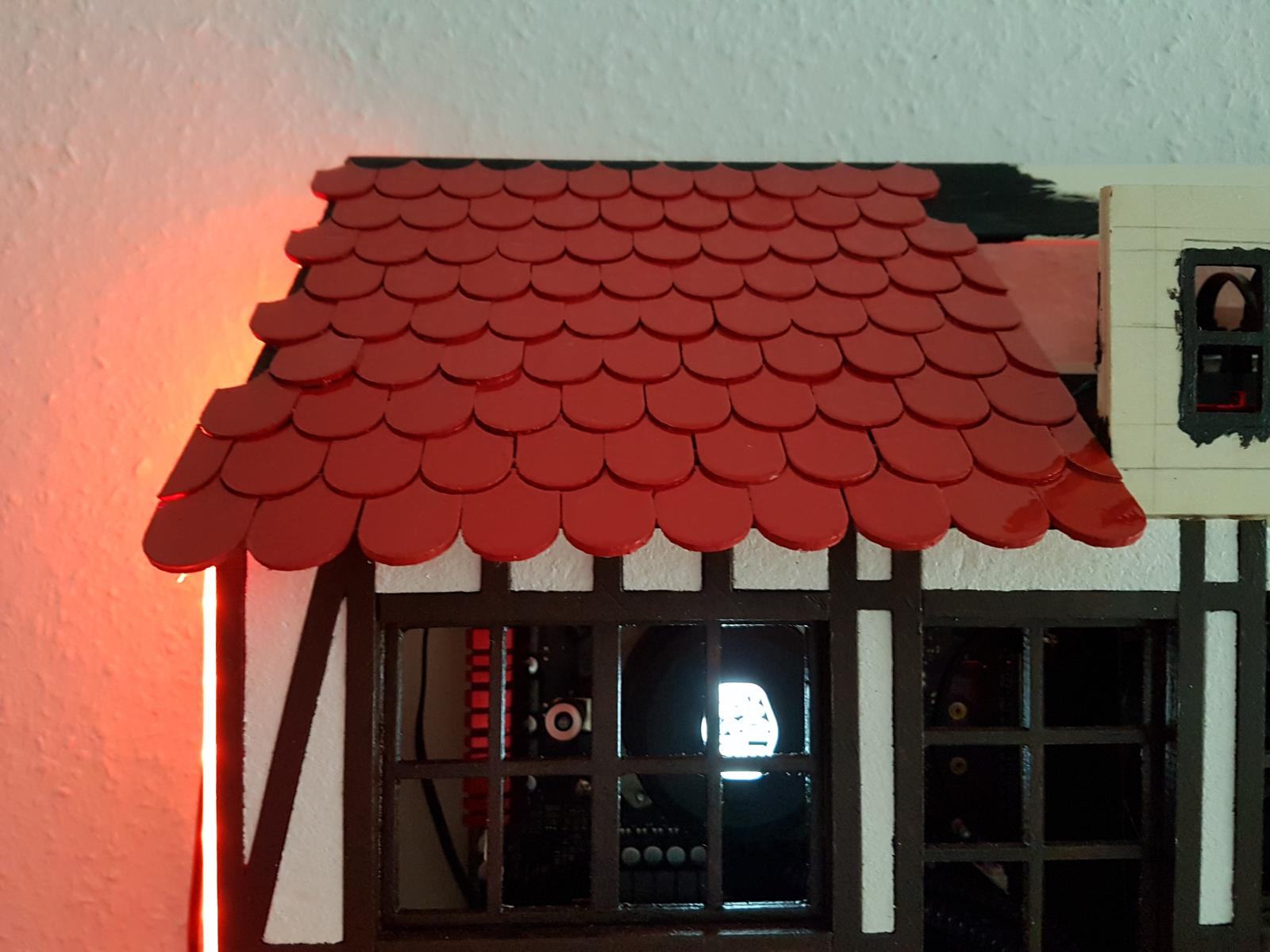

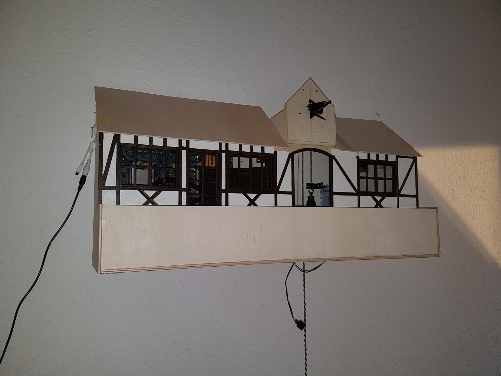

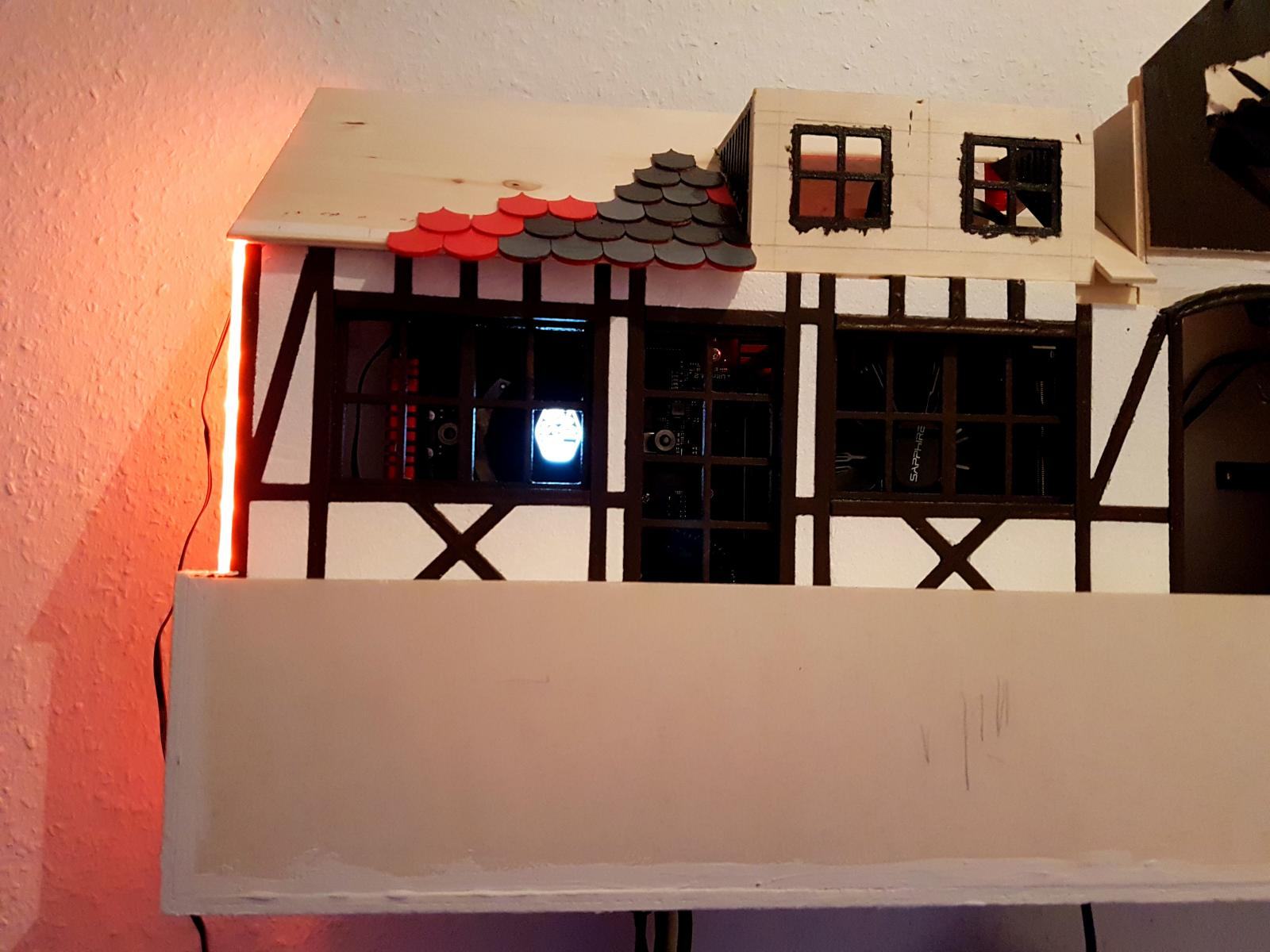

Die Front wieder drauf und mal ein provisorisches Dach aufsetzen.
Damit später auch noch etwas längere Grafikkarten in das Gehäuse passen, habe ich neben dem Turm der Uhr auch noch eine Gaube aufs Dach gesetzt.
Ebenso sieht man hier schon die missbrauchten RGB Partition-Plates von CM, die ich als seitlichen Leucht-Gimmik-Effekt verwenden werde.
Und natürlich auch die 5. oder 6. Version von Dachziegel-Tests.
Da ich mit dieser Dachziegelversion recht zufrieden war, wurde das Dach teilweise gedeckt.

Gefällt mir gut, wie hast du die Dachziegel so schön gleichmäßig hinbekommen? Hast du vor das Gesamtwerk noch altern zu lassen? Wie verlegst du den Kabelbaum an der Wand?
Die Dachziegel sind gedruckt, etwas gefillert und lackiert. Dann einzeln aufs Dach geklebt - hab ne Weile gebraucht bis ich passende entworfen hatte. Allerdings sieht man, wenn man ganz nah dran geht und sie sich anschaut, dass sie eben gedruckt sind.
Ich wüsste nicht, wie ich das Ding altern lassen könnte. Das wäre auch erst eine Entscheidung die ich, falls ich wüsste wie, erst treffen würde wenn es soweit fertig ist.
Die hässlichen Kabel... ;)
Normal hat das Uhrwerk eine Fallhöhe von ca. 1,80m - Sollte es möglich sein, dieses mit dem Arduino "aufziehen" zu lassen, wäre es natürlich möglich das Ganze so zu gestalten, dass keine Höhe notwendig wäre.
Ansonsten bleibt hier nur eine Art Kabelschacht, oder für das Projekt so viel wie möglich "wireless" zu gestalten, wobei das Stromkabel immer bleiben würde.
wannd aufschneiden und ne steckdose hochverlegen. wand wieder verputzen und fertig :d
