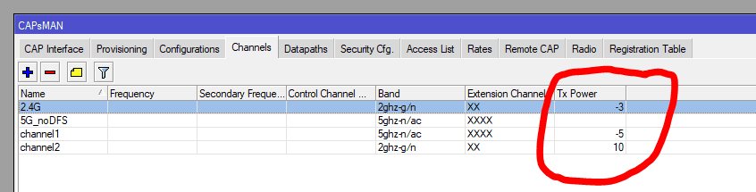

Hmmm...Okay, ehrmm...ich nutze die Einstellung im Capsman...entweder unter "channels" in der allgemeinen Provisionierung oder direkt am jeweiligen CAP-Interface...geht beim cap-AC, hap-ac3 und wap-ac(new).

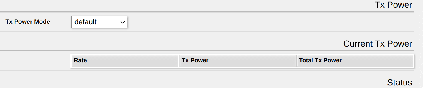

CAPsMAN hab ich noch nie verwendet. Im WebFig gibt es bei mir für den "tx-power-mode" drei Einstellmöglichkeiten ("default", "card-rates" und "all-rates-fixed") und nur Erstere und Letztere funktioniert.

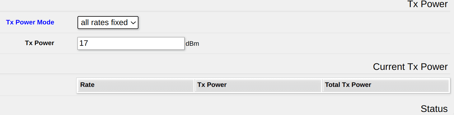

-3 kann ich nur eintragen, wenn ich vorher den Modus auf "all-rates-fixed" stelle, aber dann kann ich ja eigentlich gleich einen fixen Wert einstellen.
....hmmm....ist mir jetzt peinlich...im Capsman sieht es anders aus....TX-power-mode sollte aber eher default sein....TX.power/TX-power-rates müsste man dann anpassen...oder?
Wenn ich den "tx-power-mode" auf "default" stelle, dann verschwindet das Eingabefeld für die "tx-power":

Laut https://forum.mikrotik.com/viewtopic.php?t=170014, kann man wohl 'all-rates-fixed' nehmen:
The mode all-rates fixed, however misleading its name, never transmits with power higher than cablibrated for compliance. You should be using this mode to reduce the power.

- bei Direkt-Konfig des WiFi-Interfaces über tx-power-mode = "all-rates-fixed"
- bei Capsman über die Channel-Einstellung

...zumindest bei Capsman geht es klaglos mit den Delta-Werten, zb -3db..ob auch dann 3dbm weniger rauskommen oder eben etwas "in der Nähe" lasse ich mal dahingestellt...ohne ein Prüflabor könnte man das ja garnicht rausfinden...ich sehe nur, dass es "wirkt".
