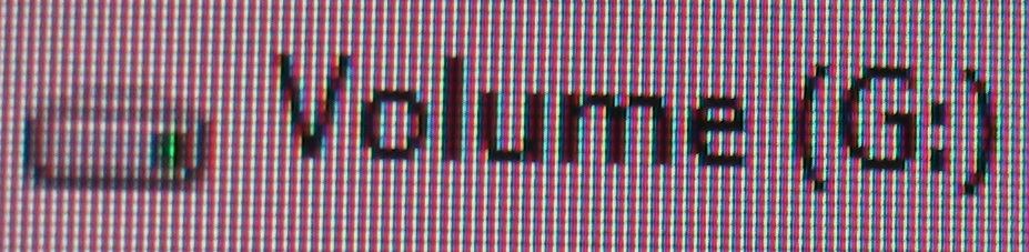

habe einen HP LP2475w neu und wollte Fotos von der Schrift in Bewegung machen weil sie dann rötlich wird bzw rötlich nachzieht.
Aber die Foto werde nichts

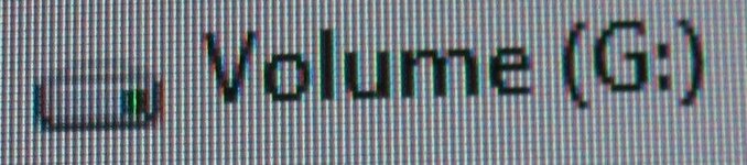

1 erste Foto vom Samsung 215tw
2 Foto in rot vom HP
hat der einen Defekt der Hintergrund ist weiß alle Beide hängen an der gleichen Grafikkarte.
Gruß
Michael

das Bild was ich sehe ist weiß, nur wenn ich ein Foto mache sieht es dann so aus. Auf dem zweiten Monitor ist ja alles ok.
Weil eben dunkle Schrift auf weiß rötlich nachzieht, habe ich so meine bedenken .
Vielleicht sind die roten Pixel langsamer oder ausser Takt, oder es ist normal es ist ein Effekt von der IPS Panel?

Eventuell Subpixel Hinting (Kantenglättung)
Kannst Du ja mal mit den entsprechenden Windows Settings ausprobieren.
die rot Schlieren (nach gezogen, das Umfeld wurde auch rötlich) waren auch beim Eizo-Test mit den unterschiedlich schnell fallenden Quadraten gestern deutlich sichtbar. Heute weg.
Gruß
Michael
es ist wieder da nicht so schlimm aber da hier ein Foto angehangen
Wenn ich den Kontrast erhöhe wird es besser
Gruß
Michael

Das sieht nach einer schlechten Signalqualität aus. Hast Du den Monitor über den VGA-DVI Adapter angeschlossen. Falls ja - unbedingt auf reines DVI umrüsten.
Wen es wirklich ausschließlich bei bewegtem Text auftritt, dann liegt es wohl an der Trägheit des Monitors. In dem, Falle wirst Du entweder mit aufgedrehtem Kontrast, oder mit einem anderen Monitor vorlieb nehmen müssen.
habe ihn über DVI angeschlossen (mit dem Beipackkabel).
Es tritt bei weißer Fläche und dunklen Objekt in Bewegung auf. Das Komische, mal ist es da dann wieder nicht. Beim Einschalten ist es nicht da, es kommt mit der Zeit und kann dann über die Kontrasterhöhung ausgeglichen werden, nach dem StandBy war es auch weg und ist noch nicht wieder gekommen.
