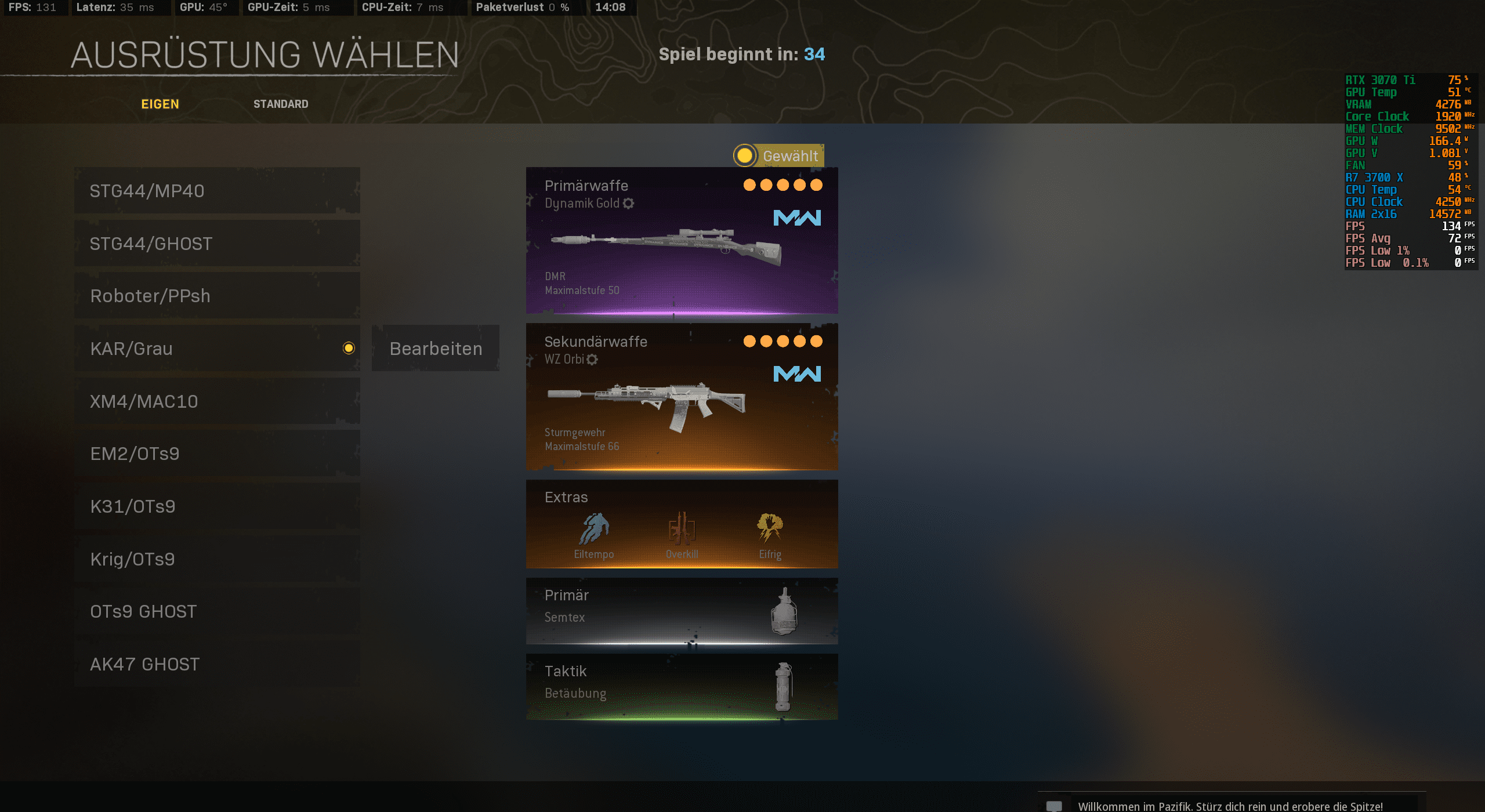

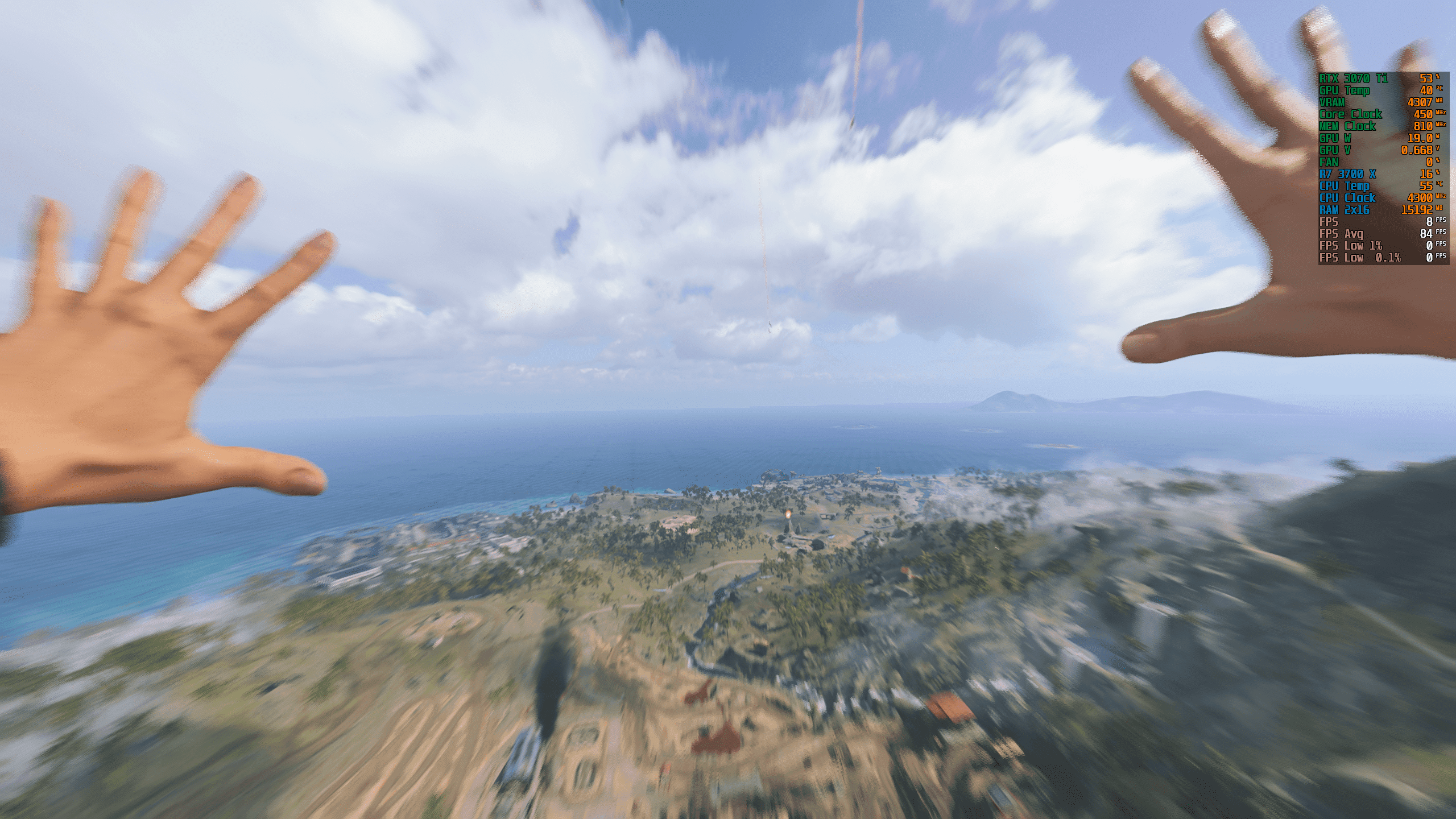

seitdem ich gestern den neuesten AMD Chipsatztreiber (3.10.08.506) installiert habe läuft es in Warzone eher bescheiden. Ich starte ein Spiel, z.B. Beutegeld, habe im Pre-Game meine 110-120FPS und lasse mich einfach abstürzen. Schon gehen die FPS runter auf nur noch 8 FPS, Core Clock und Mem Clock gehen runter auf 450MHz bzw. 810MHz. Wenn dann das Menü zum Waffe auswählen erscheint, dann taktet die Grafikkarte wieder hoch auf die normalen Werte. Wenn ich dann wieder abstürze oder mich in den Tod abstürzen lassen wieder das gleiche Bild wie vorher beschrieben. Screenshots davon sind anbei.

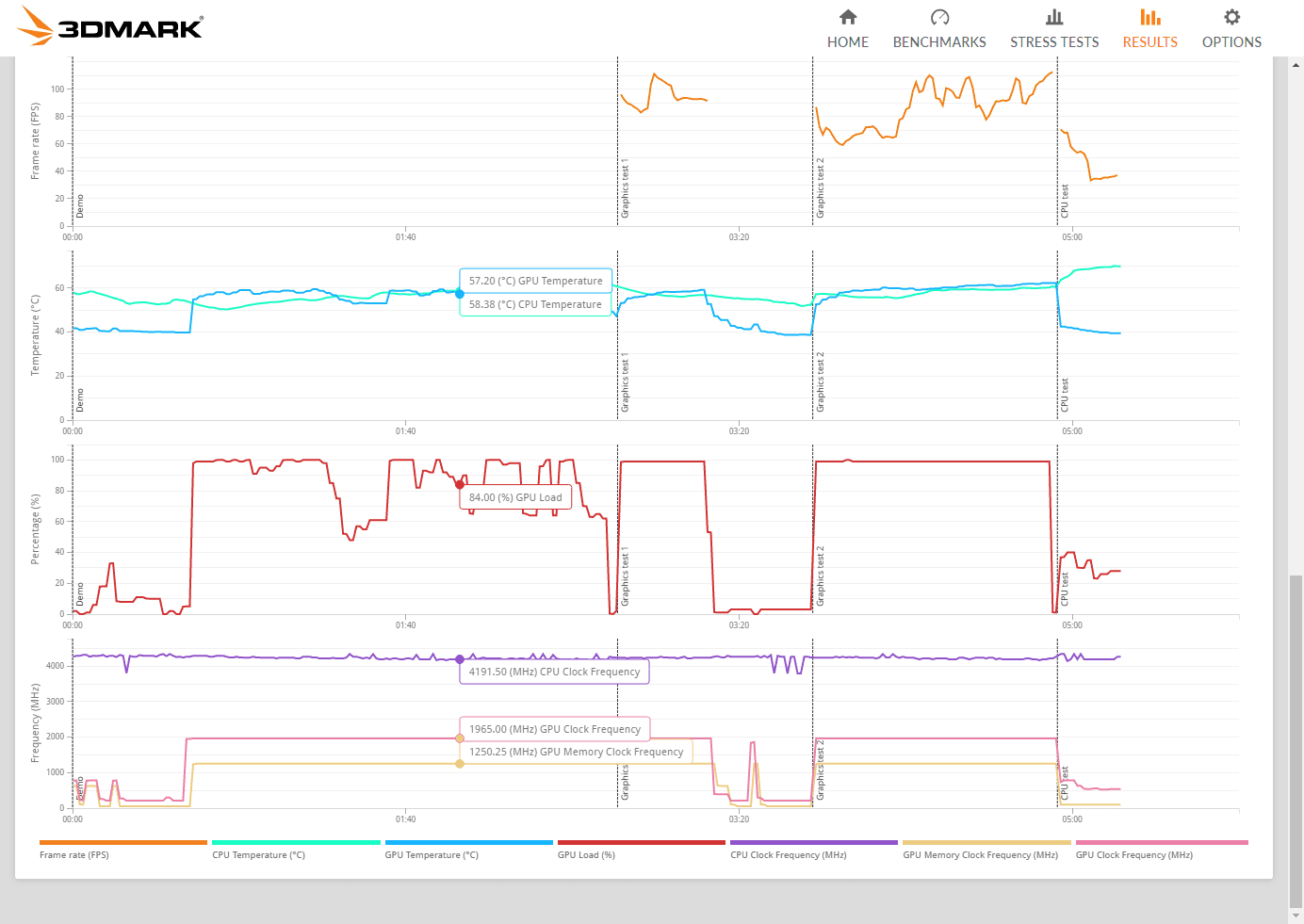

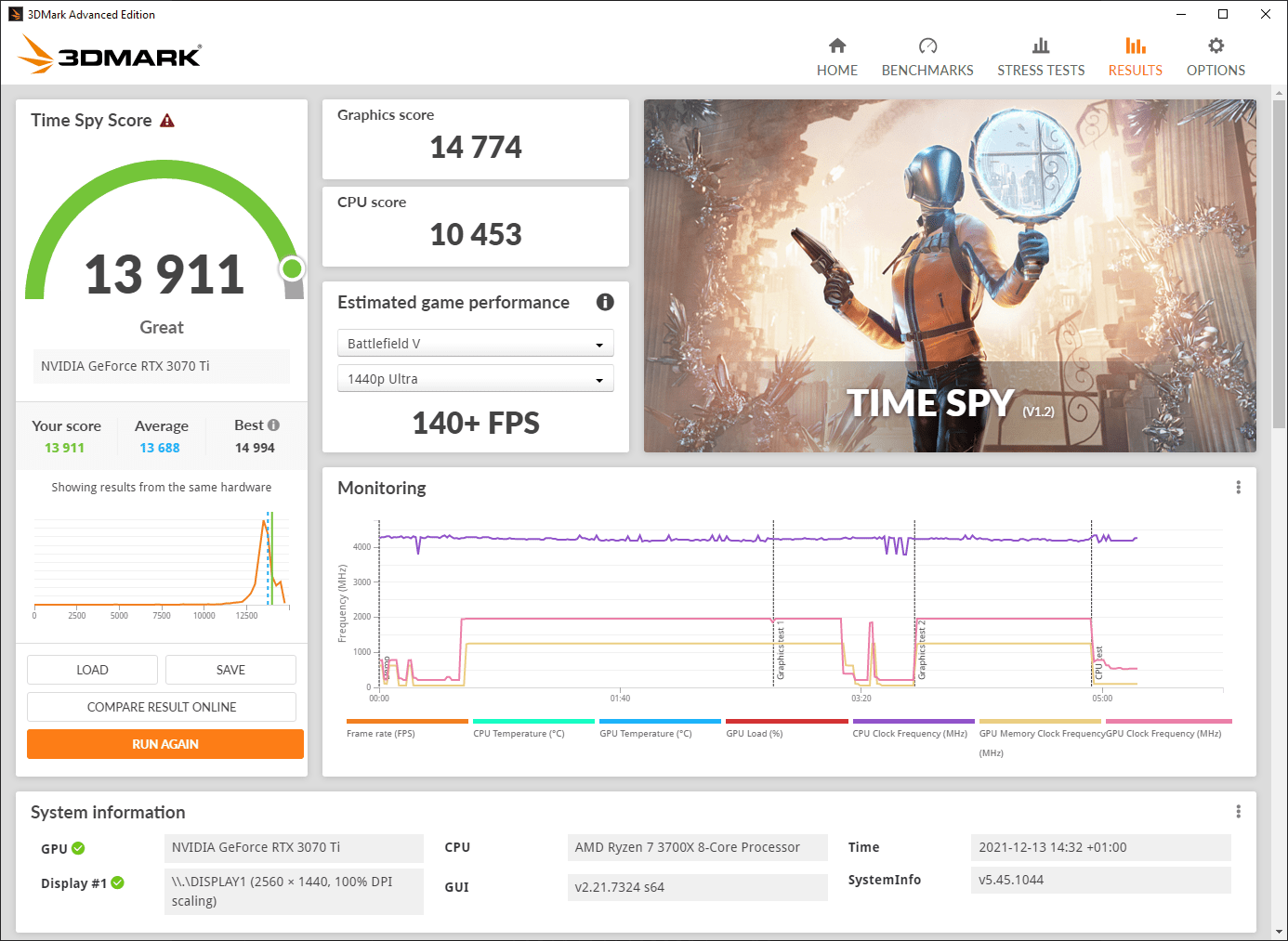

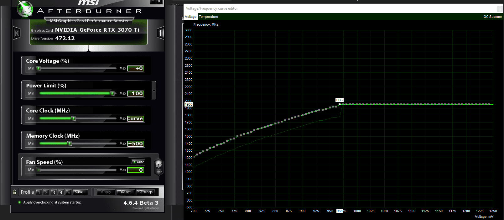

Wenn ich andere Spiele spiele (z.B. CoD Black Ops Cold War oder CoD Vanguard oder einen 3DMark laufen lasse, dann funktioniert alles ohne Probleme. Meine Grafikkarte taktet wie im MSI Afterburner eingestellt. Hier ebenfalls Screenshots vom 3D Mark inkl. Taktraten usw.

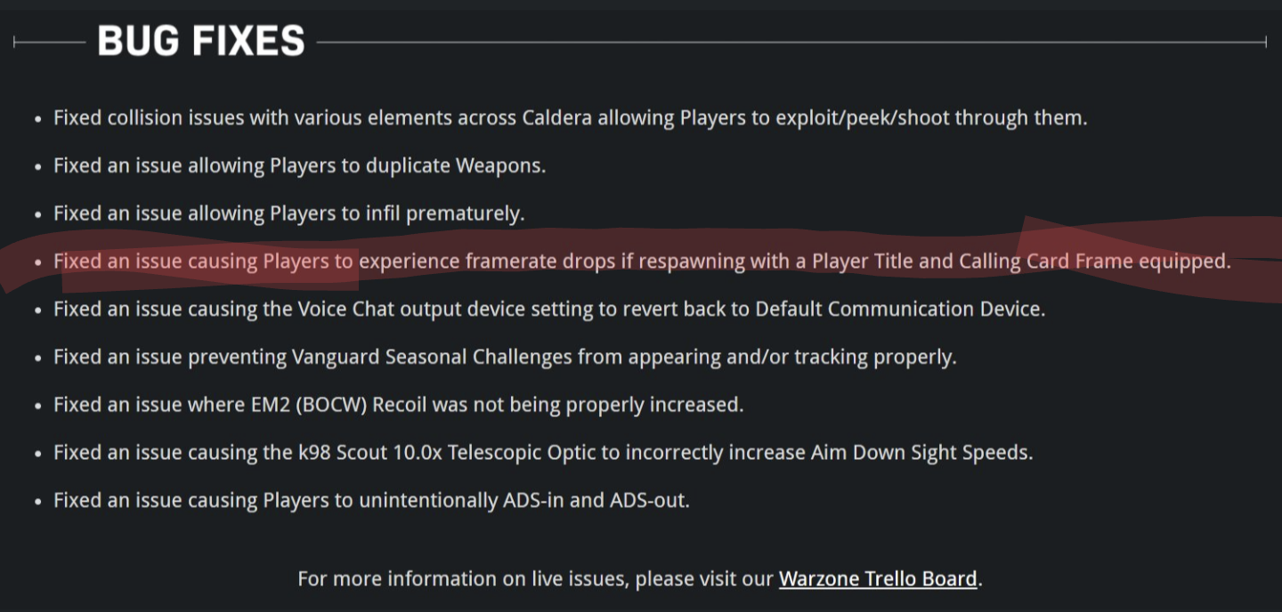

Lösung gefunden:
Heute kam ein Update raus mit diversen Bug Fixes
Ich hatte in der Tat am Sonntag einen "Player Title" eingestellt, jedoch habe ich dies voll vergessen, dass ich diesen eingestellt hatte.
Aber trotz des vermeintlichem "Bug Fixes" heute ging es immer noch nicht, also habe ich jetzt den "Player Title" bei mir rausgenommen und zack.. jetzt funktionierts wieder.

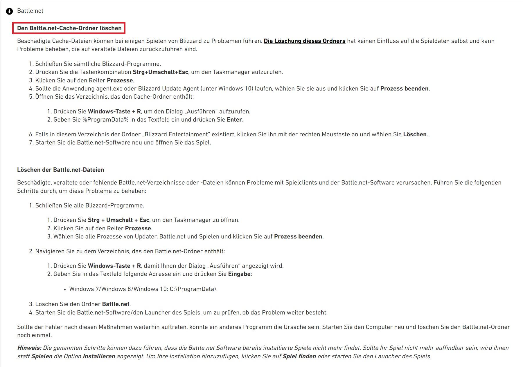

Danke, war ebenfalls ein sehr guter Tipp, aber half leider ebenfalls nicht. Das ist so ein kurioses Problem einfach.
