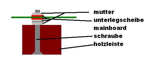

so, hab dir mal nen kleinen entwurf mit paint gemacht, bilder sagen mehr als tausend worte :)
attachment.php
was hälst du davon?

bei reichelt gibt es selbstklebende abstandshalter für ein paar cent die auf nahezu jeder oberfläche angebracht werden können. habe ich auch verwendet weil ich mein board in einem verstärker verbaut habe.
auch ne möglichkeit, aber ich würde ne schraublösung einer klebelösung vorziehen, vor allem wenn der pc öfters transportiert werden sollte... das sollte man noch wissen.

Ich hab das jetzt so gelöst wie Noir des vorgeschlagen hat. Die Standardspacer würden da wahrscheinlich beim angestrebten Anwendungszweck irgendwann rausreißen...
