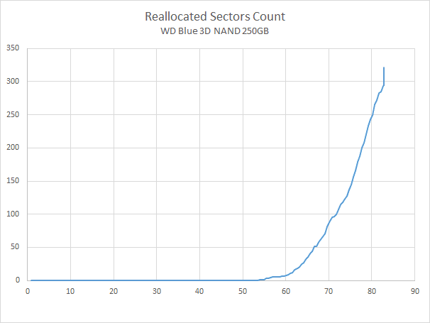

Wie gesagt, viele SSD's zeigen kaum etwas bzw. ist es nicht ersichtlich, dass die SSD kurz vor dem Tod steht.
Einige zeigen keine wiederzugewiesene Sektoren an, auch wenn sie kurz vor dem Verrecken sind.
Beispiel, diese SSD... Kurz vor dem Ableben sieht die noch echt gut aus.
CDI zeigt 100 % an... Keine wiederzugewiesene Sektoren oder sonst was.
Das betrifft praktisch alle Hersteller... Manchen Laufwerken sieht man es an, vielen aber auch nicht.
Das Einzige was hier zu sehen ist, sind die Anzahl der Schreibzyklen vom Speicher...
Der liegt bei über 50.000, was extrem viel ist.
Jedoch sagt das dem Ottonormalverbraucher nichts und kann selbst bei gleichen SSD's extrem varrieren.
Kurz= Ist praktisch recht schwer zu sagen, wann eine SSD die Grätsche macht, selbst für "Profis".
Eventuell noch die TBW, gibt immer einen EInblick in die SSD.
Aber auch da, sind schon SSD's bei 80 geschriebenen Terrabyte verreckt.
Von Controllerausfällen oder sonstigen Defekten ganz zu schweigen.

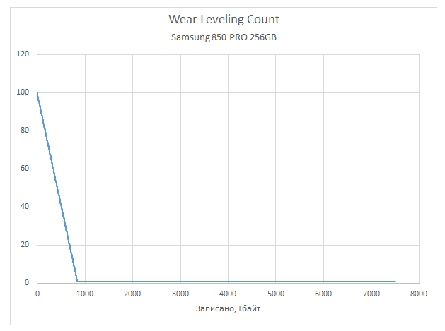

Bei einer aktuellen CDI Version sollte der Health Status dem Wear Leveling Count entsprechen.
Der ist bei der SSD aber schon lange auf 0 bzw. 1 mit nur 3000 Garantierten P/E Zyklen.
Ändert an den Aussagen aber praktisch nichts...
Hab SSD's gesehen, die sind nach deutlich unter 500 P/E Zyklen gestorben.
Diese starb auch wirklich an verschlissenen Zellen, nein es waren keine QLC Zellen :ROFLMAO:
Da hätte CDI noch lange nicht "gemeckert".
Andere lagen bei 55.000+.

Kommt auf die Art der Fehlermeldung an.
Bei wiederzugewiesenen Sektoren, würden bei mir die Alarmglocken leuten.
Bei schlechten "Gesundheitszustand", kann die SSD selbst wenn dieser 0 % anzeigt, noch ein vielfaches an Daten schreiben, bevor sie stirbt.
In dem Falle der 850 Pro, fast um den Faktor 10.
Andere SSD's sterben aber wie gesagt auch, bevor dieser überhaupt in die Nähe von 0 % kommt.

Gestorben heißt, die SSD ist auf Grund von verschlissenen NAND gestorben, wie ich bereits erwähnte.
Es ist kein SMD Bauteil verreckt, auch der Controller war nicht defekt.
Das sieht man ganz gut an den wiederzugewiesenen Sektoren.
Nach ca. 82 TBW war die SSD komplett im Eimer und eben nicht mehr lesbar.
