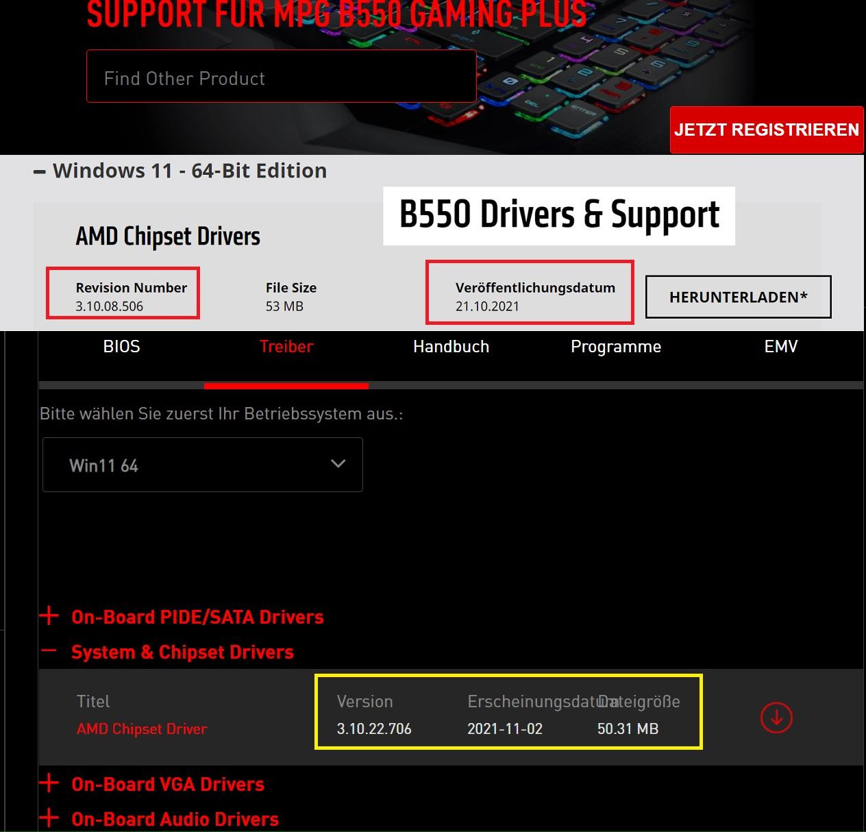

Bei der Installation des aktuellen AMD Treibers gab es JEDES MAL Zickereien (erst kommt "balbla Windows Update hat in der Zwischenzeit einen Treiber installiert, ", TROTZ Neustart nach dem Windows Update installiert hat; dann kommt "konnte nicht vollständig installiert werden weil Windows Update blabla" und beim 3. Mal klappt es dann und erfolgt erfolgreich mit Reboot im Anschluss) Saubere Installation nach Offline Installation geglückt!
