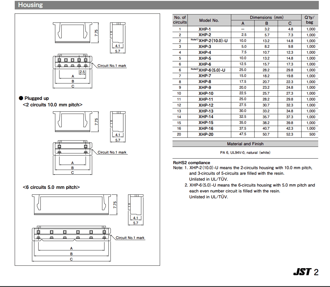

VERMUTLICH:
JST XH 4-Pin
Es gibt noch unterschiedliche Subgrößen, das ist das XH, da gibts z.B. auch noch Ph. Die sind glaube ich weniger tief.
VERMUTLICH:
JST XH 4-Pin
Super, das könnte er sein. Da muss ich wohl nochmal nachmessen.
Danke dir!
Hatte gehofft den Stecker ohne zu messen bestellen zu können, aber davon kann ich mich bei den Varianten wohl verabschieden.

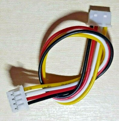

Also, das Rastermaß scheint 1,25mm zu sein und die Bezeichnung JST GH.
Ich versuche mein Glück dann mal mit diesem hier:
Wollen mal hoffen das es funktioniert.
